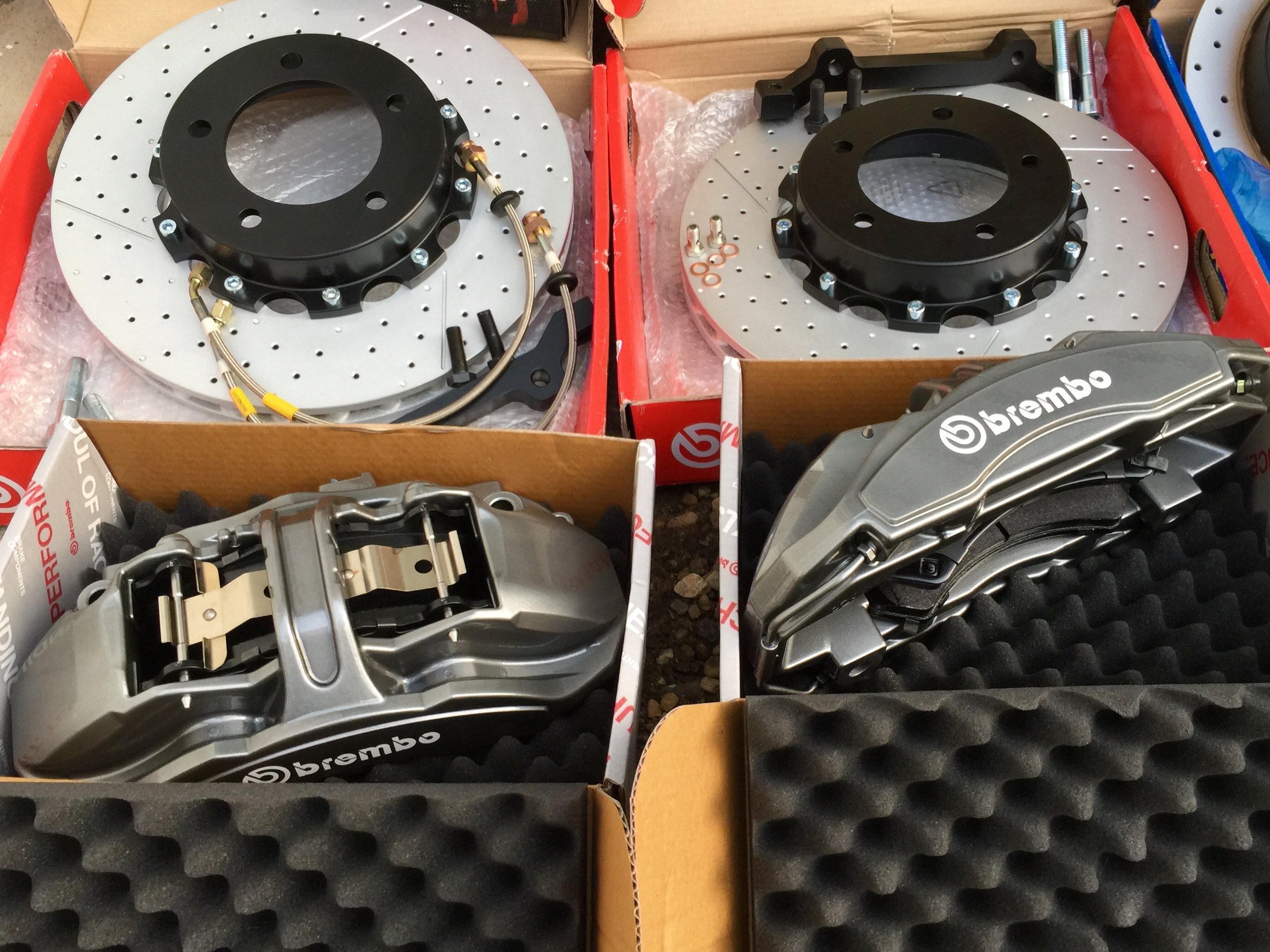

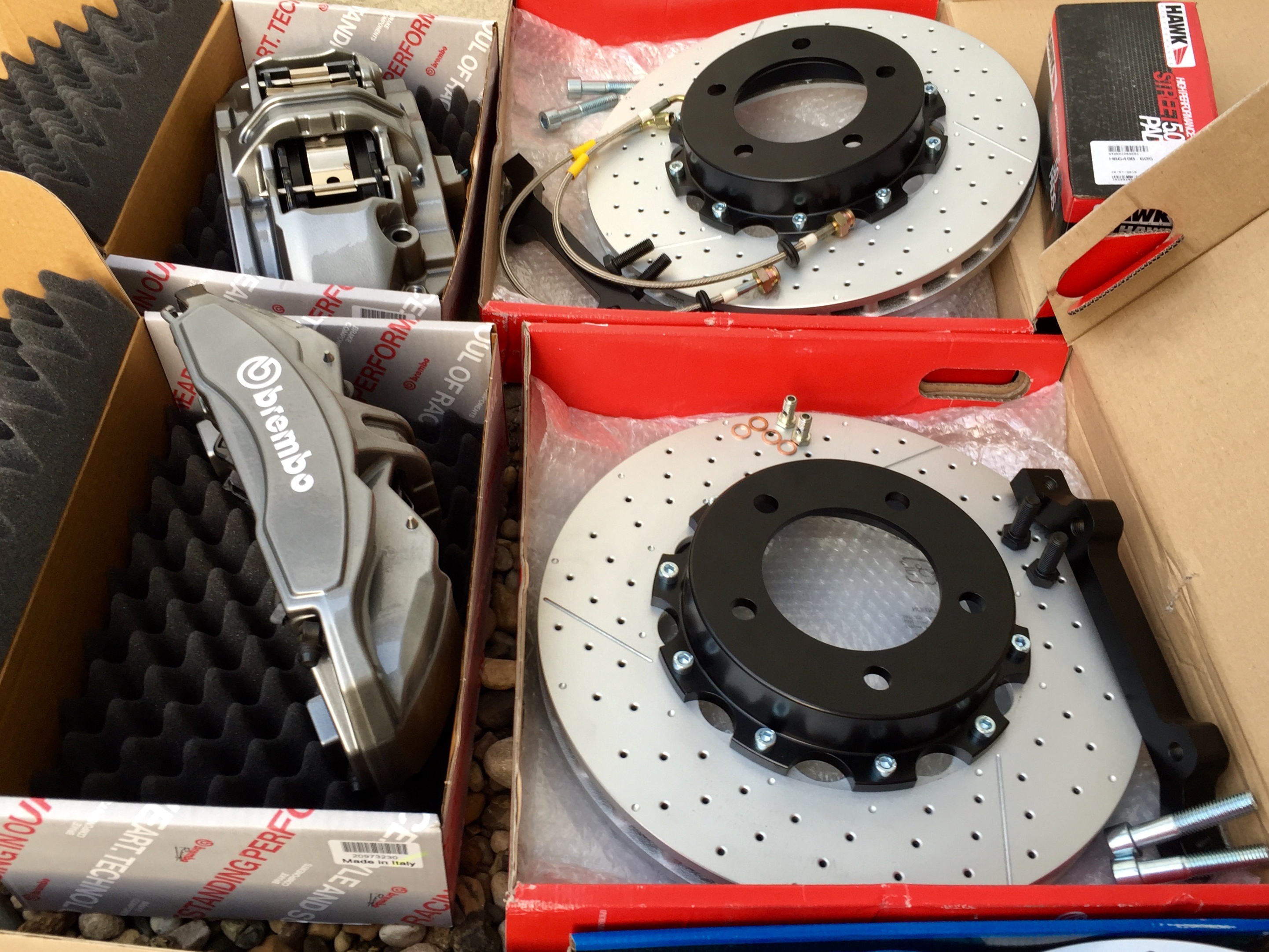

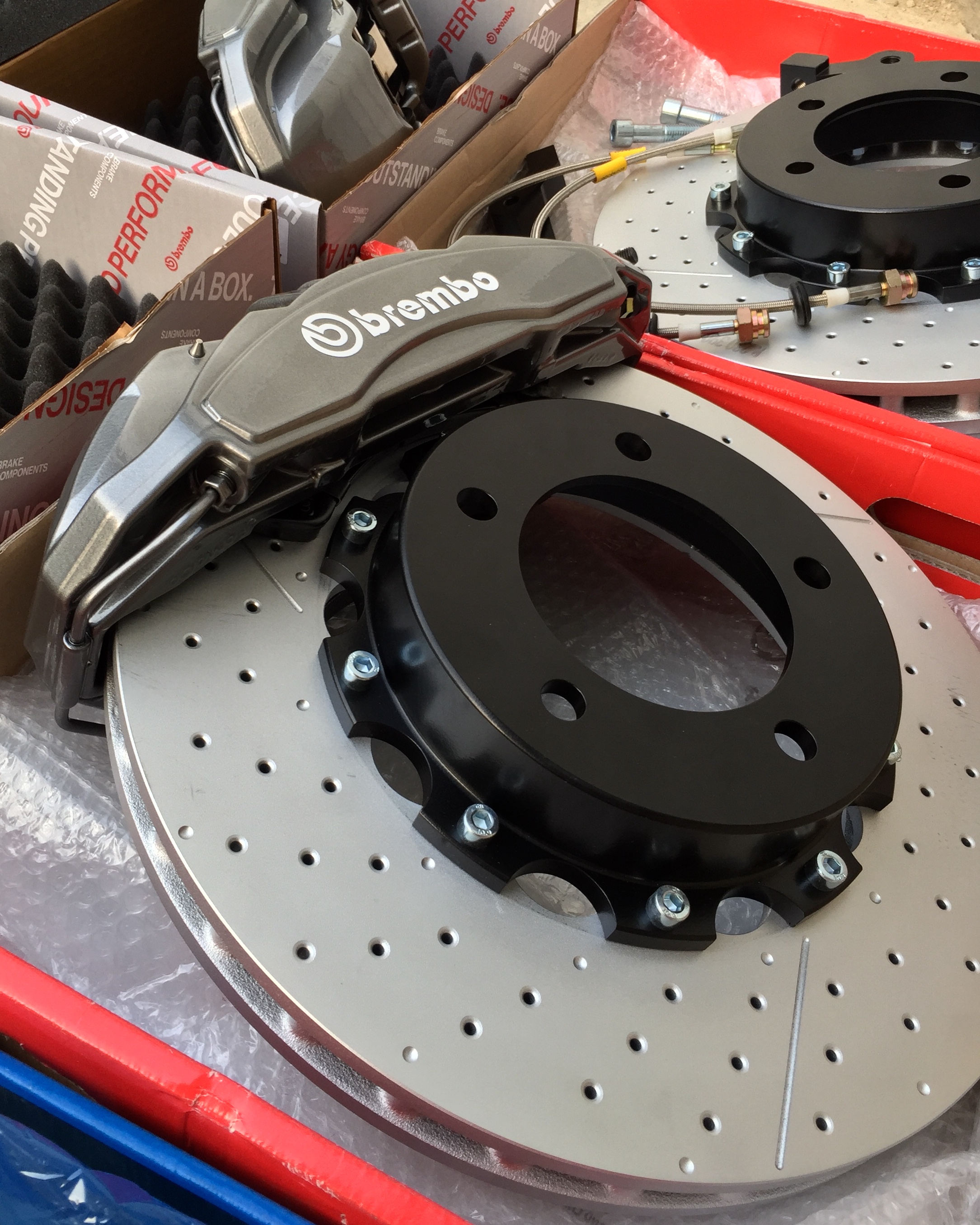

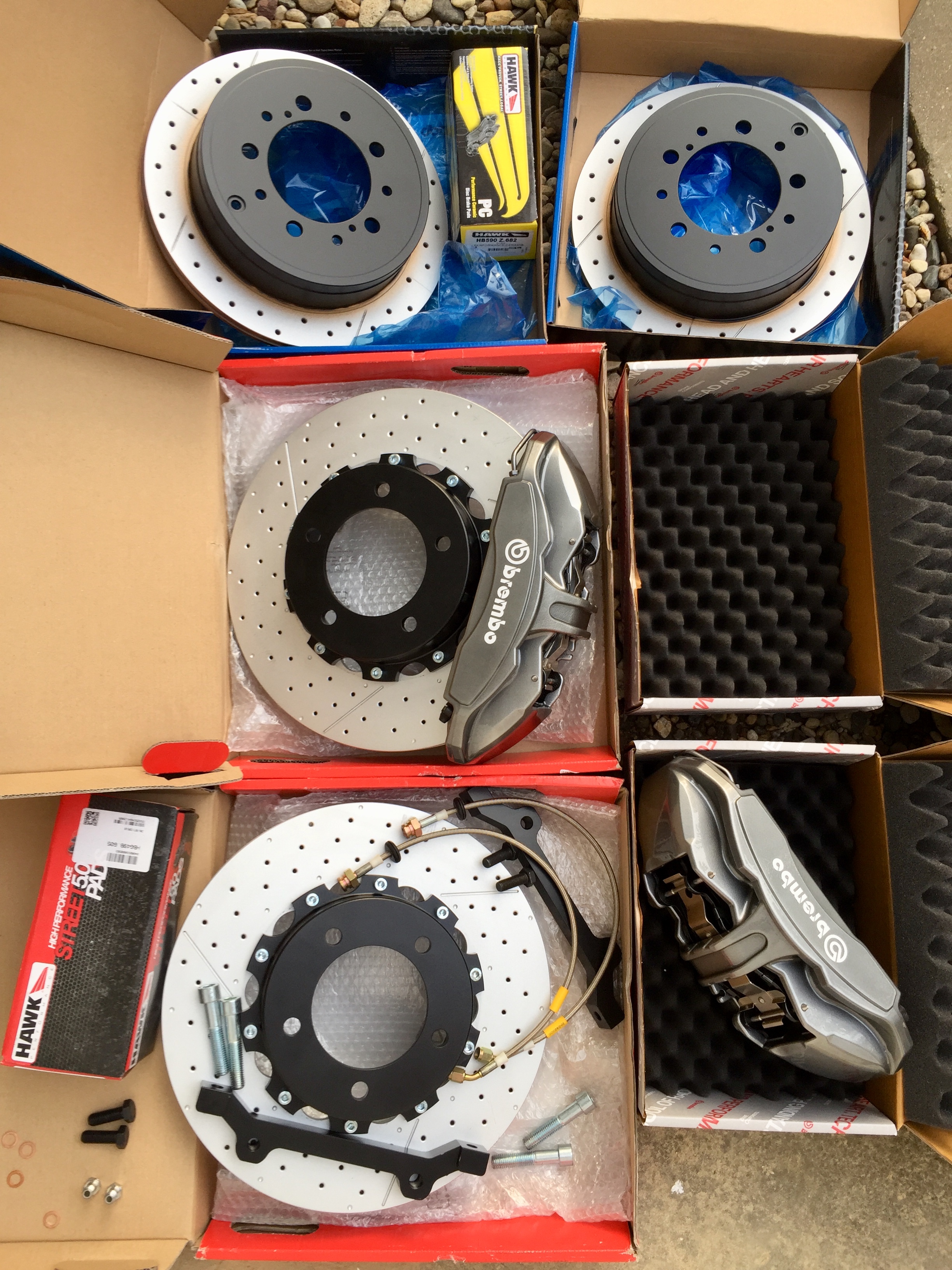

Сообщение kostiksimb » 04 сен 2018 19:55

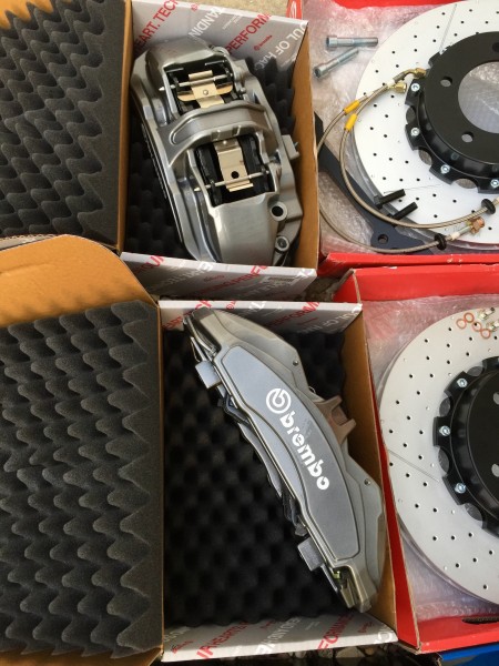

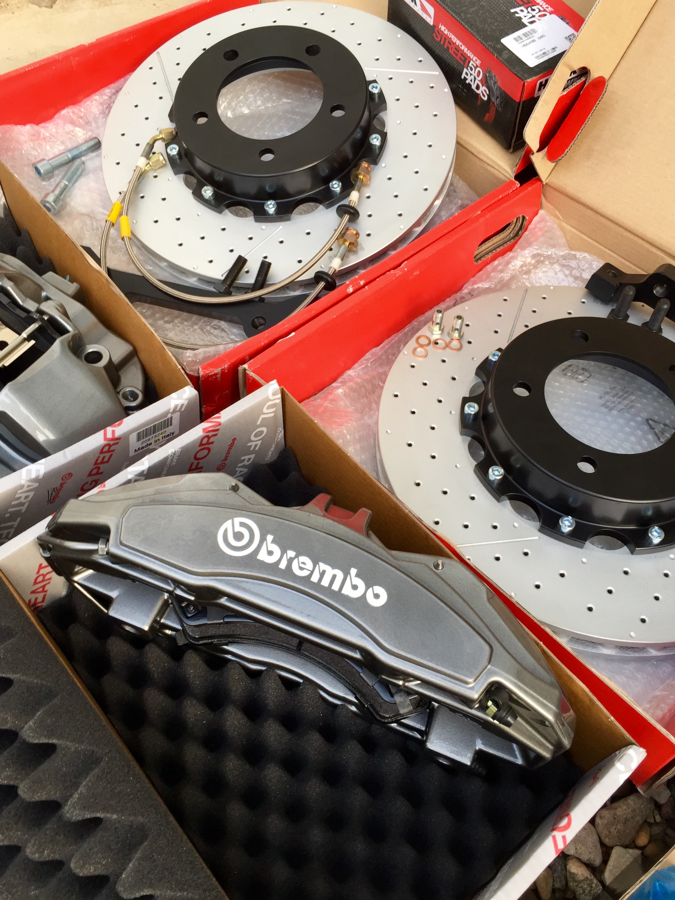

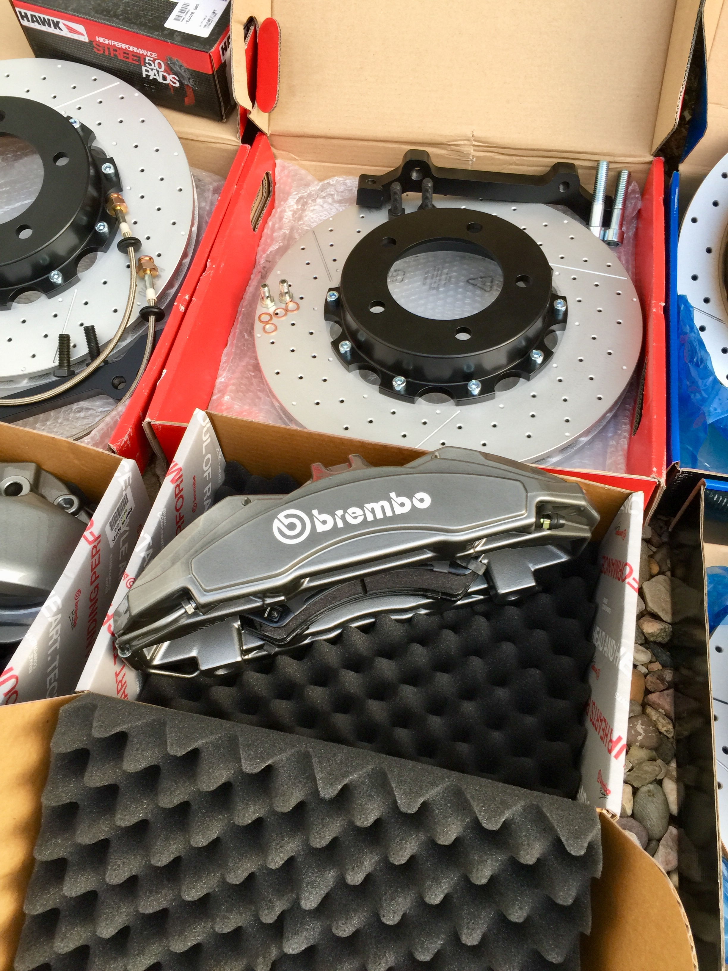

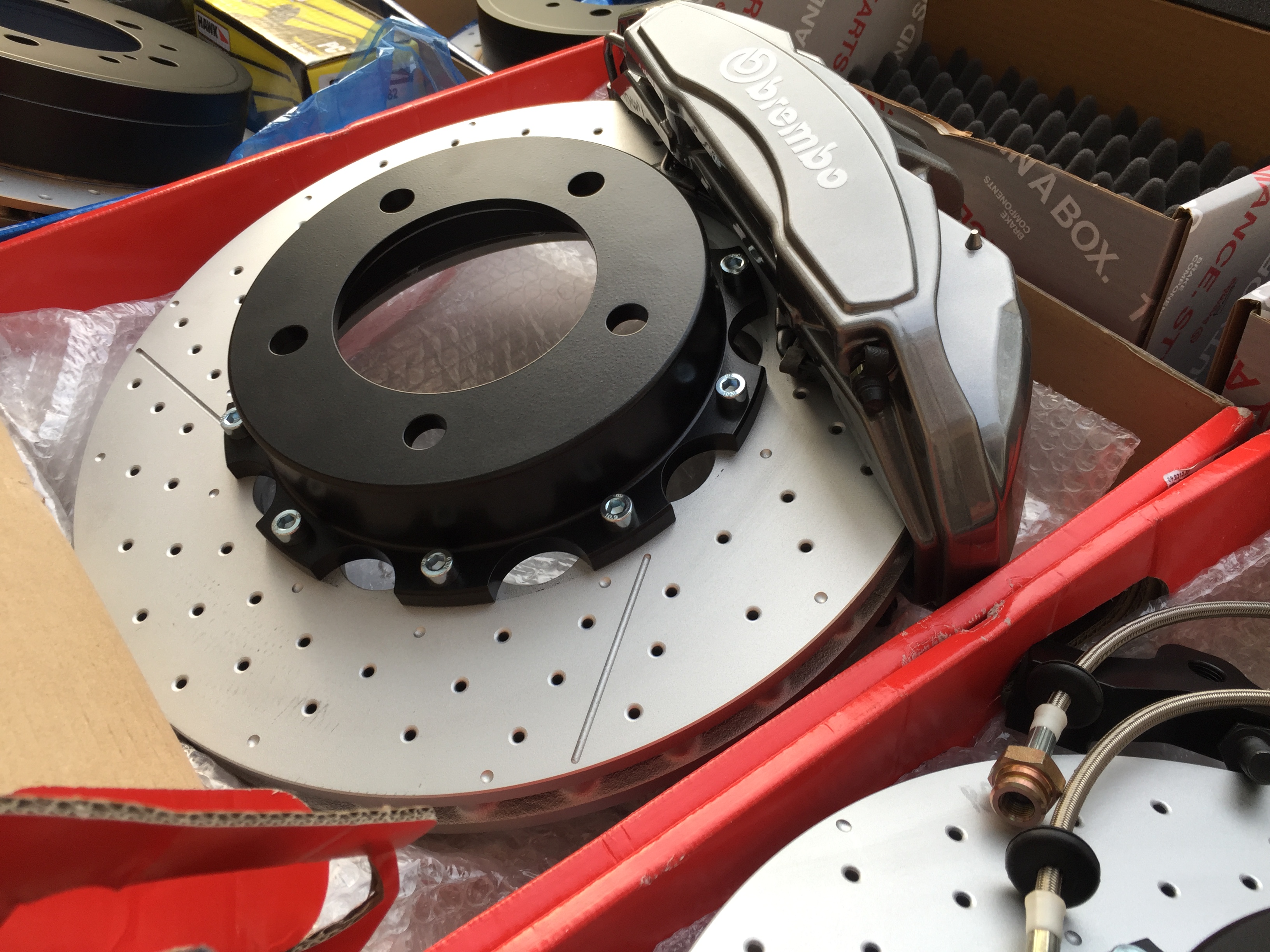

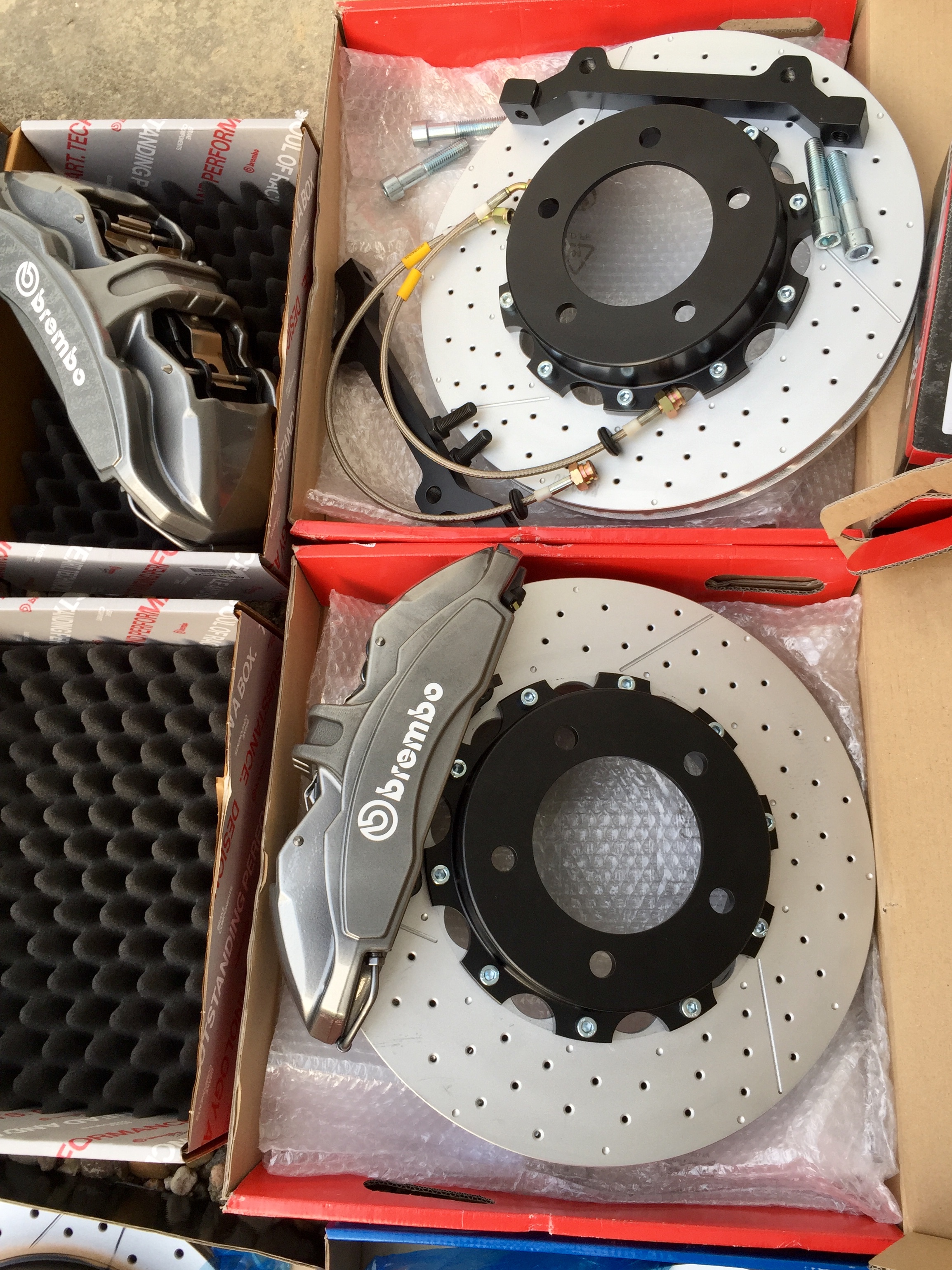

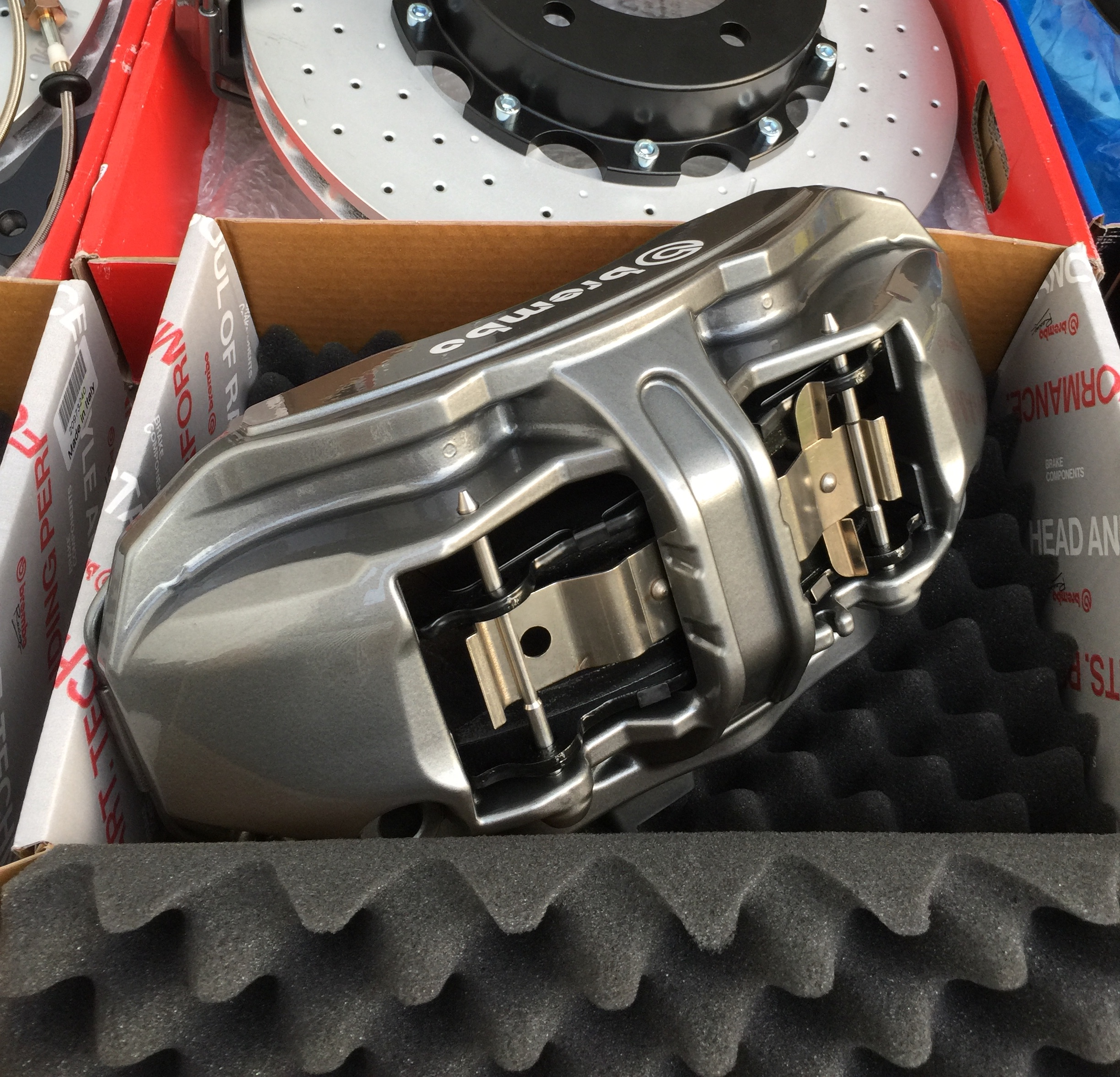

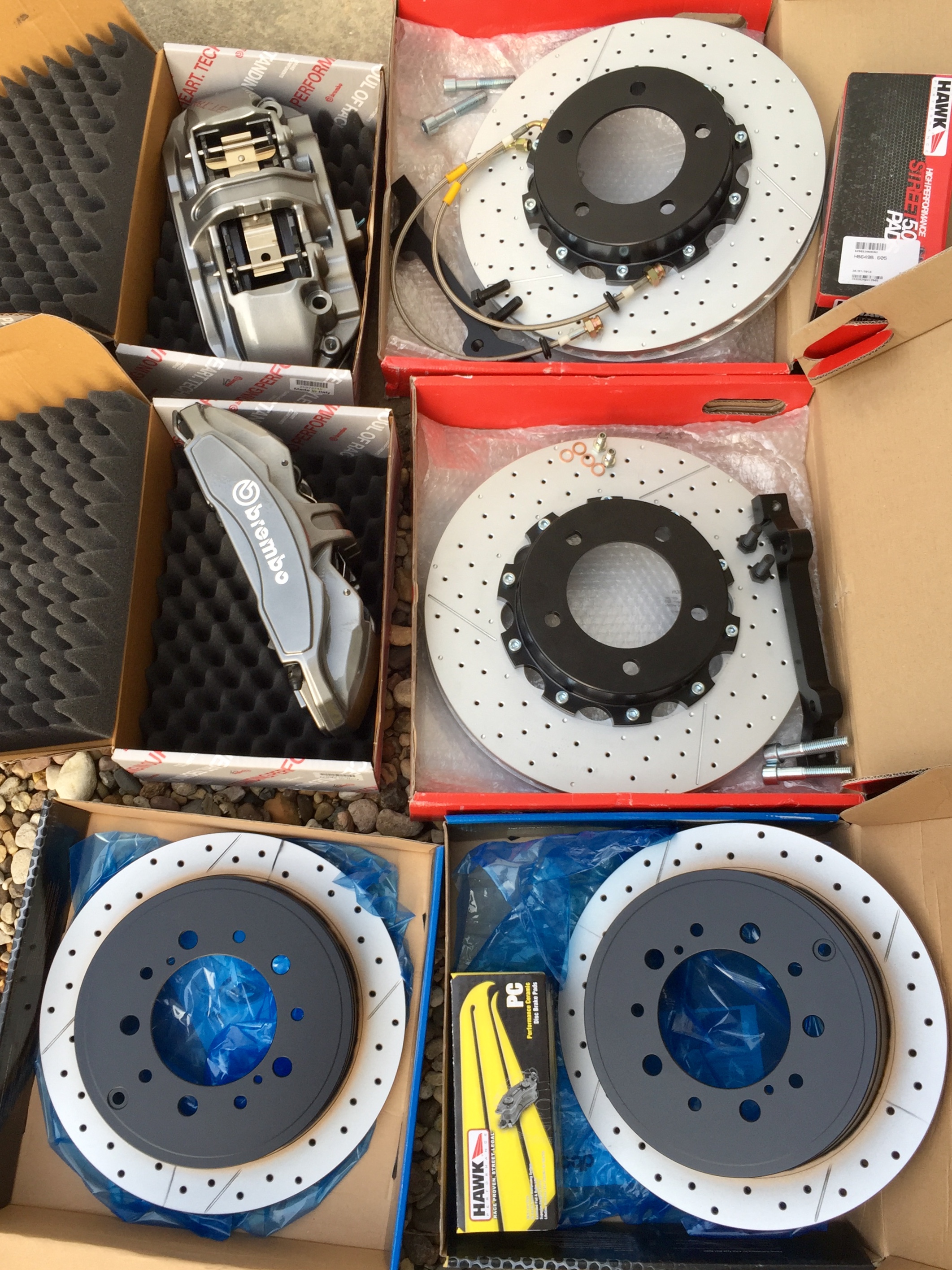

Мой комплект, едет ко мне
Re: Мой новый комплект тормозов BremboGT 6pot

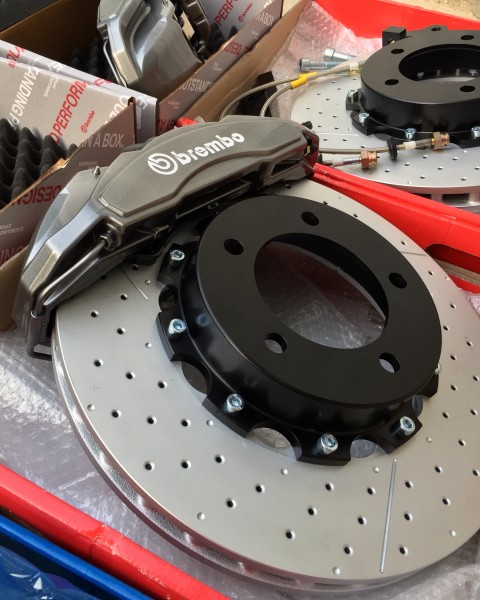

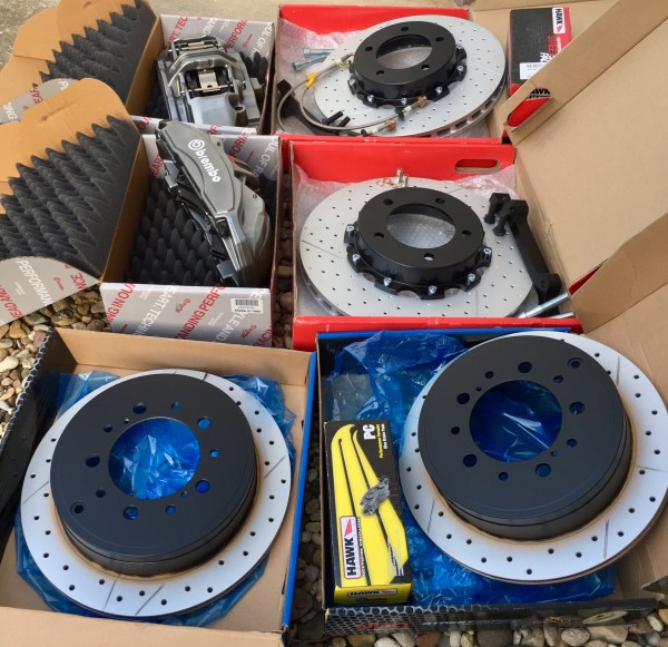

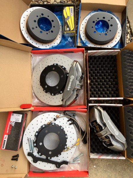

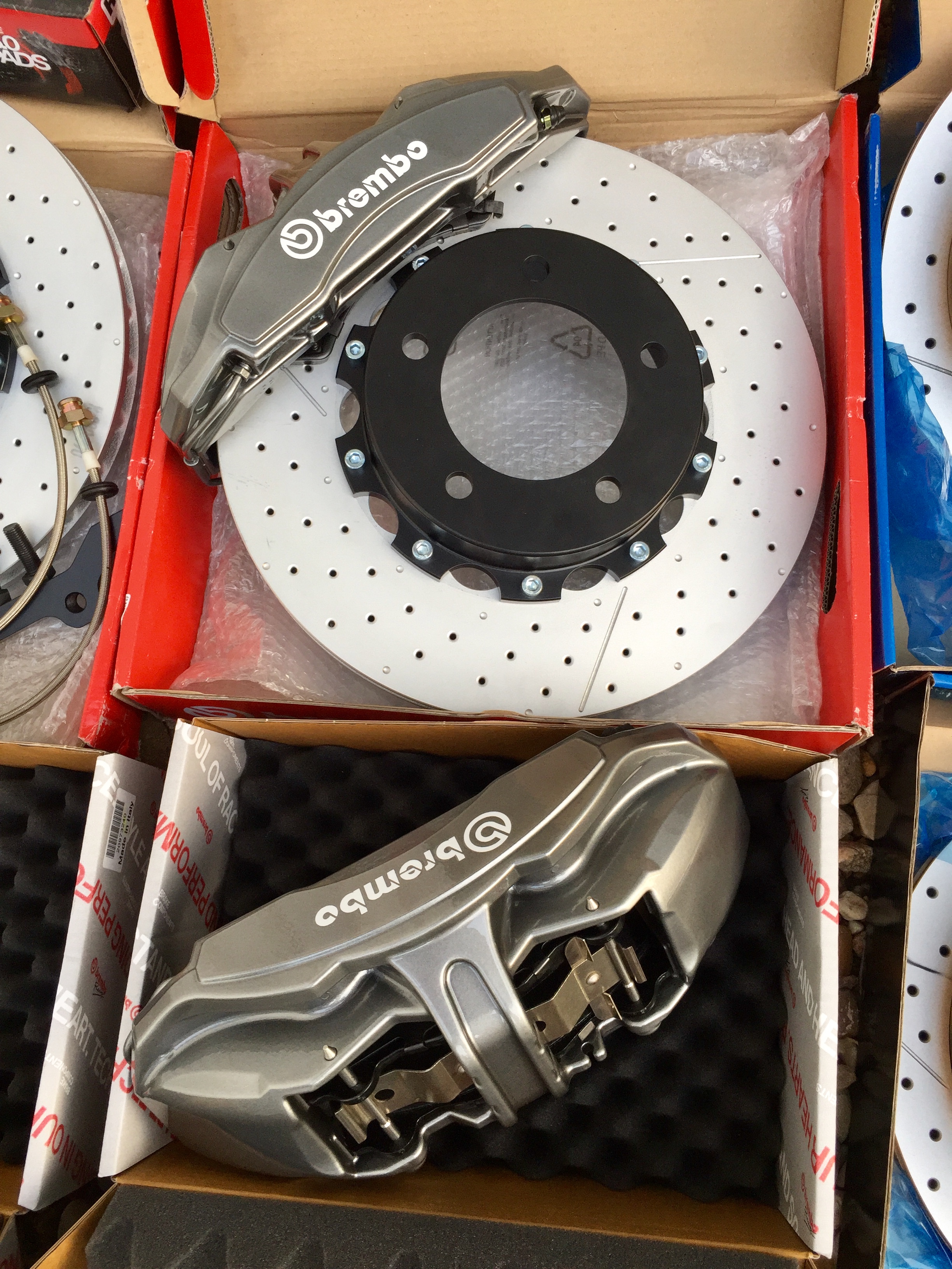

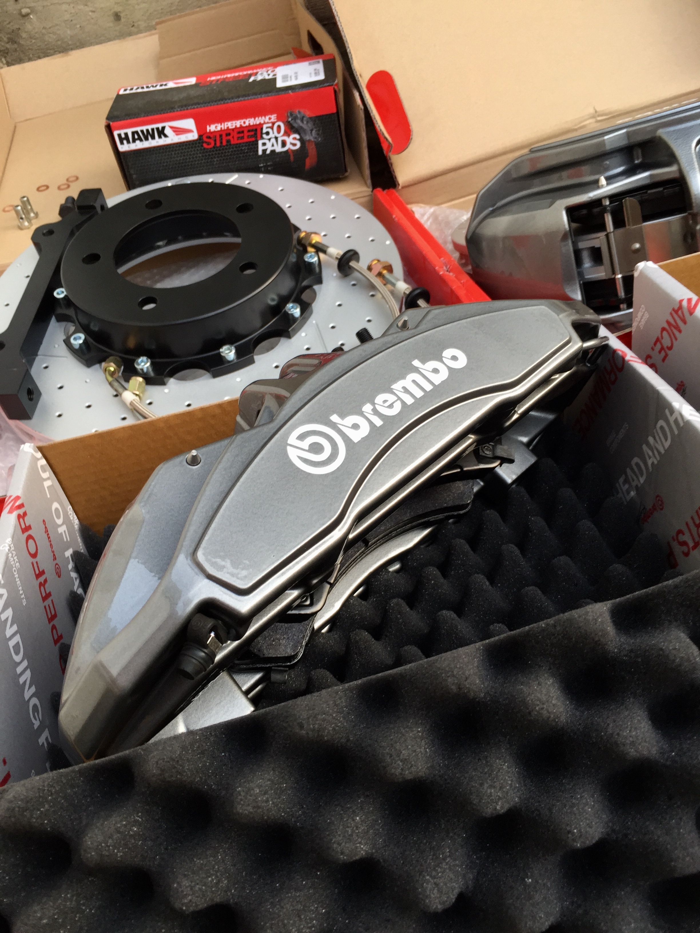

Сообщение kostiksimb » 04 сен 2018 20:00
Оставшиеся фото
