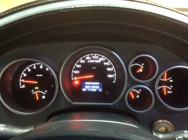

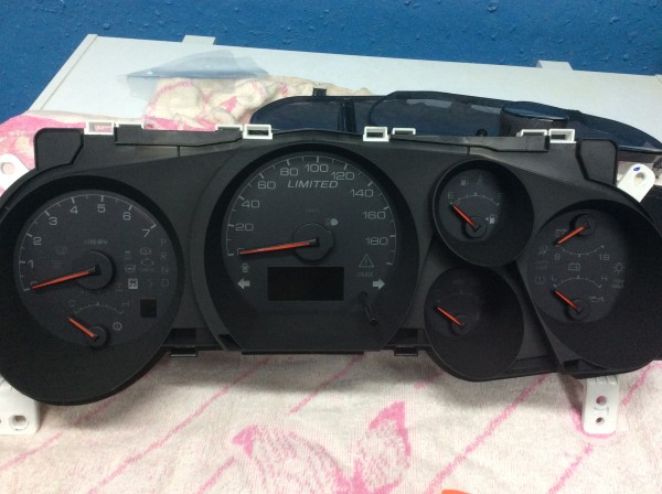

Вот и я со шкалой в км благодаря Максу.
Спасибо тебе дорогой.
Отправлено спустя 1 минуту 17 секунд:
Вот как получилось
Отправлено спустя 38 секунд:
Все сделал сам за пол часа
Отправлено спустя 34 минуты 20 секунд:
Проехался для проверки.
Все работает и показывает четко и адекватно.
Ни где не напортачил :good:

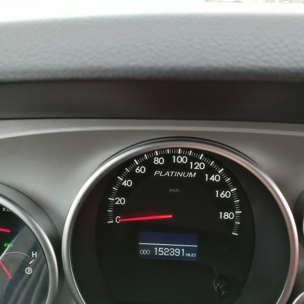

Панель в км/ч
Сообщение Telec1981 » 30 мар 2019 18:25
Тоже с новой панелью спидомерта. Супер конечно.
Валерий отдельное спасибо за помощь в установке.

Блин тож захотелось. Сам смогу поменять? На сколько сложно? Не поиму как стрелку спидометра снимать.
Панель в км/ч
Сообщение wallboss » 25 апр 2019 11:14
sawared писал(а):
25 апр 2019 07:22
Набери в Ютубе «замена шкалы тойота» там много роликов, но все они по тойоте правильные.
Проще говоря, берёшь стрелку под низ тремя палицами и начинаешь нежно, аккуратно крутить с одтяжкой вверх и она снимается. Не забудь сфотографировать телефоном точное положение стрелки до снятия чтобы поставить ее потом так же, ну и пальчиком проверить правильность вращение стрелки после твоей установки. Да что я собственно распыляюсь. Там все просто. На БМВ, Мерсах потом нужно калибровать «ноль» после снятия стрелки. На тойоте слава Аллаху все просто. Поставил в то же положение и все срослось.
