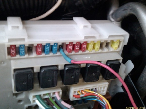

Почитав внимательно можно понять как устанавливать доп. помпу у нас - в разрыв шланга выхода печки(забирает из печки давит дальше в систему) Подключать насос лучше в коробке предохранителей к фишке на которой появляется 12В после включения зажигания. Помпу купить можно здесь вот такую, с доставкой курьером или почтой помпа Bosch.

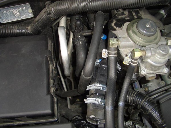

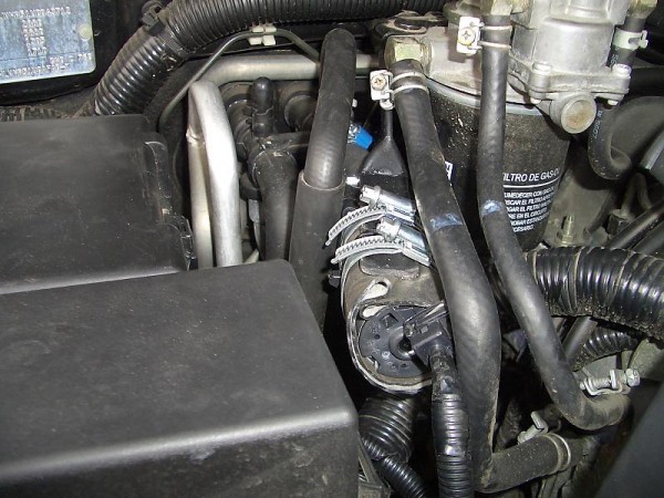

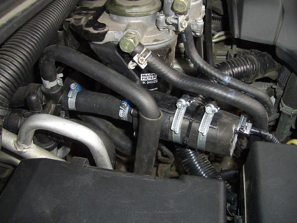

Снимаем патрубок с выхода отопителя (тот, который ближе к топливному насосу. См. рисунок). Отрезаем от купленного шланга примерно десять сантиметров, один конец надеваем на отопитель, второй на купленный насос в патрубок, расположенный на оси насоса, ко второму патрубку подсоединяем ранее снятый штатный шланг.
Насос легкий по этому крепить его ни к чему не нужно, просто висит на шлангах.
Подсоединяем фишку к блоку предохранителей через реле, используя свою колодку с предохранителем. Питание берём постоянное от зажигания. То есть при включённом зажигании насос будет работать постоянно.

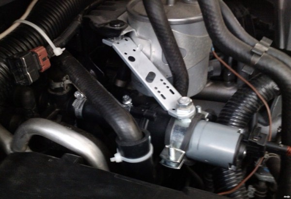

Фото не мои, там применен другой насос(большего размера)старый.
По этому он закреплен на кронштейн.
