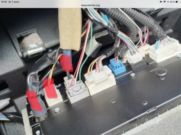

Сейчас видео на голове показывает только на выжатом ручнике, когда выключаешь ручник, только на потолочном продолжает воспроизводить.
Вопрос, как, если не методом тыка отпределить ручник с данной колодке.
Как его вызвонить. Тупо прозванивать каждый провод на массу с выжатым ручником?

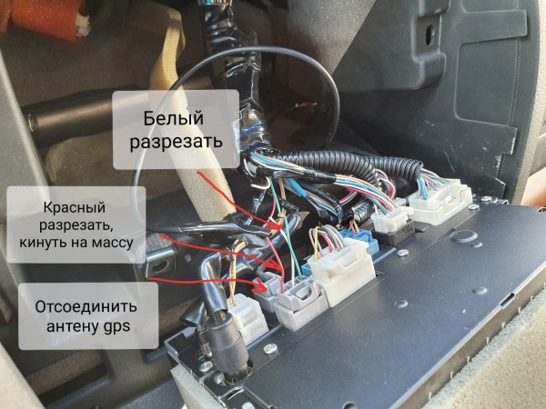

Готово!
Красный провод отметил на фото, резать не стал, вставил в колодку провод и кинул на массу (на болт)
gps антену пока не отсоединял, будет напрягать, отсоединю. Всем спасибо!

Подскажите, который он на фото?

Готово!

Если я не ошибаюсь GPS антена один из этих.
Точнее не помню, снял родную голову в 2013 году.

Пришлоси резать, иначе на панели горел значек ручника. Теперь все.

Бля... gps тоже придеться отсоединить, выходит автоматом из режима просмотра при движении
Отправлено спустя 48 минут :
Теперь все! Красный на массу, белый режем.
Сапер из мени никакой. Резанул зеленый, оказалось камерой заднего вида.

Итог!
Выдергиваем антену gps, режем белый, режем красный и конец, выходящий из магнитолы кидаем на массу.
Toyota Sequoia просмотр dvd во время движения!
РЕШЕНО!
