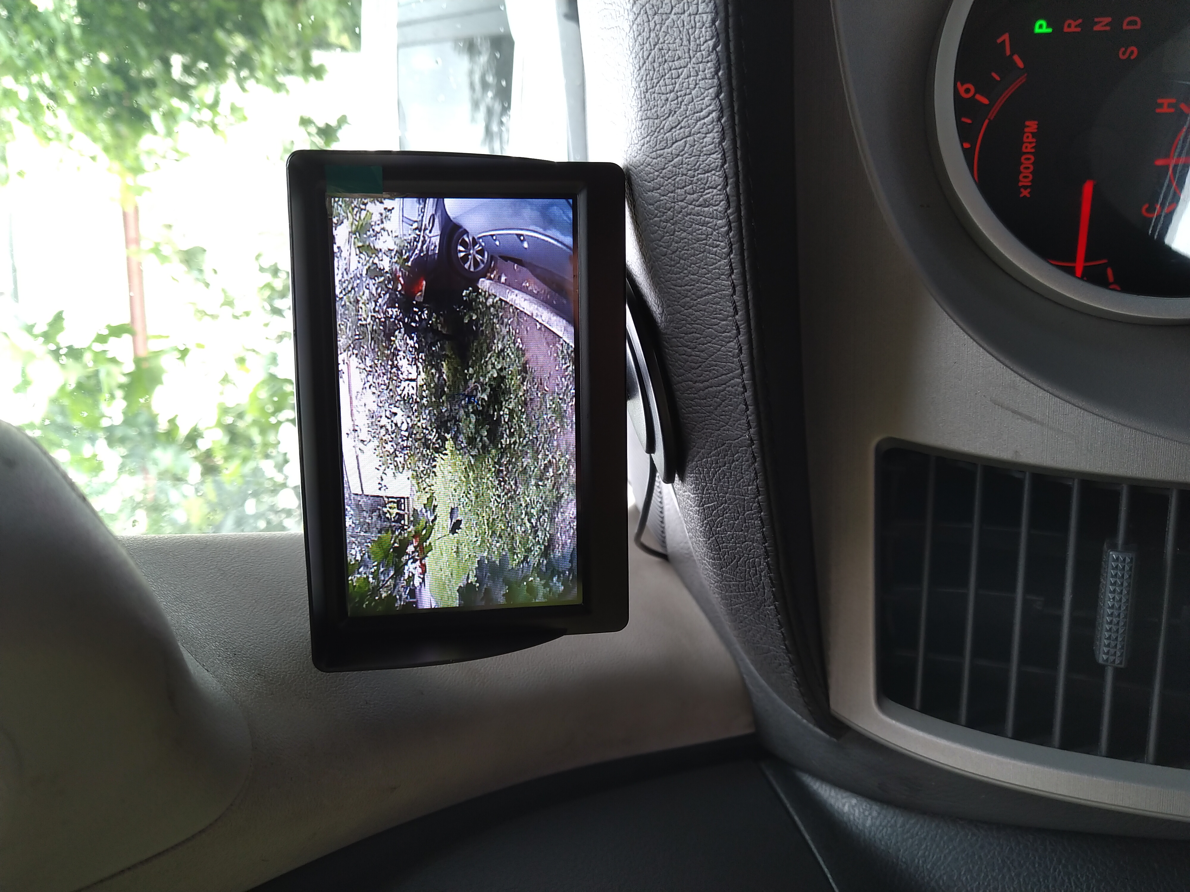

Результат:

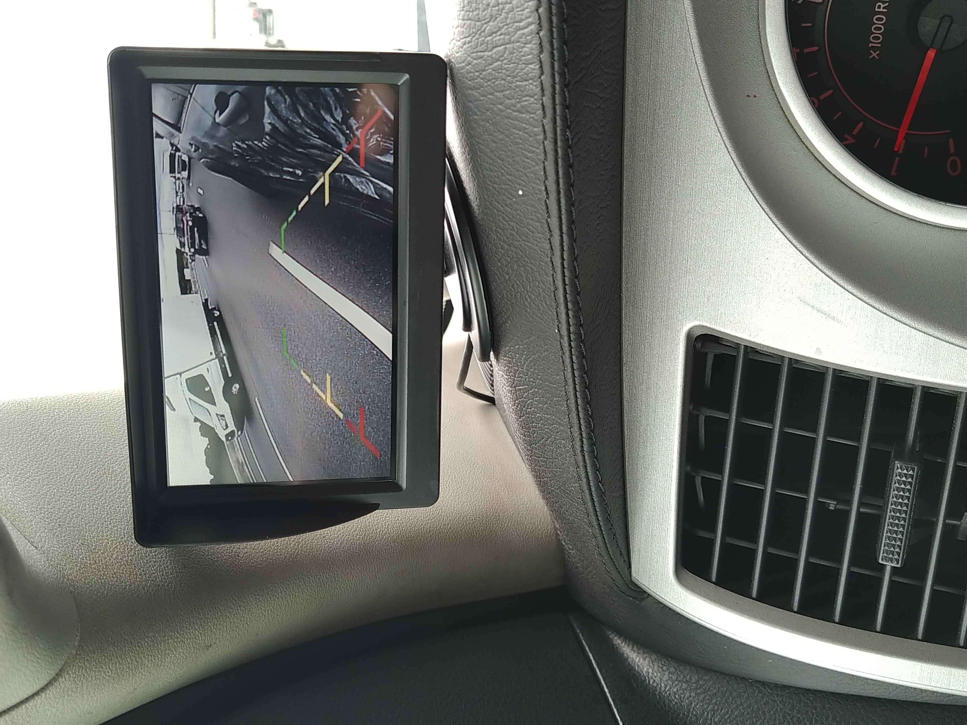

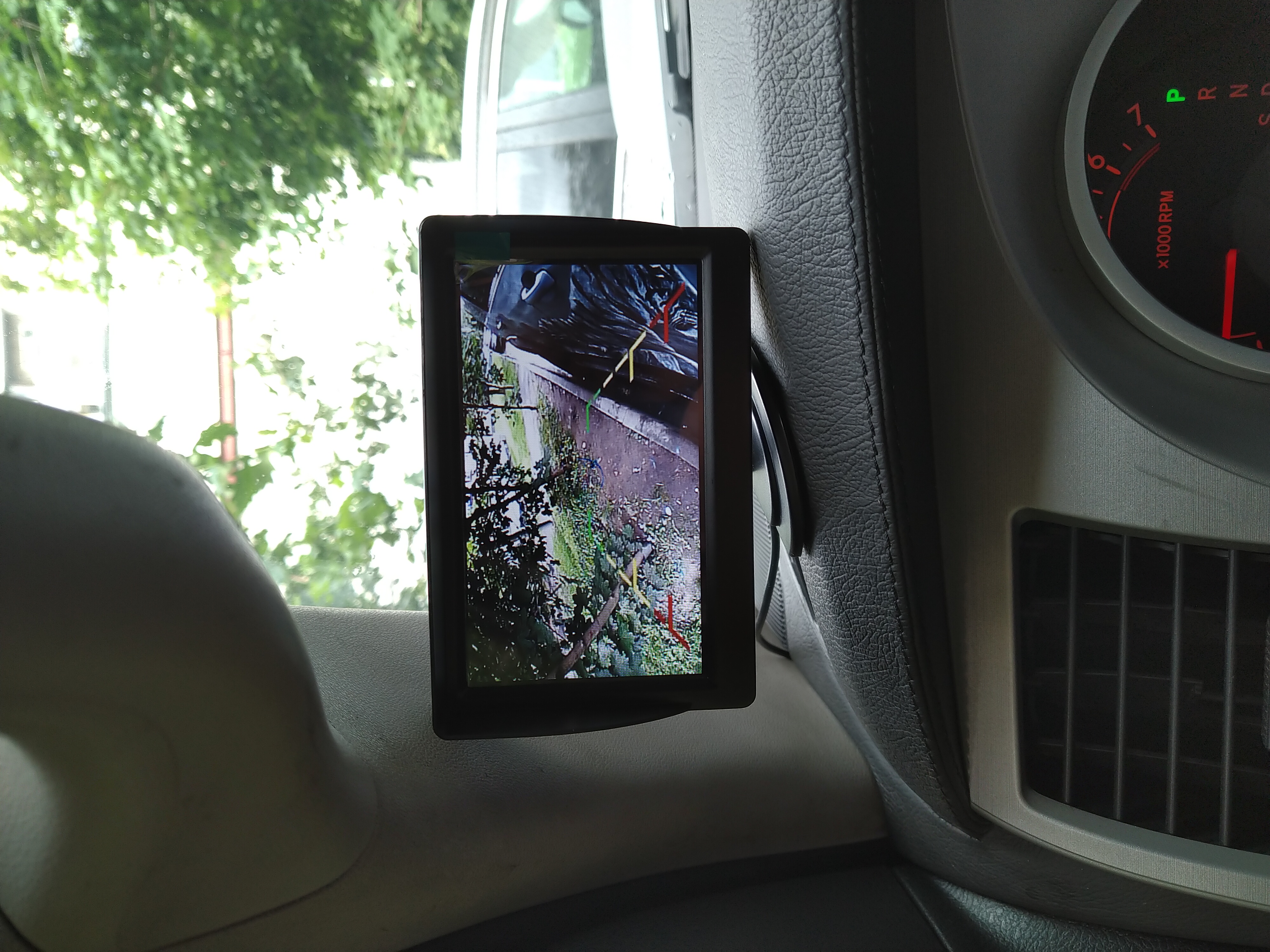

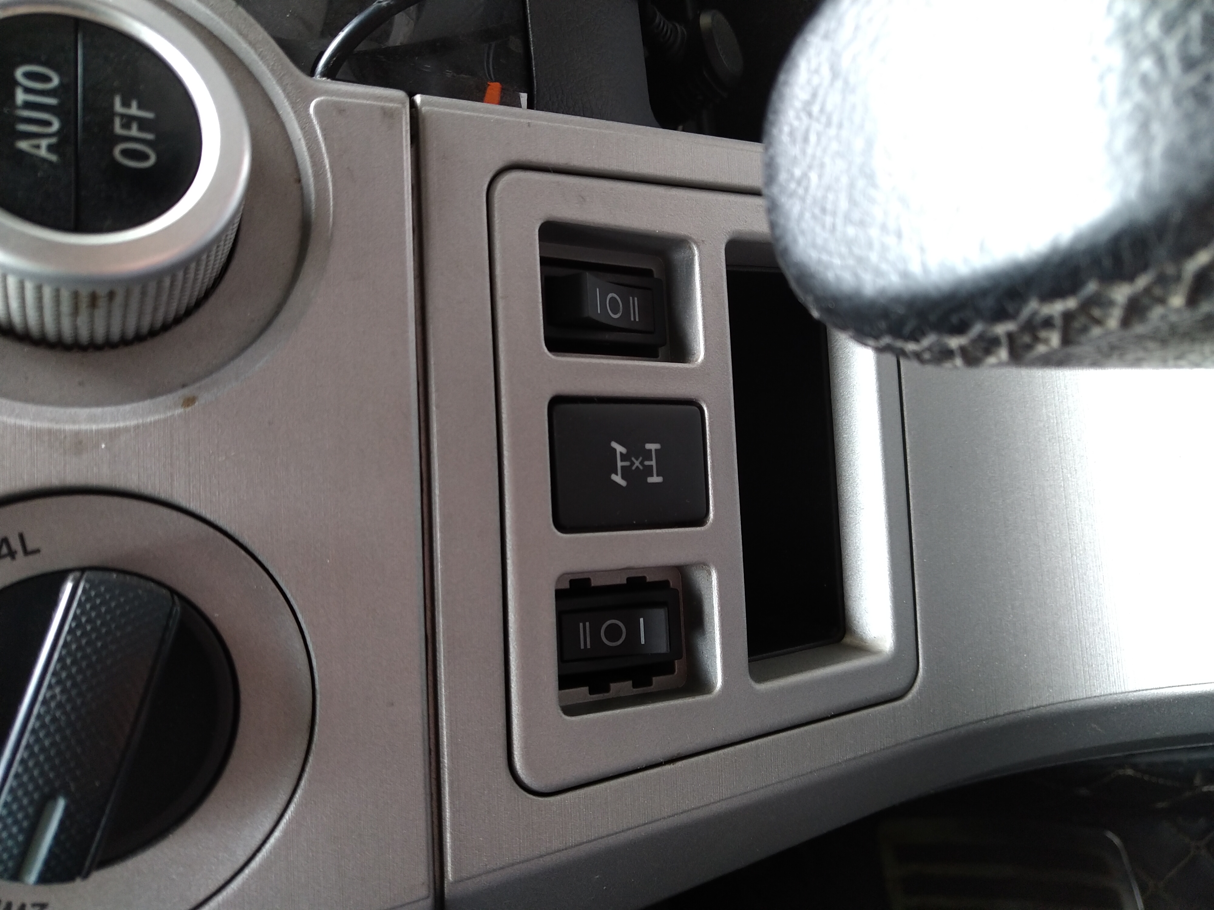

Вид назад Вид вперед Кнопки переключения перед/зад (слева кнопка для левой стороны, справа для правой ...правда правые пока не установил) Отправлено спустя 13 минут 18 секунд:

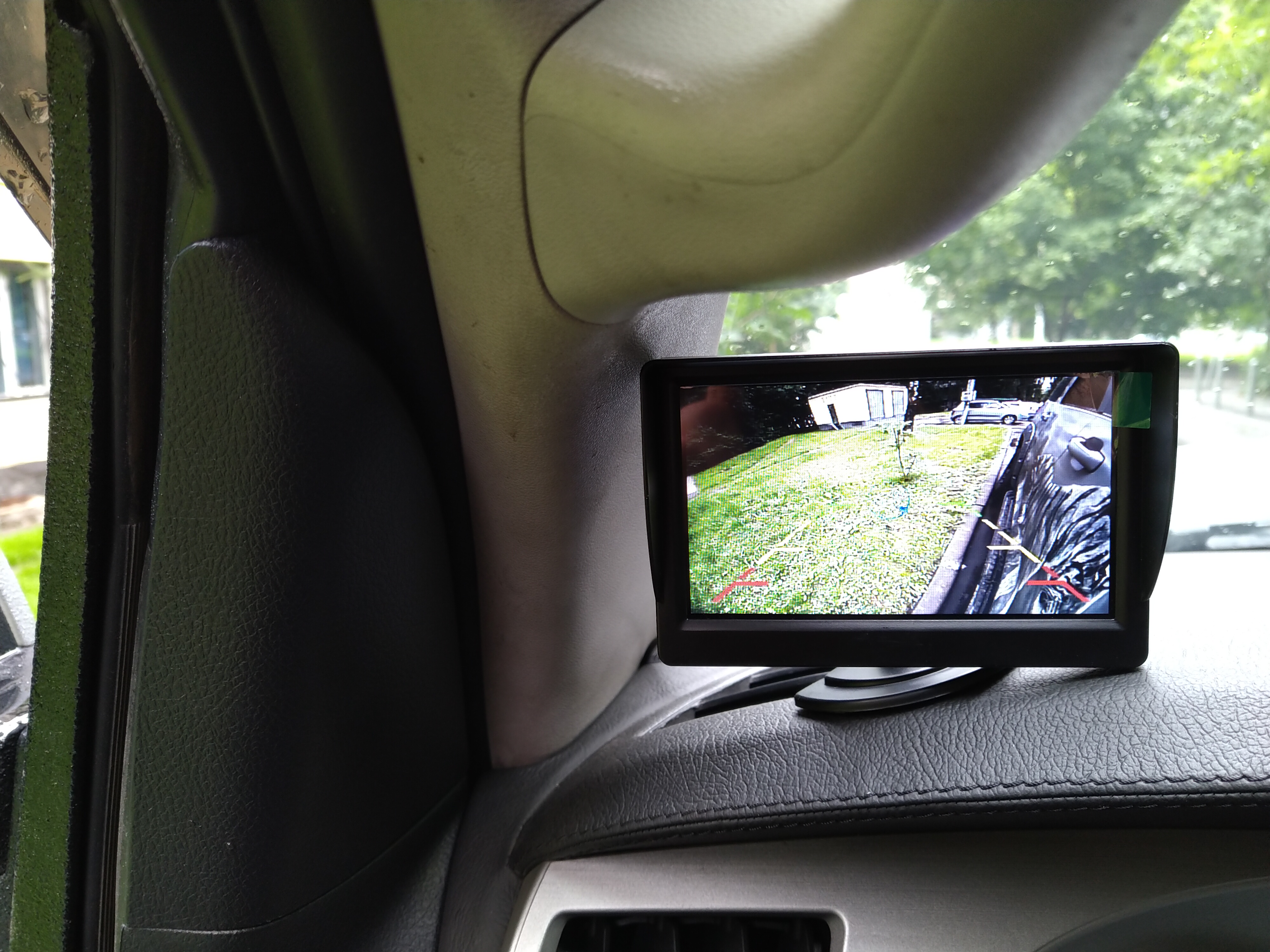

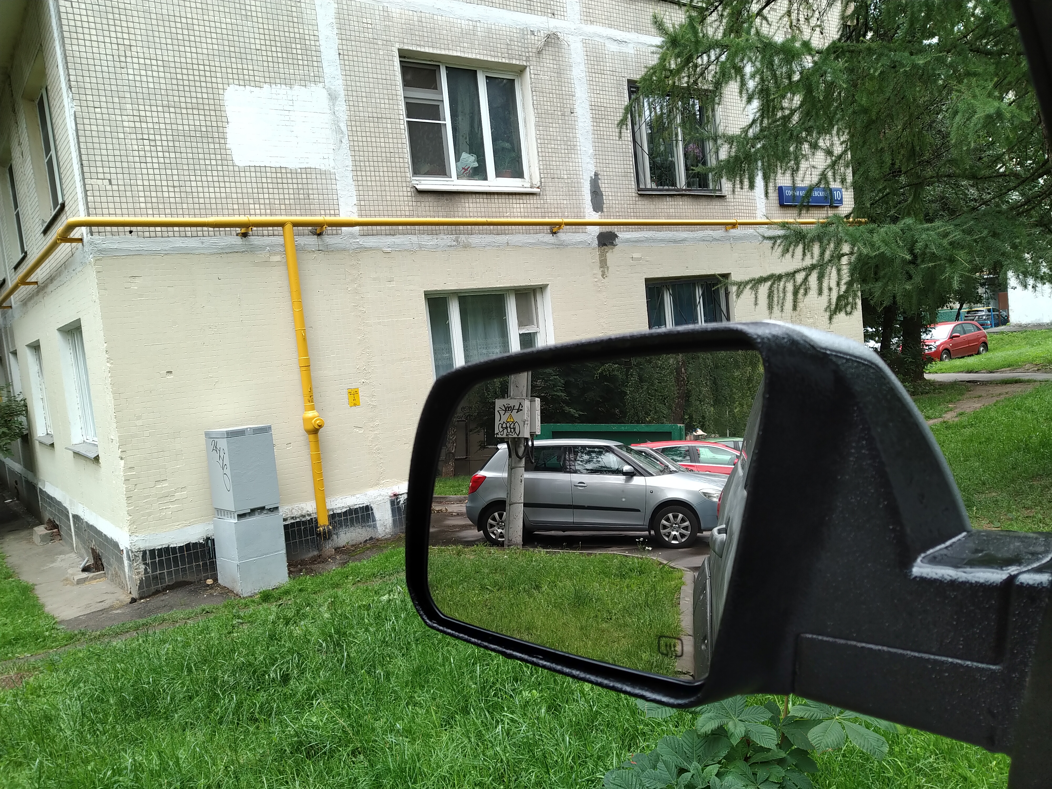

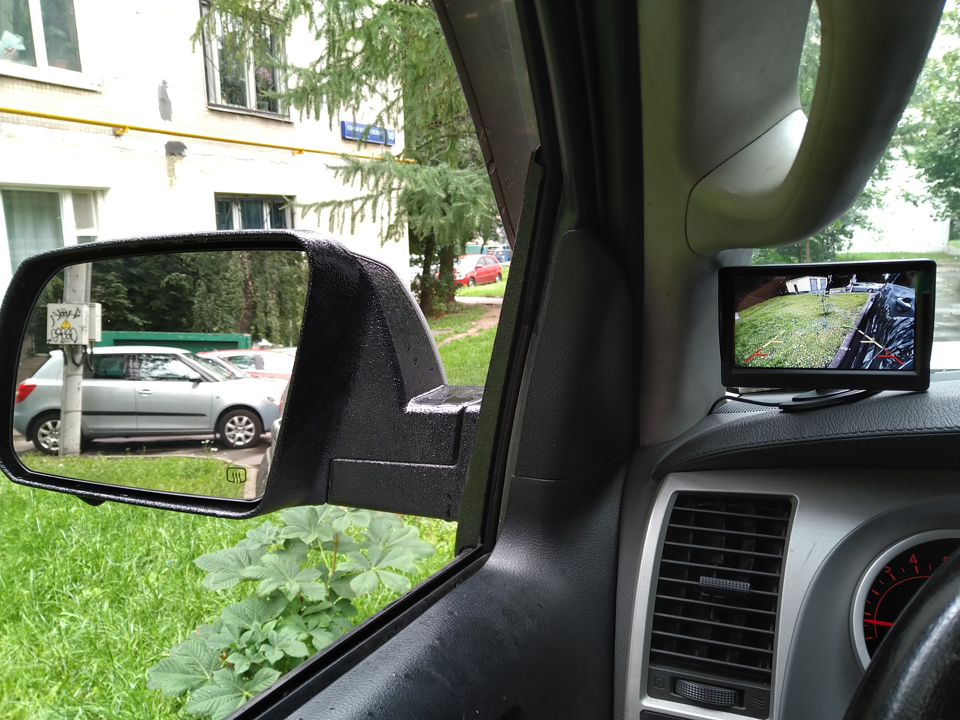

Для сравнения, зачем ставил, пример: В зеркале заднего вида при нормальной, обычной регулировке маленького деревца слева в мертвой зоне не видно, а в камере как на ладони. Вот снимки по крупнее.
В зеркале: В камере: Отправлено спустя 7 минут 5 секунд:
Ну вот как то так, кто то скажет зачем или почему на отдельный монитор, или для чего и зачем ручное переключение камер? Ответ: это же псевдосистема
кругового обзора, себестоимость - копейки (сплитер или сумматор видеосигнала на один монитор от нескольких камер стоит от 35-40 тысяч рублей), мониторчик близко к зеркалу и в едином поле зрения когда смотришь в зеркало, не надо башкой вертеть в зеркало-на центральный монитор, ну и опытная эксплуатация покажет удобство и недостатки.

Ну что сказать. Не плохо, очень не плохо. Самое главное дёшево и сердито.
Считаю что нужно ещё все таки подумать над устройством и функционалом кнопок управления, может быть задействовать такую же композицию двух кнопок как у нас на регулировке зеркал. Ну и с отображением. Может быть продумать установку электронного зеркала заднего вида с выводом на него картинки.

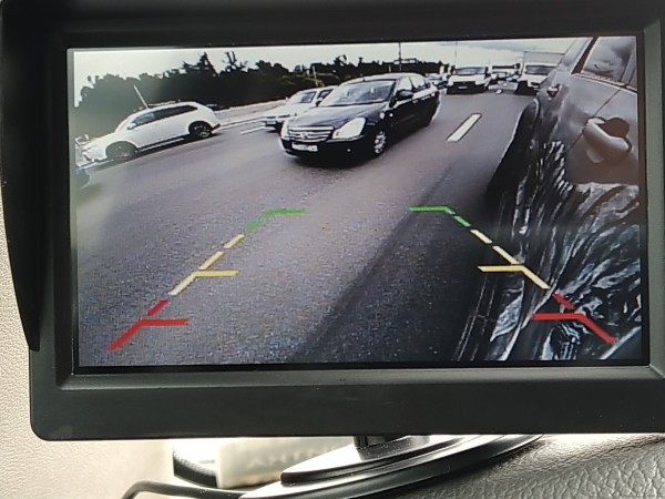

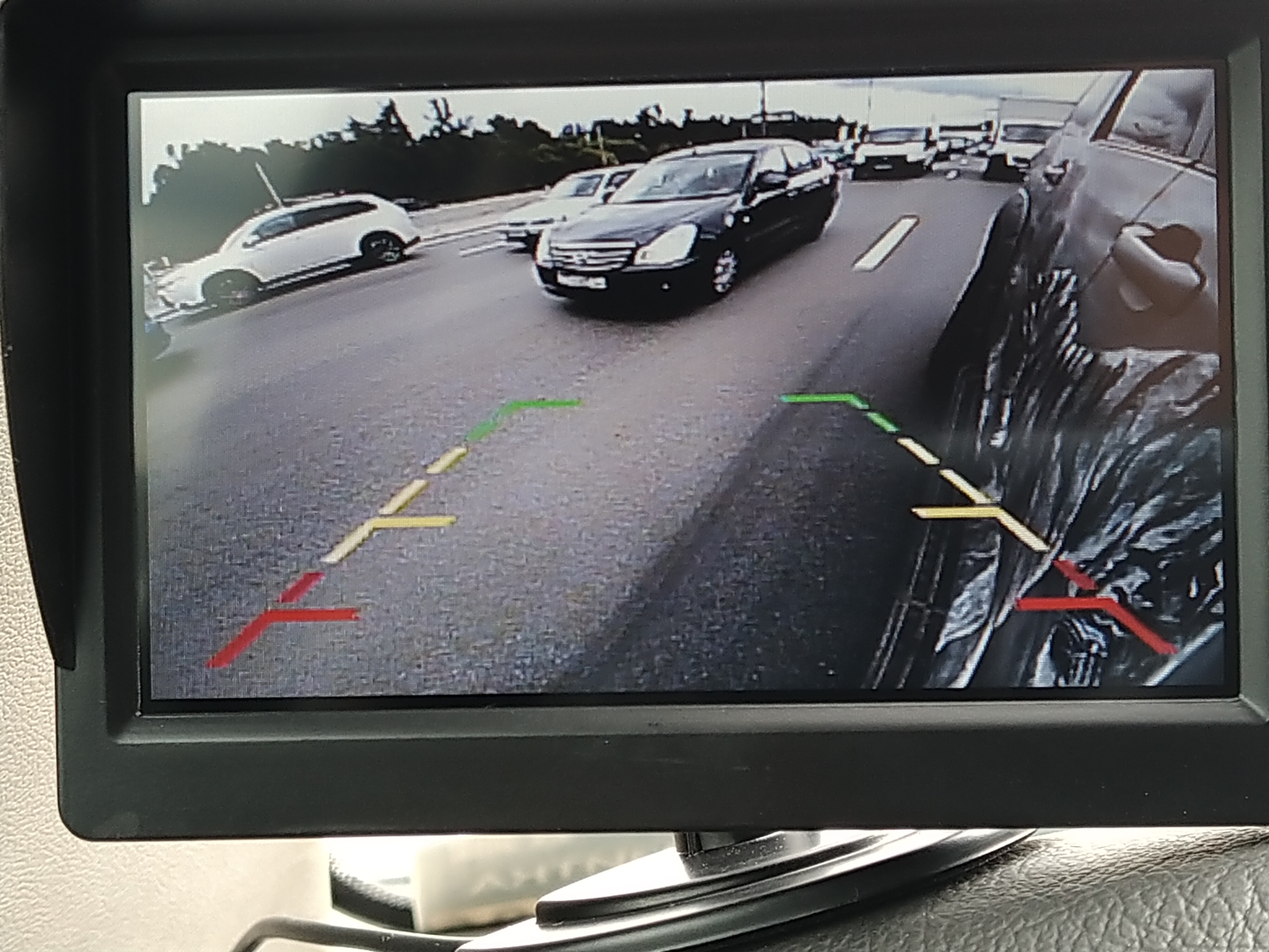

А это проба на МКАДе в камеру видно все пять полос и даже кусочек за собой. Просматривается большое пространство слева от машины и взгляд ваще от дороги не отвлекается, даже в зеркало влом смотреть.

Камеры можно было без разметки поставить. А так, баловство это ИМХО. Хотя, каждому свое.

Каждый имеет право на хобби. А разметку просто забыл отключить, залезу когда буду вторую сторону делать и отключю. Там делов то - на штекере камеры шлейф из зелёного провода перерезать. Для серьёзных людей информирую: большинство камер сейчас идут универсальные переднего/заднего обзора. На них на штекере или ближе к нему сделаны два шлефа (петли) один из белого, другой из зелёного провода. Если их разрезать картинка меняется. Зелёный - пассивная разметка (то что забыл разрезать), белый - инверсия (зеркальное изображение) чтобы в перед ставить. Хотя, каждому свое... можно и суперширокими хромированными молдингами и блестючками машину обвешать и красные мокасины к педалям приклеить - красиво же....
