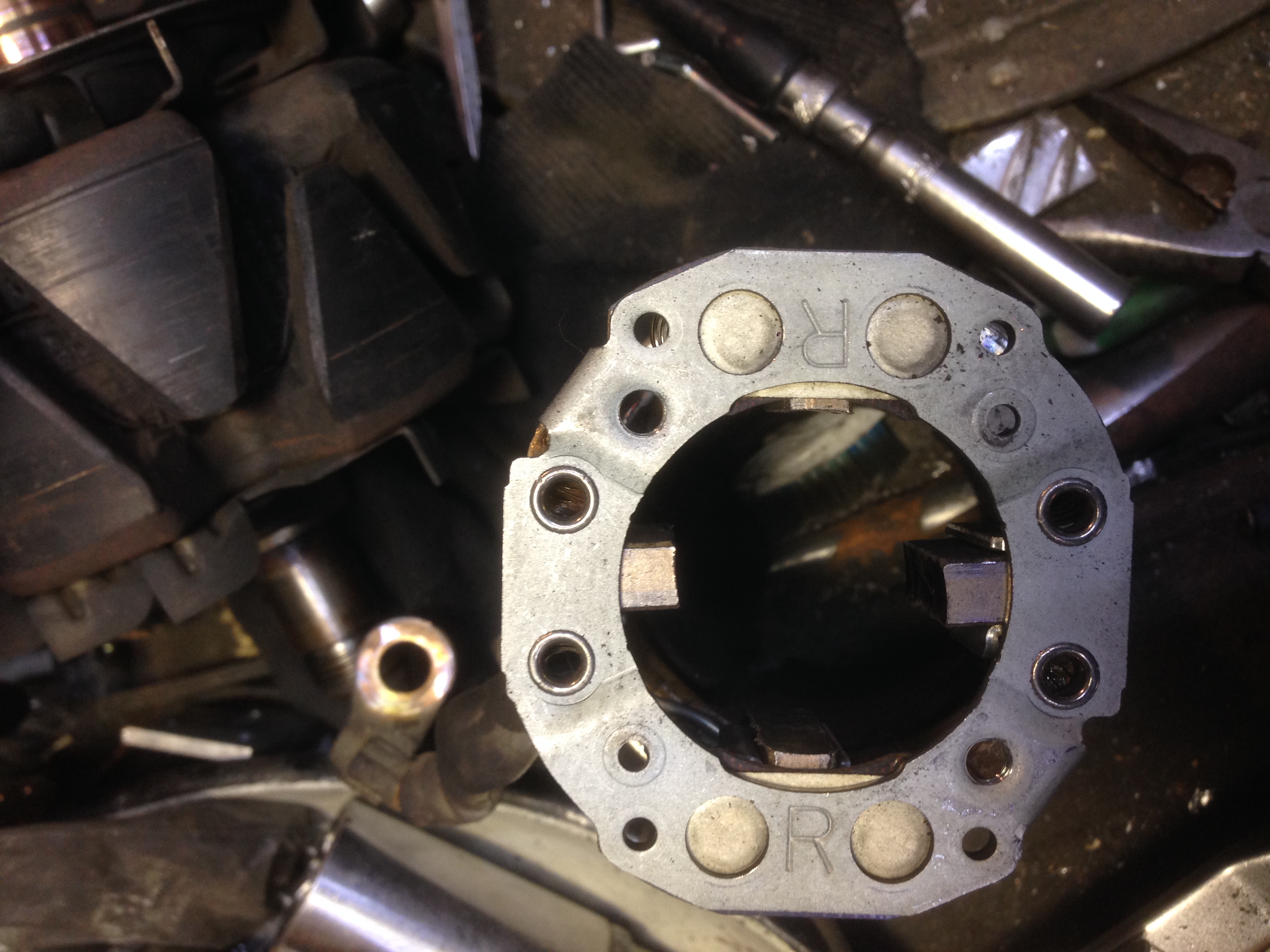

В общем машину сделали! Проблема была со стартером. Стерлись щетки, заодно и втягивающее реле поменял. Щетки купил отдельно. Надеюсь, что на этом проблемы со стартером закончились!) Всем спасибо за советы!
