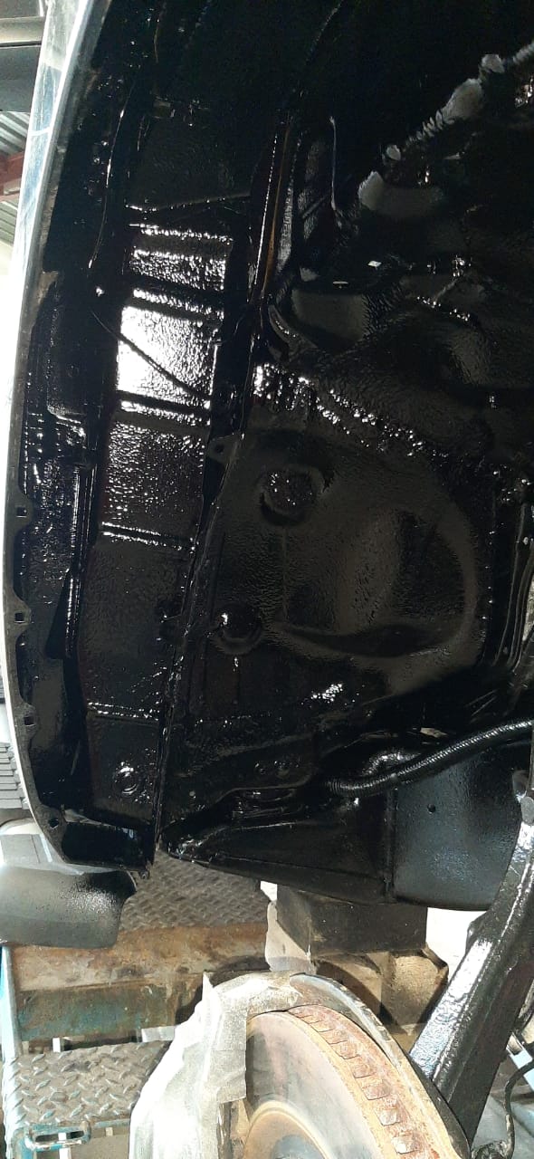

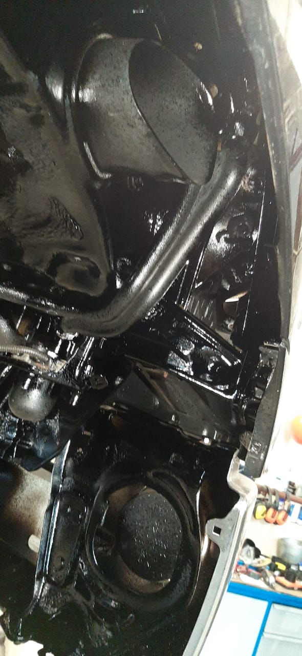

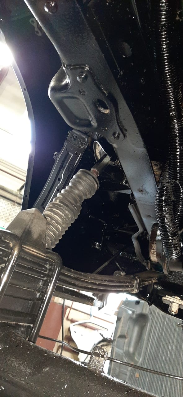

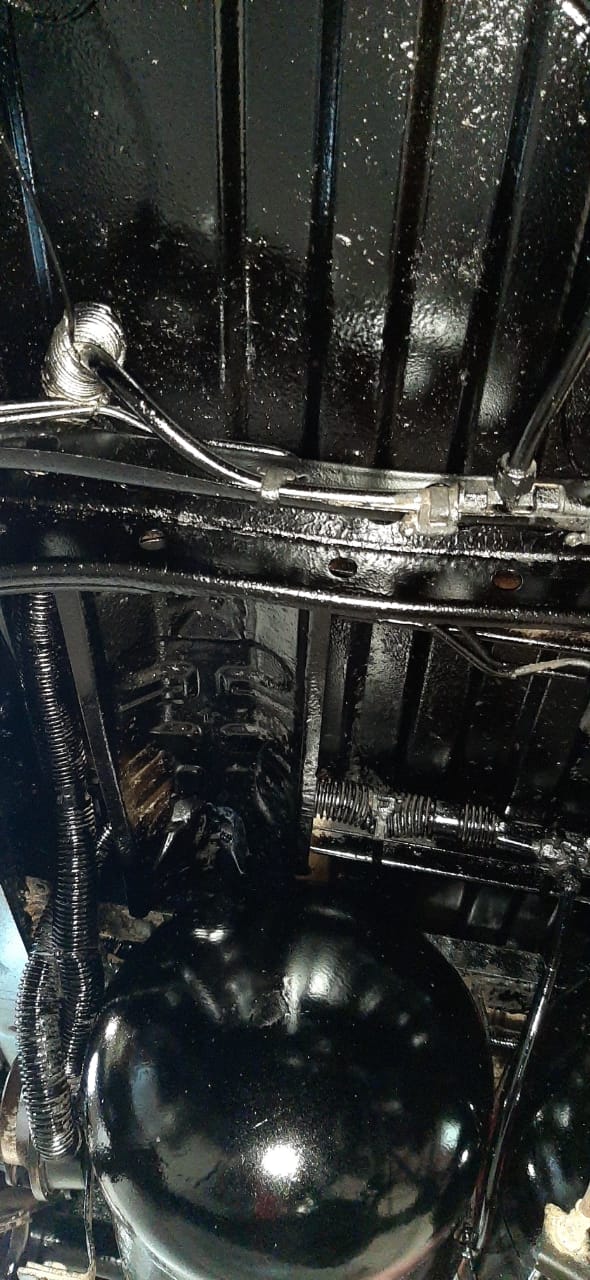

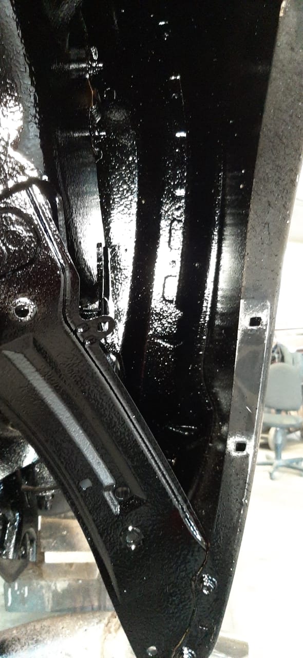

этим покрыли всю машину с низу

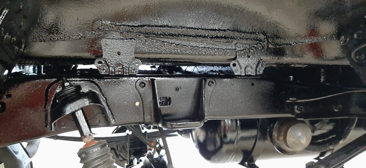

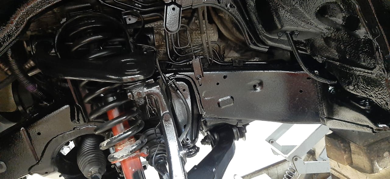

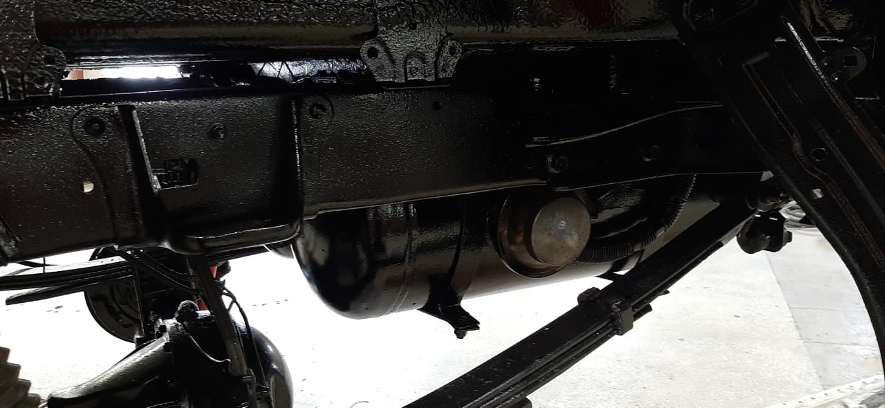

этим покрасил раму

Так это же противошумка. И краска 2 в 1, без антикоррозийных добавок. Тогда уж хаммерайтом нужно было покрасить. :sad:

А под краской коррозия теперь не будет цвести. Я так понимаю она ведь ни куда не делась. Ее просто закрасили, а ржи по фото было много.

Ржавчину практически всю убрали механически, прошли везде кислотным грунтом, покрасили вполне не плохой краской ( кукурузер катает 2 г с крашеной рамой этой краской), покрыли Defender Noise арки и места подверженных пескострую.

http://defender-avto.ru/produkciya/noise состав уже использовали не раз, пока нареканий нету.
Отправлено спустя 56 секунд:
Defender Noise ребята нагревают немного перед нанесением.

Не, ну покрашено хорошо. Главное чтобы под краски микро(нано) очаги коррозии не остались.
Иначе будет гнить под краской пока не вздуется.
Держу кулаки чтобы все было ОК.

Друзья сделали все на совесть, думаю все будет хорошо. Раз в год буду заезжать на осмотр.
