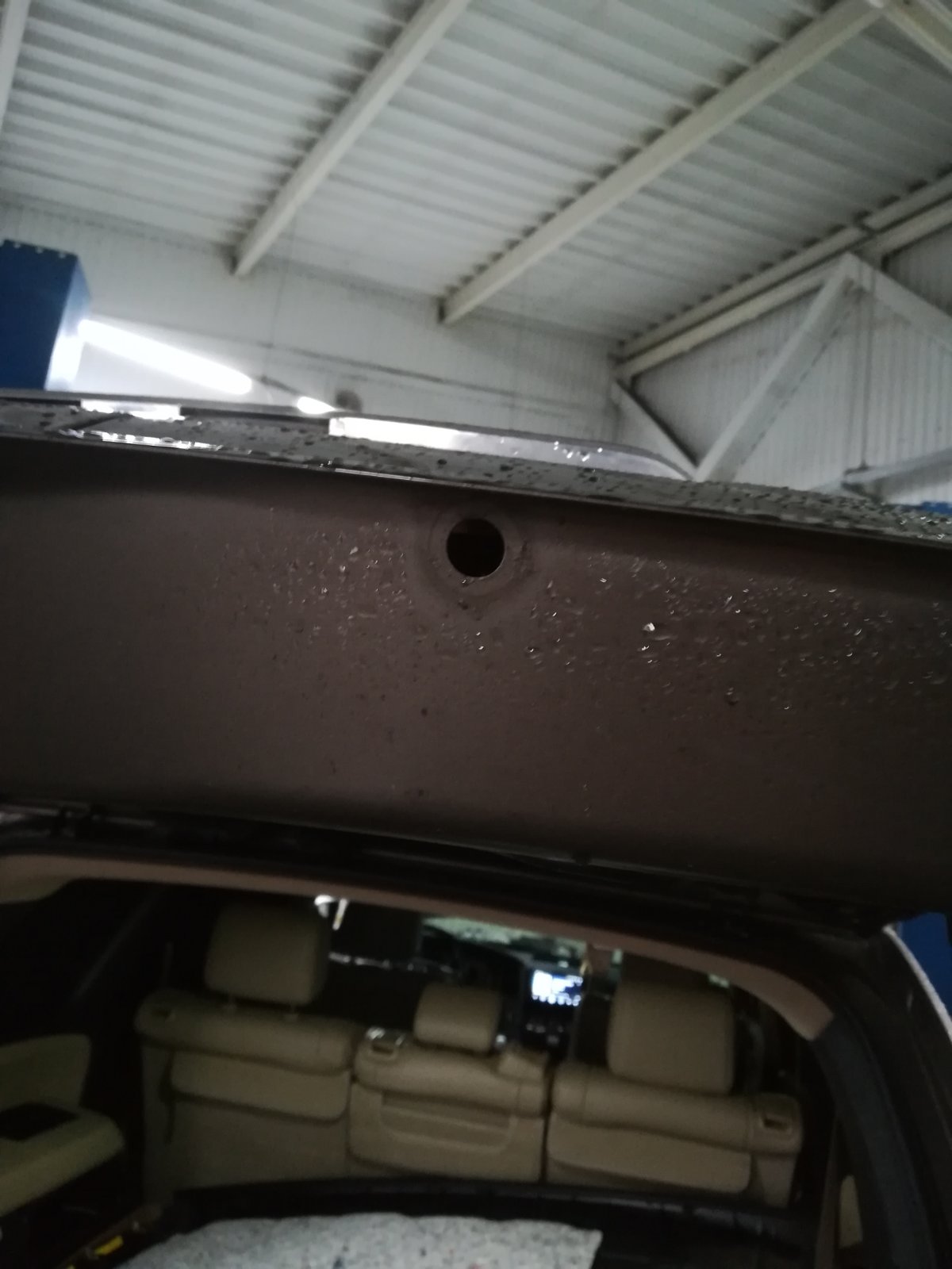

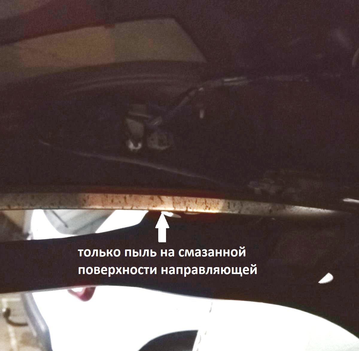

Сообщение parales » 30 ноя 2021 05:57
Вчера было полное ТО и проверка кузовщины со снятием дверных карт всех 5 дверей.Нигде нет даже намёка на коррозию. Из нижних отверстий пятой двери,мастер вытащил пробки с вентиляционными отверстиями,промыл,продул воздухом и поставил на место.Эту процедуру нужно делать каждое ТО или самостоятельно.Механизм опускания заднего стекла в девственно-новом состоянии и в заводской белой смазке.Мастер нанёс сверху свежую смазку и всё.Изображение
