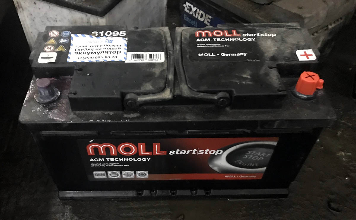

Замена АКБ
- 9800₽ (130$)
Было:
Стало:

Сообщение wallboss » 17 янв 2022 15:33
kusnez писал(а):
15 янв 2022 21:12
Замена АКБ
- 9800₽ (130$)
Было:
Стало:
Стол лучше ????

Извините за опечатку. Вопрос был, «стало лучше?» :biggrin:
И тогда вопрос в догонку. Что было не так с АКБ Moll ???

Сообщение kusnez » 21 янв 2022 19:17
Машина простояла на морозе 10 дней без движения (новогодние пьянки) и Moll просто умер.
Не разредился, а умер окончательно и бесповоротно, осыпался.
Не молодой был видимо и не совсем от этой машины (старт-стоп?)
Колхоз - зло!
Бортжурнал Sequoia 2015 Platinum
Сообщение wallboss » 21 янв 2022 22:01
kusnez писал(а):
21 янв 2022 19:17
У меня такой же Moll стоит 2-й год, в Питере поставил. Машина правда в тёплом гараже, но заметил что плохо он держит заряд. Взломал крышку, под ней обыкновенные пробки. Открутил и при свете фонаря ужаснулся. В половине банок маты просто сухие. Долил дистиллированной воды, так чтобы матики были напитаны и были мокрыми, стало на много лучше. Но все равно в тёплом гараже за 2 недели заряд падает с 12,8 до 12,3. Хочу отдать его на обслуживание чтобы проверили плотность, если нужно поправили и провели лечебные циклы. Думаю если все это сделать то поработает.

Сообщение kusnez » 22 янв 2022 12:39
Далеко не факт что в АКБ типа AGM вы должны были увидеть в банках жидкий электролит, может быть даже, если вы его там увидели, то батарейка ваша умирает.
И АКБ для систем Start-Stop не факт, что работают нормально на простых машинах.
Это мысли вслух, я далеко не спец, просто прочитал пару статей.
