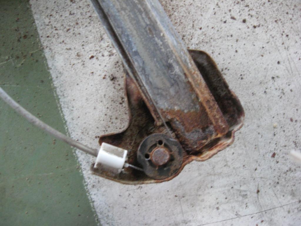

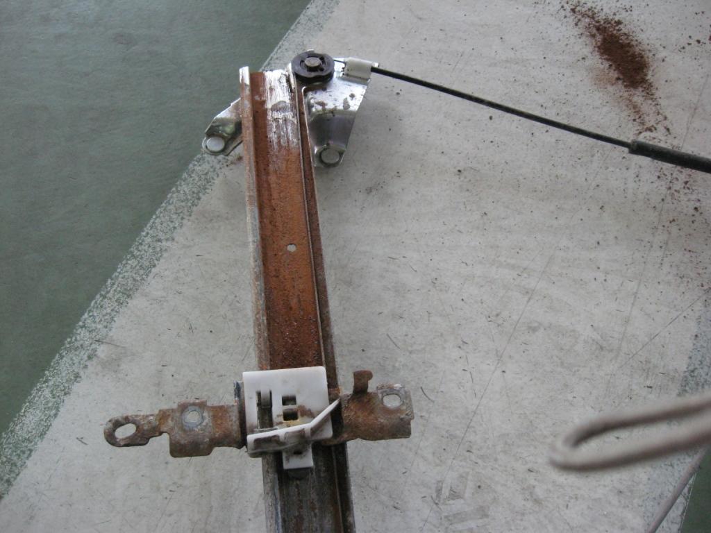

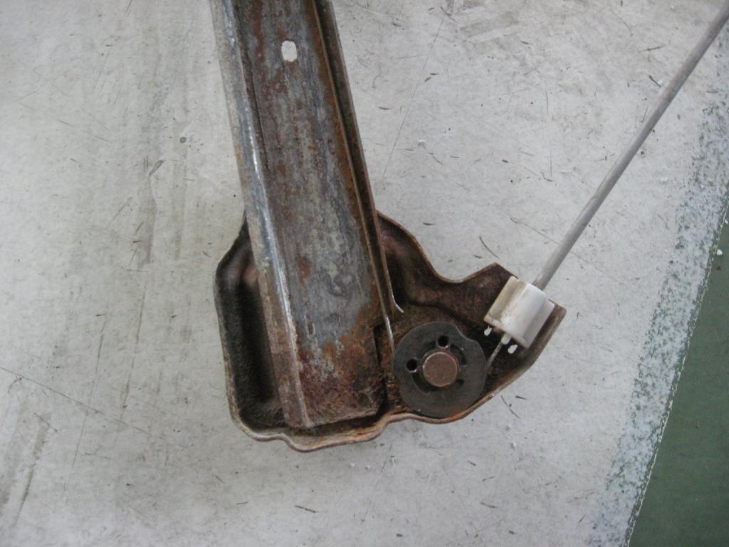

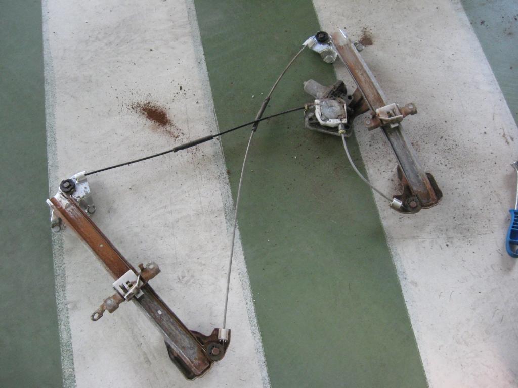

Чтоб не много не философствовать, - думаю лучше всем один раз увидеть.
Вот такими могут быть в "двери багажника" механизмы стеклоподъемника. :shock:
Я эксплуатирую машину достаточно бережно, и откровенно - был шокирован увиденным :!: .
Это ничто иное как "заводская недоработка".
Я не так уж часто пользуюсь эти стеклом. Если за всё время раз 20-30 открыл(ну пусть 50), ... -то разве это много?
Просто производитель должен ставить в такие места,- места возможного попадания влаги и грязи - детали не из простого метала, а хоть немного "оцинковки" или что то подобного.
Ржавеет же оно "не по-детски"!!!
Проблему решили во время ТО на Тойота Окружная.
Сделали всё чётко! Разобрали - почистили,- промазали, сфотографировали. Одним словом -я доволен,- подошли, как обычно, очень профессионально!
На всё ушло - около 2 часов.
Цена вопроса -что то около 600грн.($75) или что то около этого, - там(на фоне всех работ) по накладным я пока особенно не вникал.
При сборке поставил новые клипсы.
Так сказать - Всё путём!
Спецы сказали, что желательно при "грязном стекле" и сырой погоде -лучше этим стеклом вообще не пользоваться!
Это конечно абсурдно! Ведь бывает всякое! Для разработчиков конечно вопрос имеется!

- IMG_8916.JPG (87.52 КБ) 10766 просмотров
- IMG_8915.JPG (92.35 КБ) 10766 просмотров
- IMG_8913.JPG (117.22 КБ) 10766 просмотров
- IMG_8912.JPG (87.98 КБ) 10766 просмотров

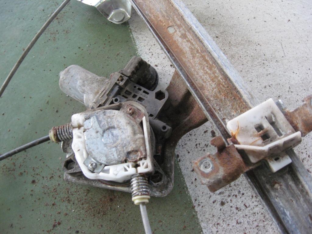

И ещё фотка!
- IMG_8917.JPG (96.67 КБ) 10766 просмотров

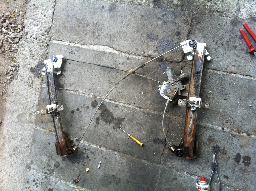

Re: Проблема со СТЕКЛОМ ДВЕРИ БАГАЖНИКА
и у меня такая же проблема была, стекло опустилось, а подняться- никак ! Ролики заржавели, не прокручивались... Итог-разобрали, почистили, обезжирили, вскрыли грунтовкой, втулки на роликах выточили новые, заменили, старые срезали , т.к. они заклёпанные .Стало лучше, чем было новое!
Цена вопроса- 2 часа и 200 гр, в гараже "у дяди Васи".Удачи!
- IMG_0776.JPG (404.47 КБ) 10716 просмотров
