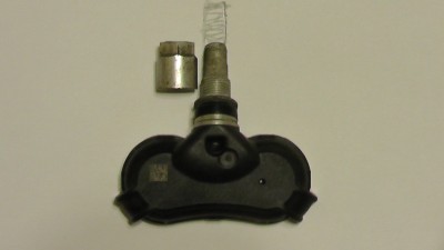

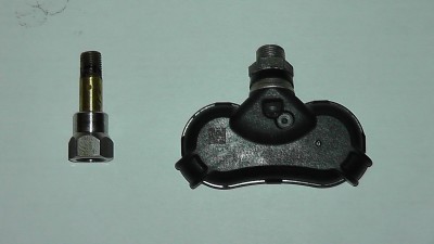

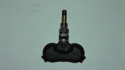

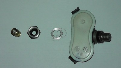

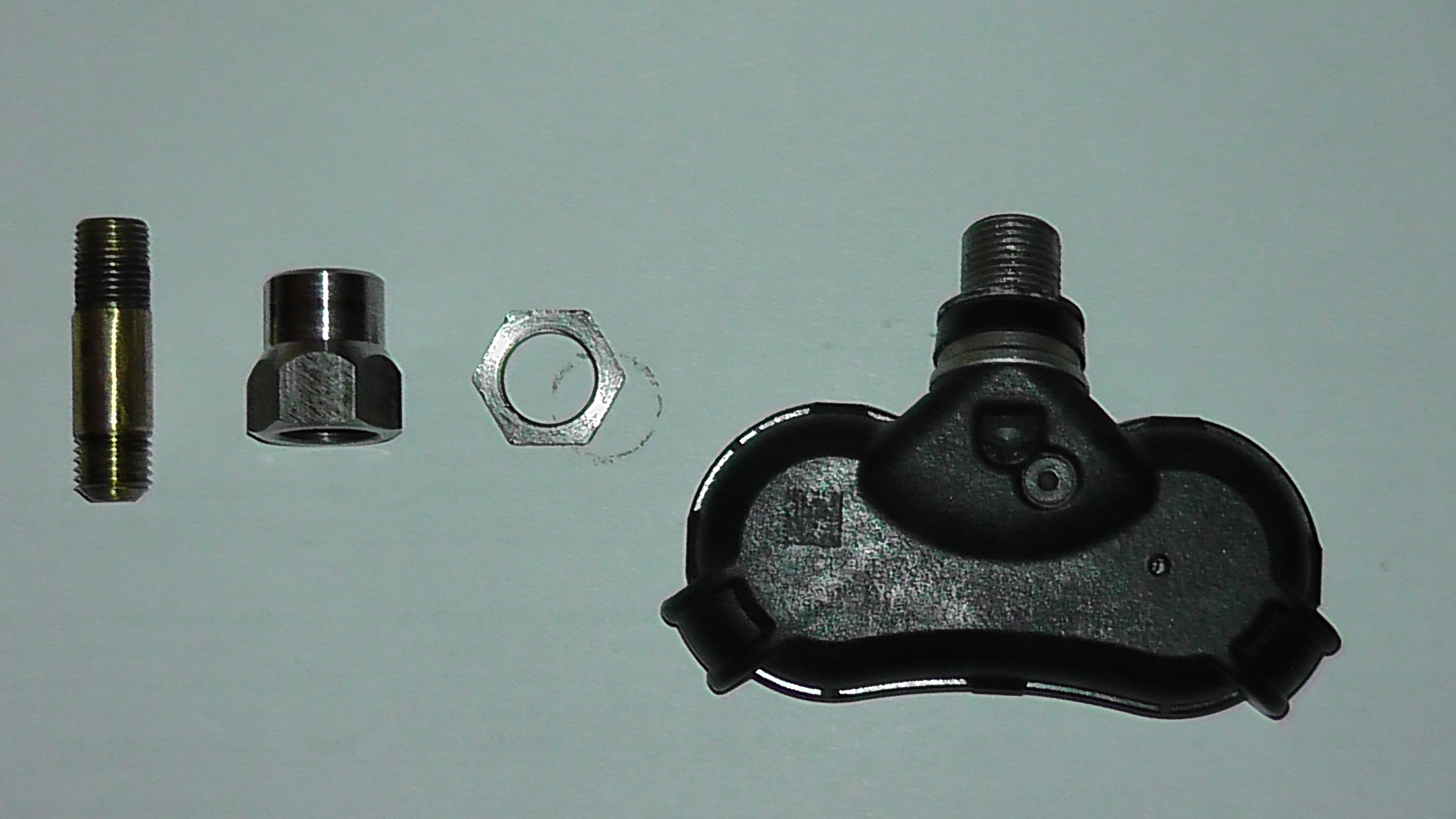

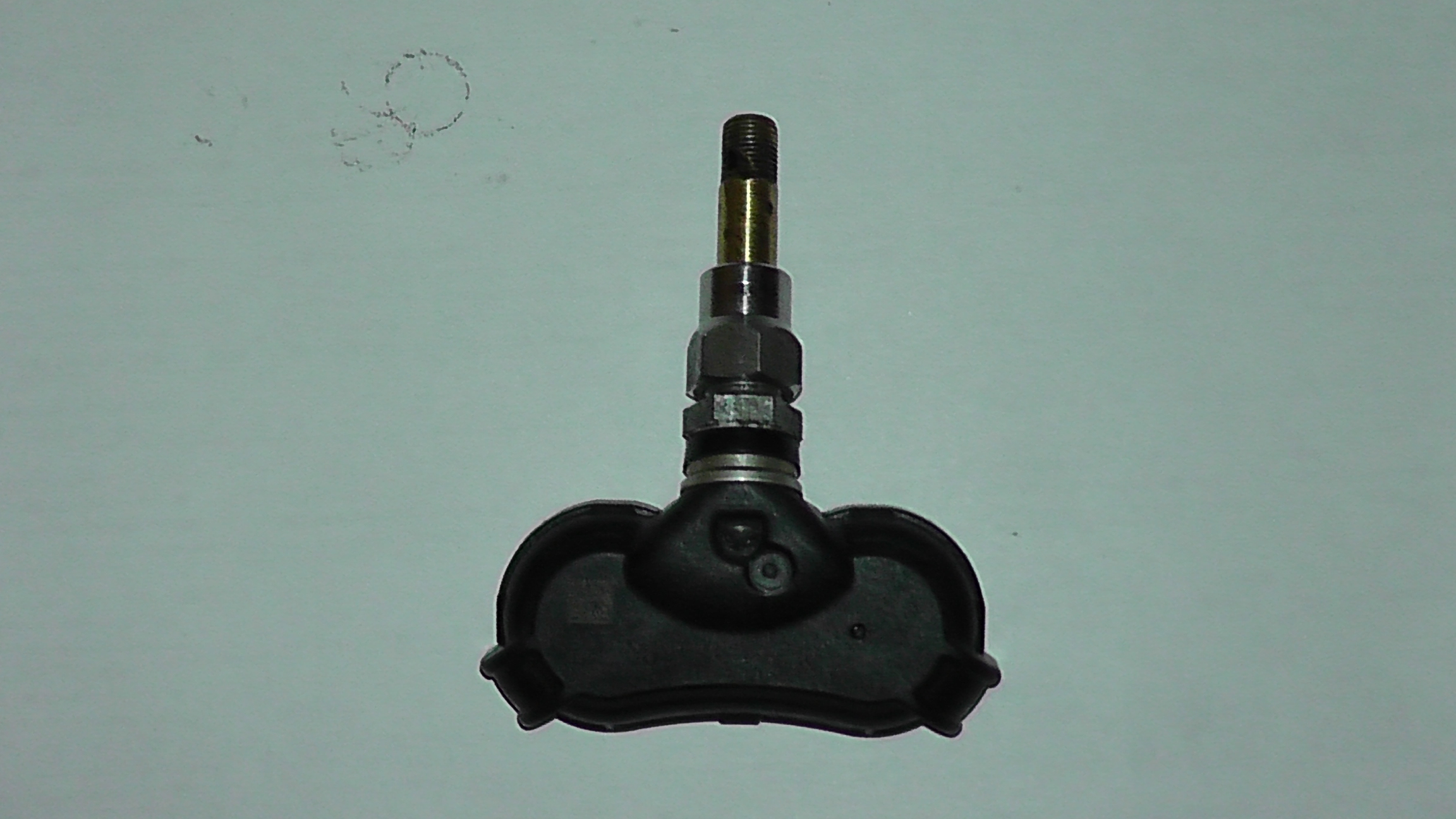

Требуется толковый токарь, б.у. ниппель от грузовика 500р. и 2 гайки.
готово
собрали 1=2
1)ниппель от грузовика обрезанный с новой резьбой
так случилось

Если толково делаешь, можно спокойно катать. Я такую проблему тоже пытался бы своими руками решить, благо есть и токаря и слесаря.

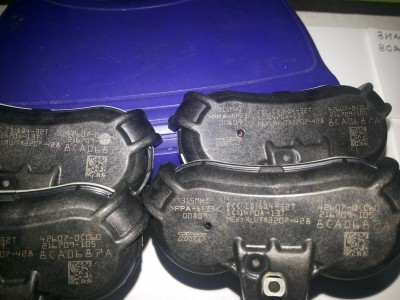

есть четыре датчика, новые не, активированные .
все с одним и тем же серийником,пришли весной с ebay.com
кому надо, отдам в Москве по себестоимости- 650 руб штука
как то на на запас или замену
сорри пмсанул не в тему..на до бы в продажную ветку

Re: Ремонт датчика давления в шине при отрыве резьбы вместе
Сообщение глобус » 28 окт 2013 23:42
Поменять и правда проще, но башку я ему открутил именно когда надо было поменять давление в колесе, читай подкачал, открутив колпачек(вместе с резьбой и золотником ниппеля) держал дырку пальцем и благодарил бога что это было не где-то в Карелии или в сибири. А потом было общение с официалами из ТОУОТА ЯСЕНЕВО... мол щаз нет, а на заказ завтра будет и стоимость около 300 У.Е. Вот и чеши репу. А тебе, друг Вилсон, судя по твоему опыту, более чем мне известно, что лучшее-враг хорошего, особенно там где кончается дорога и начинается направление. Пусть у нас будет на вооружении и такой пример решения данного вопроса.
