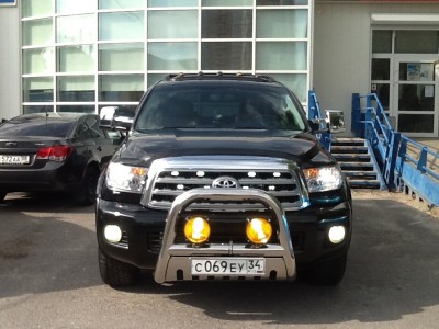

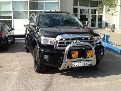

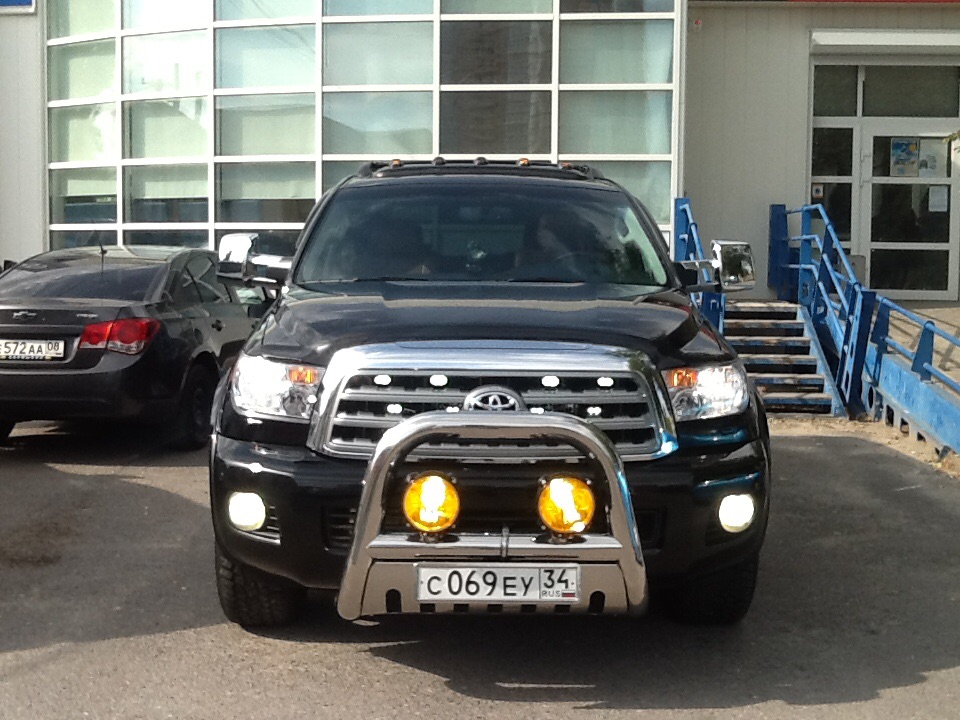

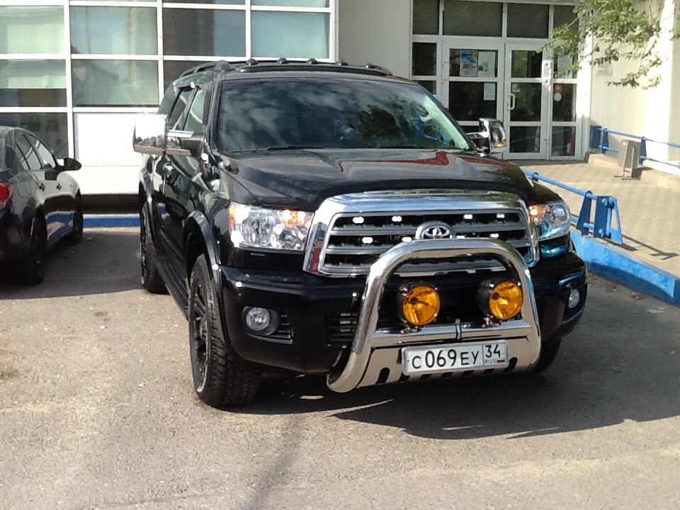

я видел на сайте PIAA эти желтые лампочки
аж руки зачесались но они не Н10
вот в чем беда а то бы я уже давно заказал
да я поменял стекла на ЖЕЛТЫЕ и такие же выслал Валере
но всегда хочется такого чего то вообщем когда коту делать нечего особо так вот он в инете ищет всякую фигню
так и я
про стандартную комплектацию говорить не стоит БЕЛЫЕ СТЕКЛА и БЕЛЫЕ ЛАМПОЧКИ
выход есть сначало поменять СТЕКЛА на ЖЕЛТЫЕ а потом и ЛАМПОЧКИ на ЖЕЛТЫЕ
со стеклами особо вариантов не много спасибо что хоть такие есть а вот у лампочек вариантов чуть больше
и хочется таблетку от жадности и побольше побольше
вообщем будем искать а я себе взамен тех что у меня стоят БЕЛЫЕ лампочки все таки закажу ЖЕЛТЫЕ и поменяю посмотрим что будет
