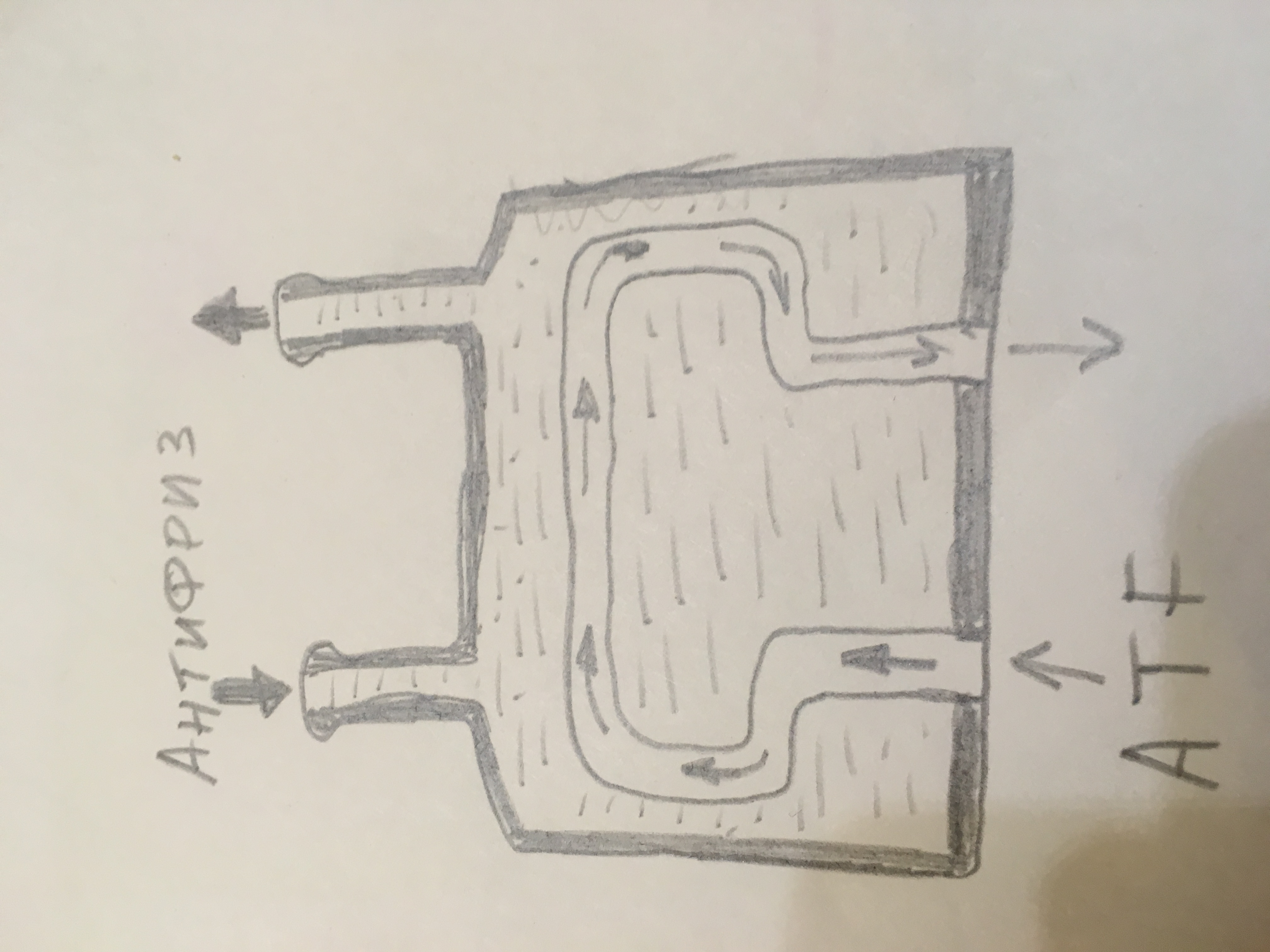

Валер там констркция проще пареной репы.

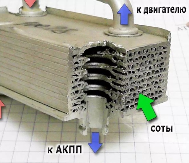

1.теплообменник как и любой радиатор сделан из мягкого металла (люминь), его не возможно просто прикрутить к коробке, т.к. нужно прочное основание. Роль этого основания и выполняет силуминовый адаптер (переходник) поэтому и нужно 4 резинки (2 от акпп до перех-ка и 2 от перех. до обменника). На свежих елках этот переходник не несет больше никаких функций, в нем просто просверлены отв. для передачи ATF в теплообменник. Но на старых елках в переходник встроен термостат, который под действием температуры открывает контур в радиатор акпп, вот и все. Термостат этот никак не связан с самим теплообменником, поэтому антифриз всегда циркулирует и охл. ATF.
Вот простейшая схема теплообменника. В реале там конечно все круче (соты и т.д). ATF и антифриз живут в одном устройстве но при этом не сообщаются.
