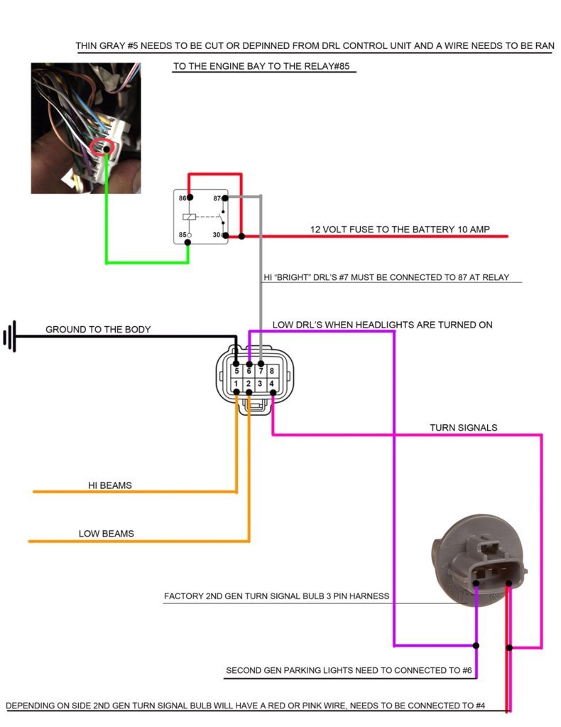

Сообщение kostiksimb » 07 фев 2018 11:59
тогда если уж заморачиваться темой переделки то проще купить в сша
2 фары по 730 уе грубо говоря
2 планки под омыватели по 1430руб за штуку у арабов
2 переходника питания с тундрасолюшн.ком 55уе
+ покрас ~ 2000Руб, плюс пласмассово-монтажные работы по внедрению омывателя ххх-руб, плюс основной монтаж 2-3000 руб
+ реле поворотников
Схема подключения для второго поколения:
