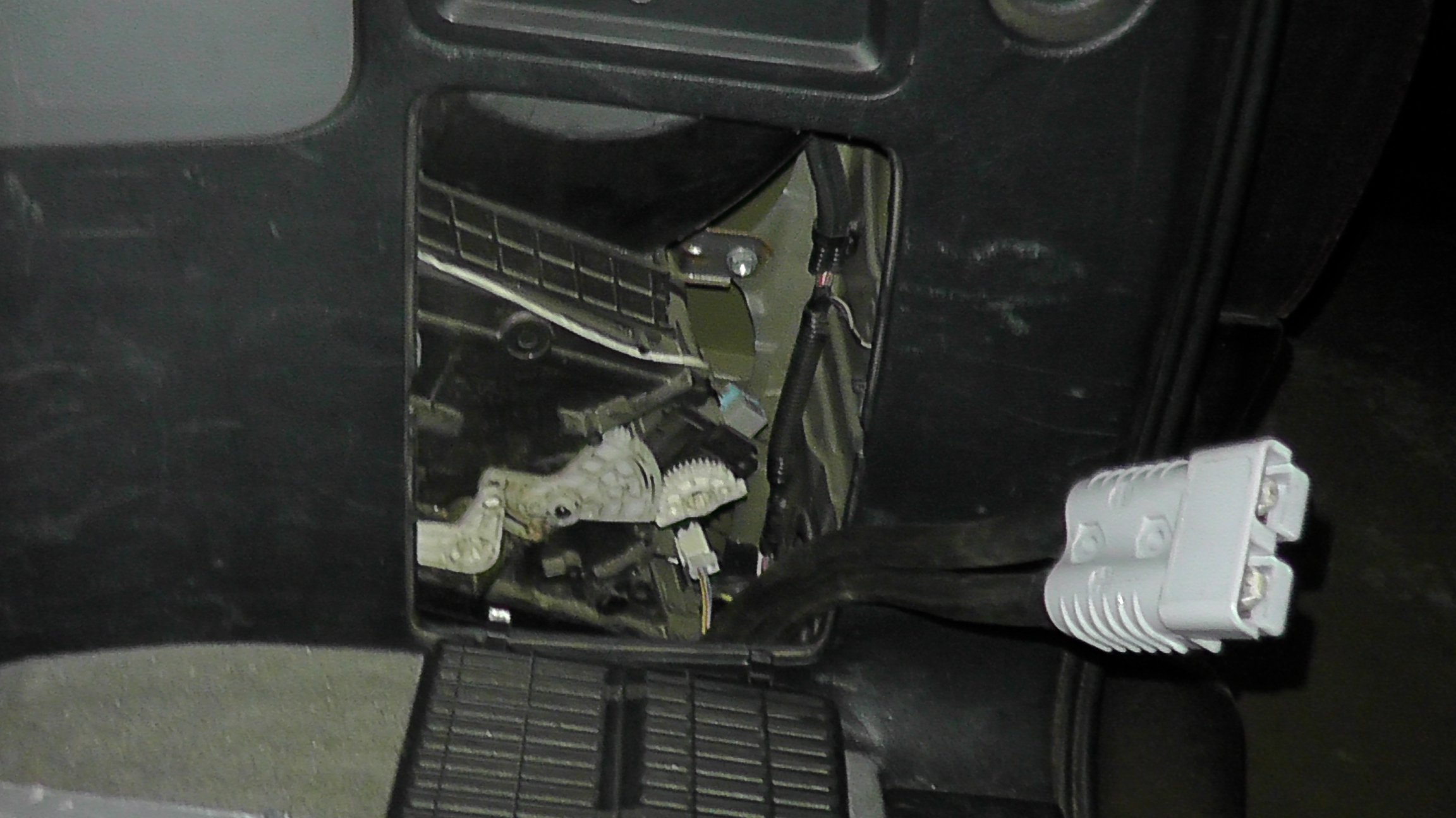

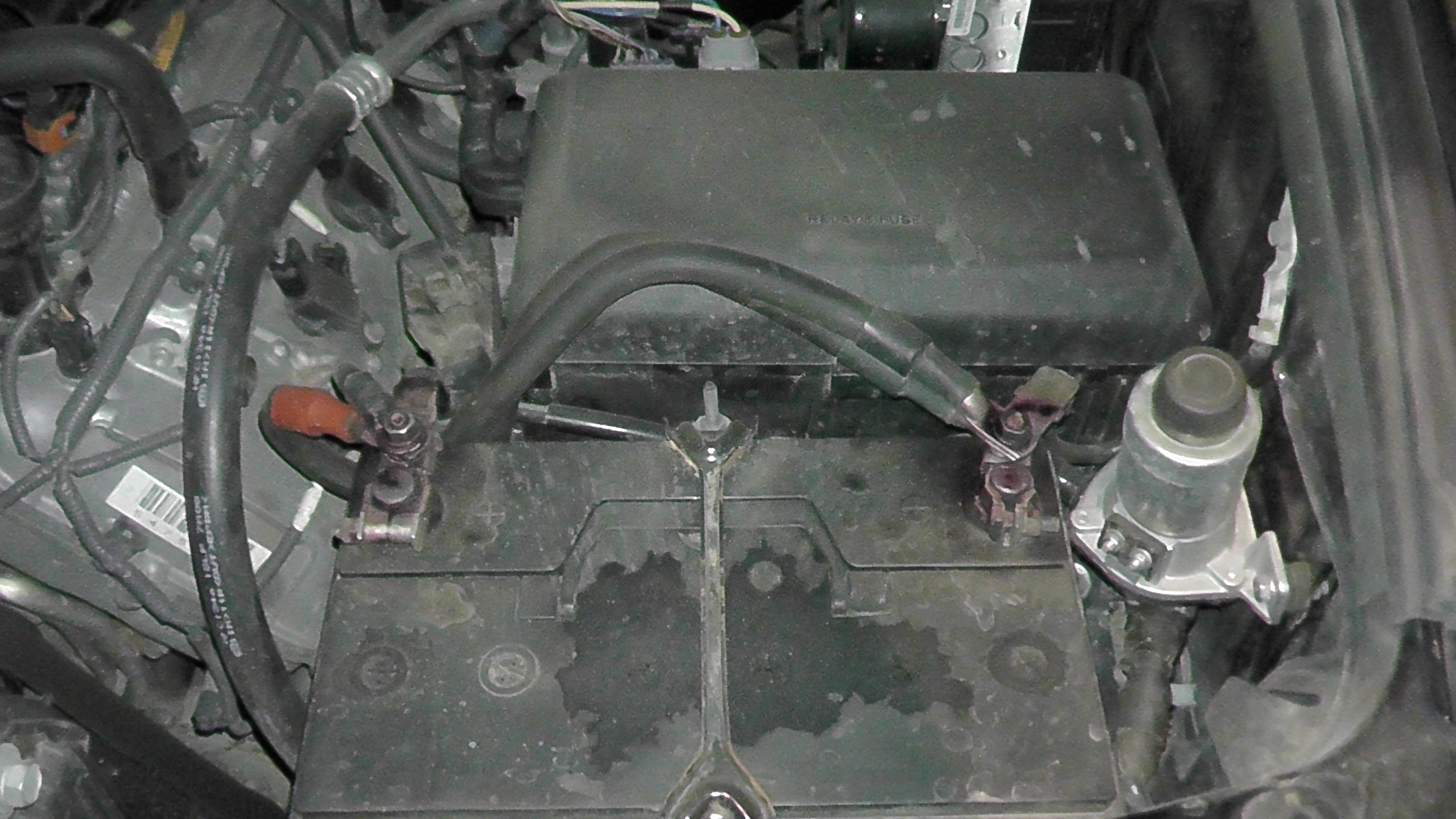

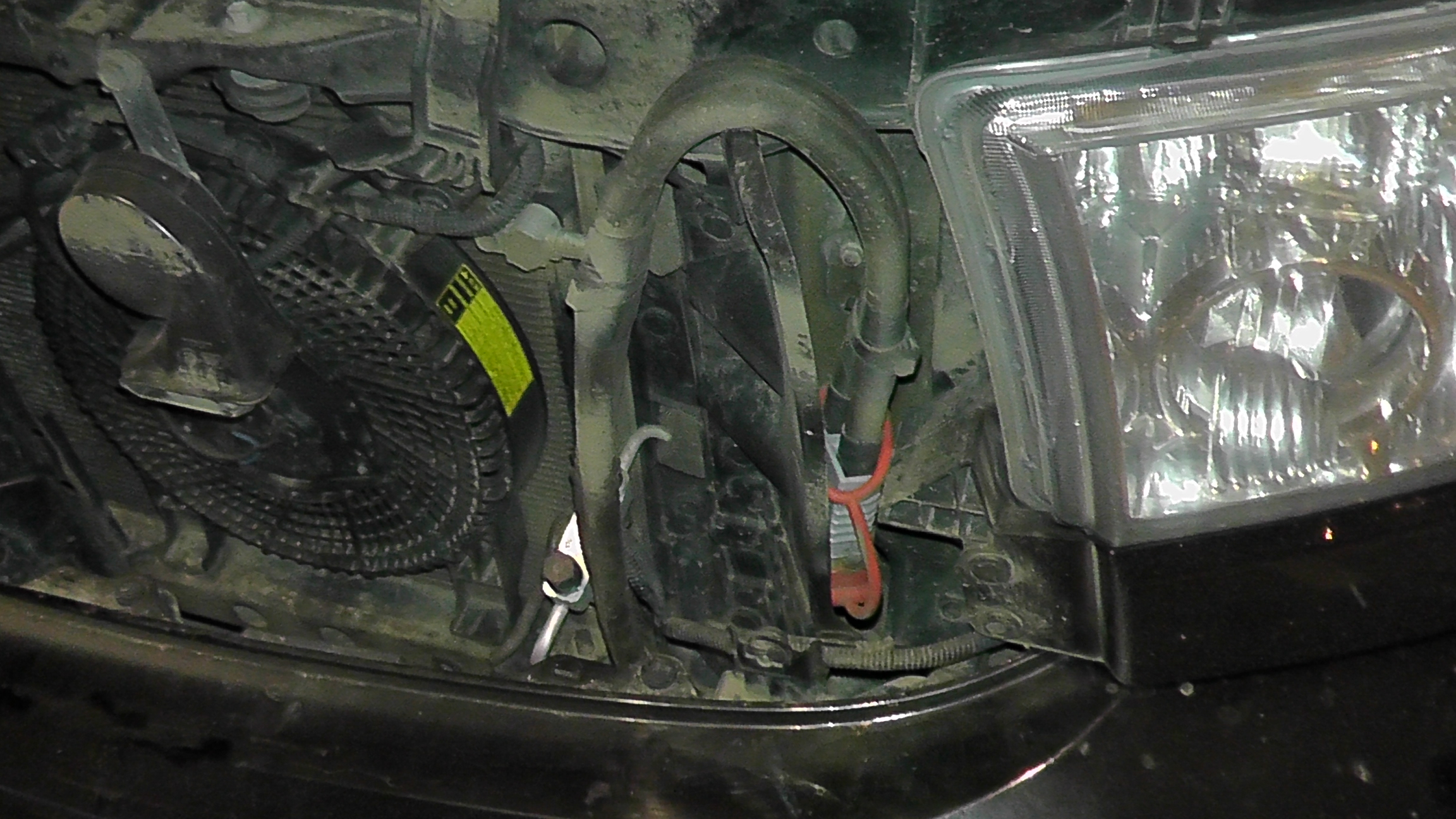

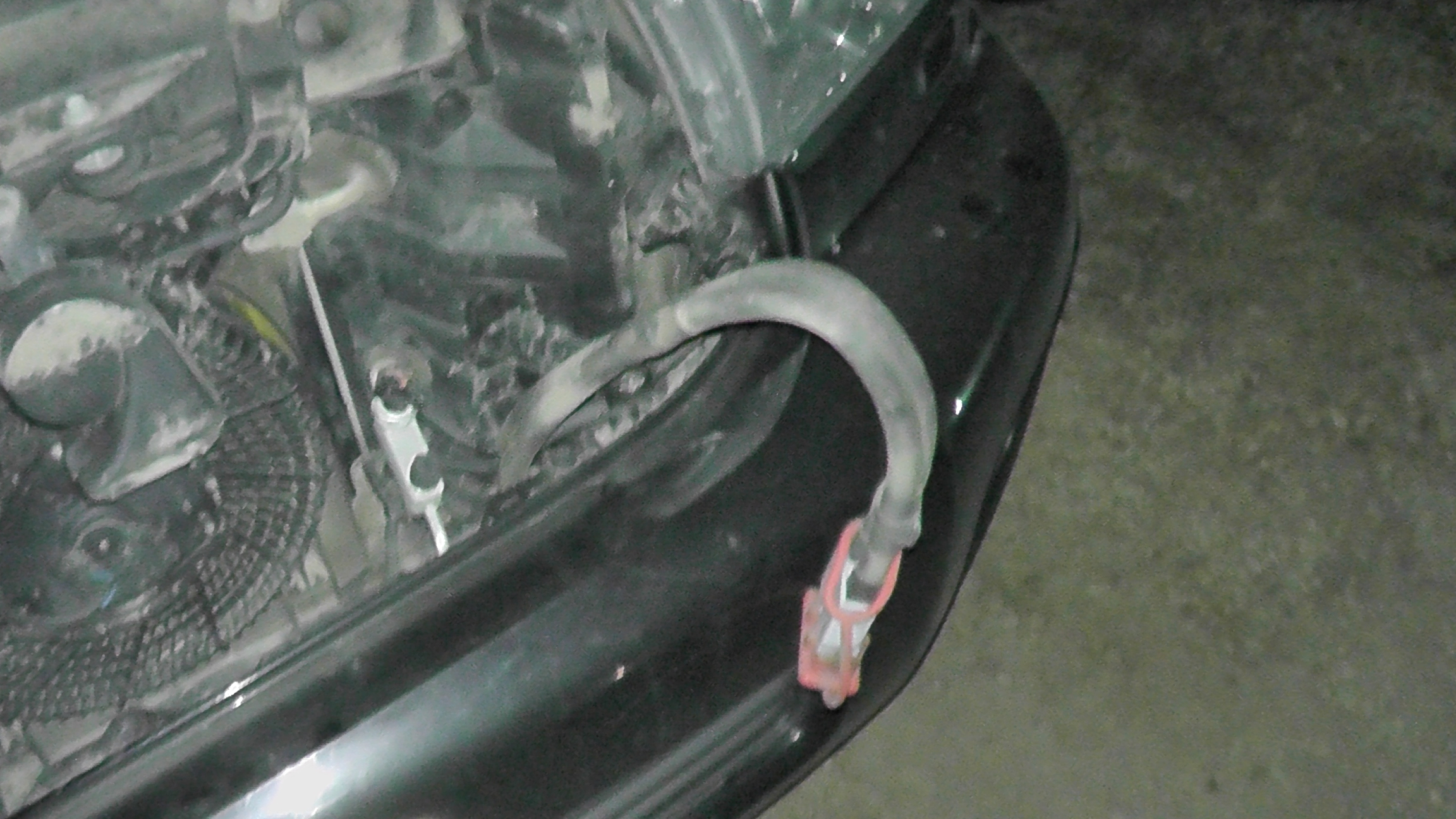

Извините что долго. Сама лебеда стандартная на площадке с 2-я ручками и синт. тросом (на 5т). Ничего нового. Сзади в квадрат, а спереди в стандартные проушины хочешь цепью, хочешь тросом.

По размещению все понятно. А почему так много, 35 квадратов? Что за розетки(кара) ? Да и выключатель массы интересует - тоже хотел на всякий случай поставить - видел как быстро машина загорается при замыкании проводки.

35 квадратов совсем не много (это он смотрится так, там мощная двойная изоляция) розетки от электрокары(погрузчик), а прерыватель размыкает не массу а +, дабы гарантированно не было тока в розетке когда его не надо. На прерывателе 2 болтика их видно, это управление соленоидом, т.е. можно прерыватель включать кнопочкой из салона, но у меня лебеда съемная так, что все равно открывать капот и т.д.

если уж ты хочешь съемную лебедку к батареи подключать то сначала надо бы БАТАРЕЮ по мощнее поставить
так на всякий случай а у тебя похоже стоит стандартной комплектации

Она так и подключена, а батарея действительно стандартная да еще и Российская, правда 115-я(кажись, больше сотни точно) и уже 3 года ни одного нарекания, кроме одного раза когда 5 дней на отдыхе, дети постоянно оставляли двери открытыми, вот лампы ее и высосали. А в любой инструкции к лебеде написано, что для увелич-я мощности рекомендуем с включеннным двиглом ее юзать.(если не под водой :) )
