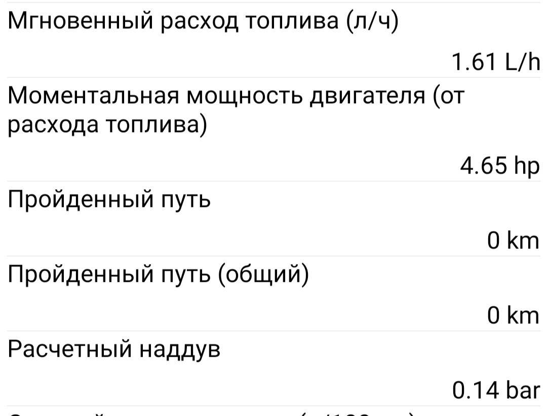

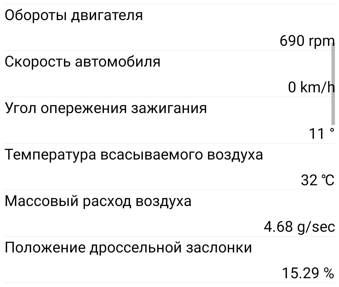

У меня корпус не метал а пластик
Не знаю почему решили что метал.
Вот постоял на месте погонял на немного разных оборотах двигателя и снял параметры которые вас интересуют.
Да, забыл добавить, данный фильт-элемент прошёл уже 60 000км. Отправлено спустя 24 минуты 49 секунд:
Вот можно же нормально общаться. А то носки с ноги, шнурки и стряхивание мух соотвественно и вызывают ответную реакцию
Отправлено спустя 14 минут 8 секунд:
Замер вакуума к сожалению у себя не нашёл.
Может быть такой параметр как расчетный наддув что то скажет.

Не получается вставить табло приборов,после загрузки фото ,в статусе жёлт треугольник.Вакуум показывае разряжение перед впуск коллектором.сейчас на прогретом авто на 700об-8,8 в минусе,на 5000-2.3 минус.Максималка при 5000.-26'00.то есть до капута штатному фильтру ещё 23 единици,прошел 17тыс,не буду мелочится +еще34 в итоге 50тыс за 800р,вся фишка в красоте(наверное)в итоге выигрывает штатник.Это я обосновал технически или нет? Теперь о носках,я служил в Магдагачах 13 Одшбр и что такое тайга знаю не по наслышке.Воздух можно ложкой есть,выплевывая мошкару,поэтому и привел пример с носком(в шутку конечно)Вы сразу перешли почему то на ты,да ещё и презик приплели.Так кто все завел?Как истинный офицер просто обязаны застрелится
P/s это шутка если что.
