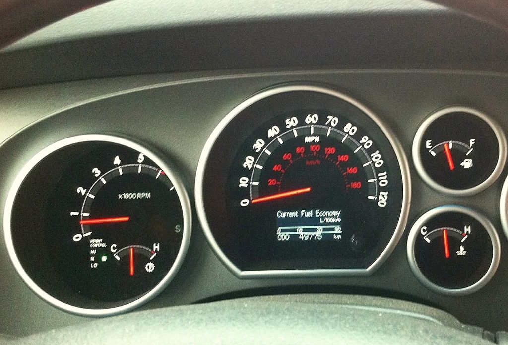

Если я правильно увидел, то вы говорите о давлении масла, а не о температуре.

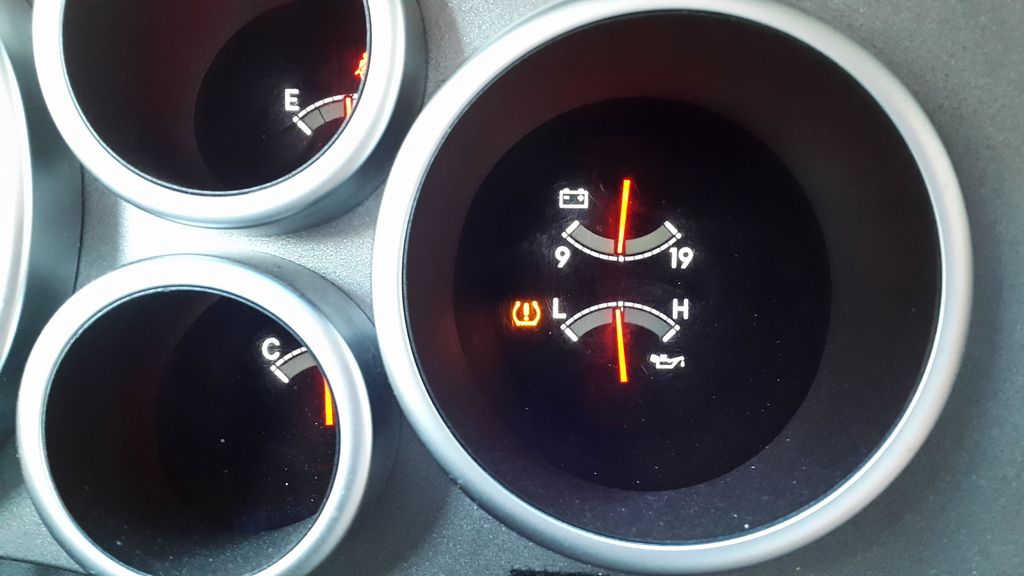

Всем приветAndreyMoscow писал(а):Подскажите, при динамичной езде стрелка температуры масла при наборе уходит до половины части HOT, это нормально?
прочитал и решил высказаться
во первых у нас стрелки с ТЕМПЕРАТУРОЙ МАСЛА я водитель трака и знаю что это такое в траке это есть
у нас есть датчик со стрелкой ТЕПЕРАТУРА ДВИГАТЕЛЯ но на основании температуры кооланта охлаждающей жидкости
хорошо вернемся к стрелке ДАВЛЕНИЯ МАСЛА В ДВИГАТЕЛЕ это есть на фото
я выскажусь это просто инфо для обсуждения лично мое
и так стрелка находится по середине но когда ты давишь на педаль она уходит ВПРАВО ?
во-первых это мое мнение ЭТО ПЛОХО
во-вторых когда ты это увидишь сразу проверь УРОВЕНЬ МАСЛА В ДВИГАТЕЛЕ
сразу
я думаю что у тебя на щупе между двумя дырками это нижний и верхний уровень будет уровень на нижней дырке
проверь и отпешись думаю что придется добавлять не много НО ДОБАВЛЯТЬ
и еще напиши сколько ты проехал с замены масла ?
проверь и отпишись
Re: СПРАШИВАЙТЕ - ОТВЕТИМ
Ребята всем привет.
Человек спрашивает о температуре масла.
Указатель в левой части панели внизу - температура масла в коробке.
Видимо этот параметр его и интересует.
У меня после прогрева температура масла все время в средней зоне.
p.s. совет проверь чистоту радиаторов может мухами засрался радиатор коробки и нужно его помыть.
Всем привет! Нормальное давление масла, стрелка чуть не доходит до середины, при наборе скорости или при повышении оборотов двигателя, соответственно повышается давление масла, стрелка будет перемещаться за середину вправо, это есть хорошо и правильно! Вот если при повышении боротов, стрелка не двигается или двигается , но мало, вот тут надо смотреть для начала уровень масла, если уровень в норме, а давления нет, значит скоро прийдется ремонтировать двигатель! Вот как-то так!Wilson писал(а):Всем приветAndreyMoscow писал(а):Подскажите, при динамичной езде стрелка температуры масла при наборе уходит до половины части HOT, это нормально?
сразу
проверь и отпишись
