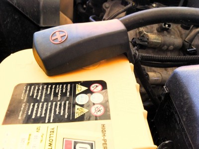

Поставил себе 75-ю. Тоже не хватало провода. Немного разогнул клемму к плюсу (она была согнута на 90 градусов) и плюс надевал с небольшим наклоном батареи. Провода внатяг хватило (на фотке видно).wallboss писал(а): Единственно две маааааленькие проблемки:
1) крепежные шпильки длинную родную ставишь на место короткой, а вместо длинной родной изготовляешь самопальную. Я в хозтоварах купил готовую метровую шпильку с полной резьбой М6, обрезал сколько нужно, загнул крючком с одной стороны и все стало ОК.
2) т.к. желтая оптима по полярности универсальна, т.е. клеммы стоят посредине крышки (крути его как хочешь) то плюсовая клемма немного не дотягивается из за провода идущего от нее в коробку предохранителей(короткий и жесткий). Решение простое. Клеммы у нас разборные, на болтах. Купил 4-х милимитровую медную шинку в электротоварах, отпилил от нее полоску нужной длины и ширины, просверлил с двух сторон отверстия на 6мм и вставил ее как удлинитель между самой клеммой и контактной группой проводов которая прикручивается к клемме болтом.
ВСЕ :D С уважением, Валерий.

Валера, умеешь убеждать! Сегодня пришёл жёлтенький, завтра постараюсь поставить... машина стоит на улице и на морозе завожу через предпусковой подогреватель, по итогам зимы отрапортую.
