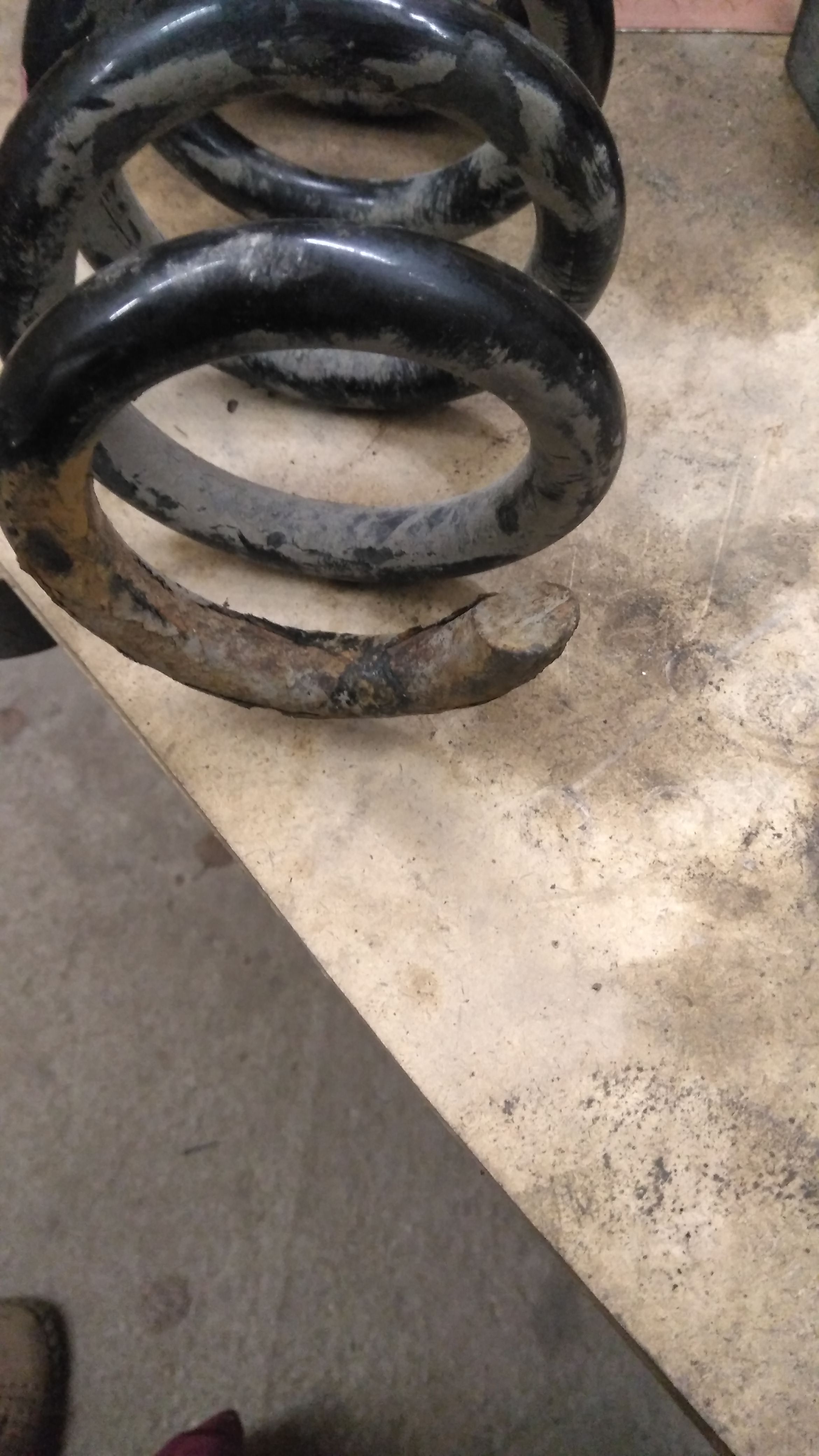

Здравствуйте коллеги. Год назад тут на 12 - 13 страницах мы обсуждали тему о том что левая сторона ниже правой, и грешили на пневму. Как говорится не прошло и года, и выяснилось что передняя левая пружина сломана. Сантиметров пять нижнего витка. Сегодня обнаружил. Стал искать пружины, тоже не весело. Долго ждать .

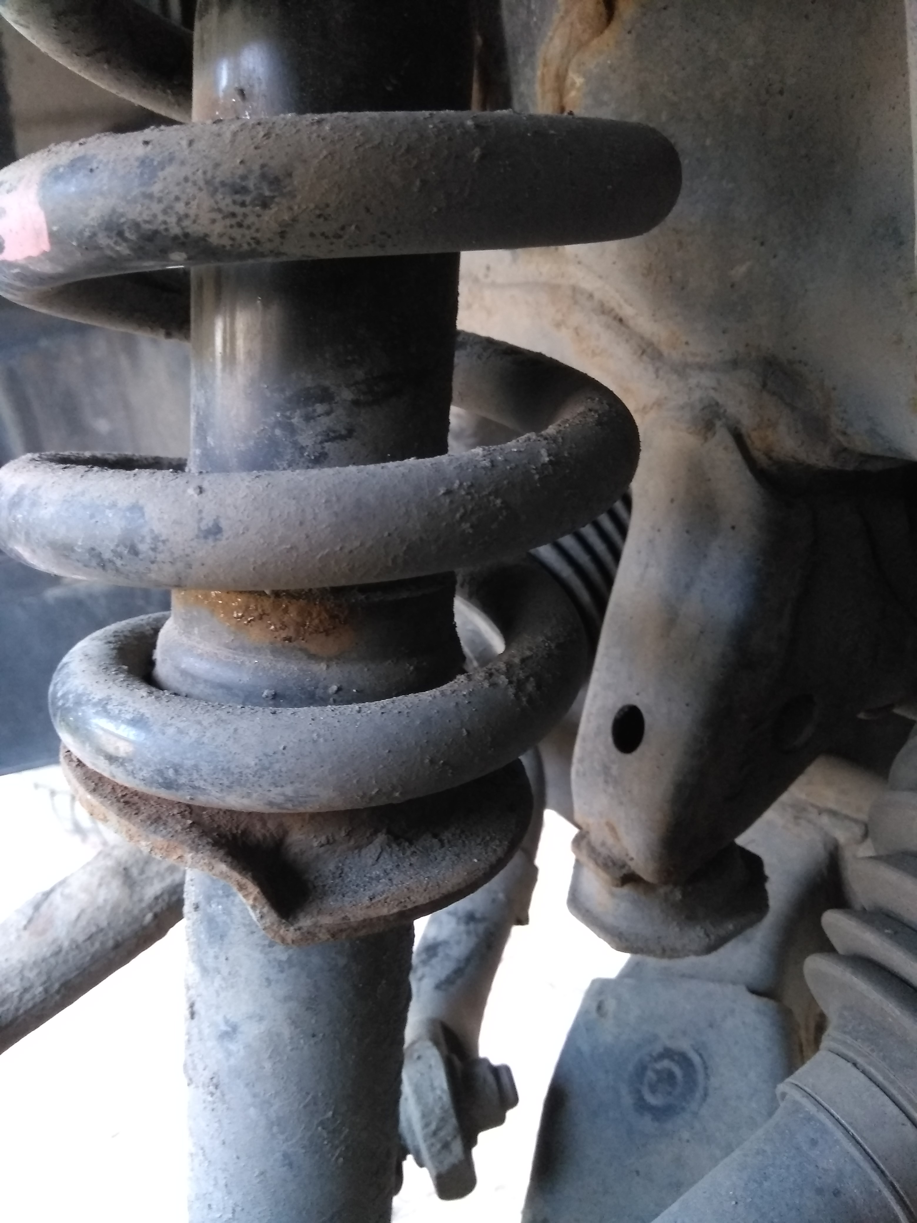

В том то и дело что морда тут тоже ровнее была. По этому я на пружины и не грешил.

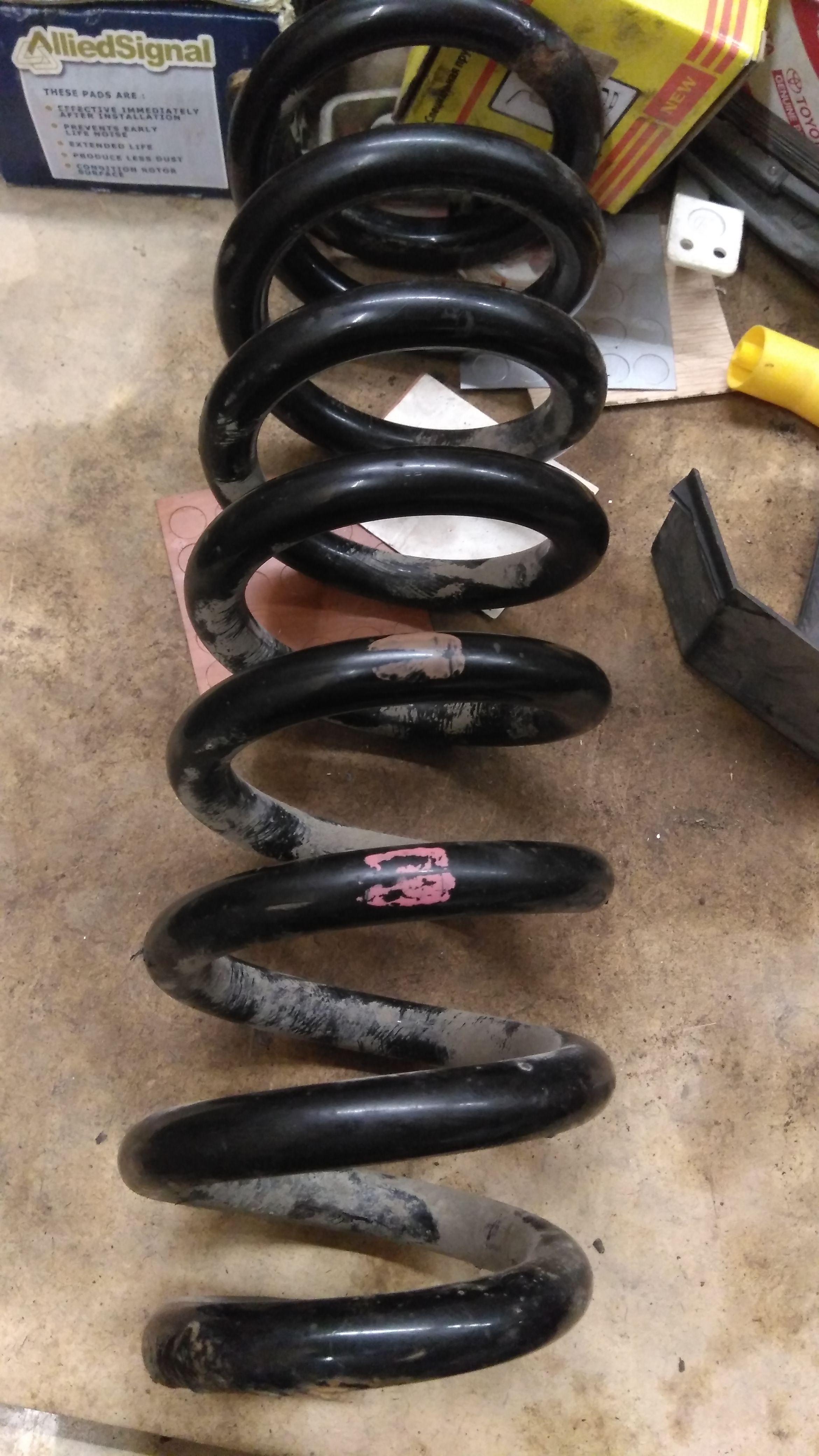

Кстати левая пружина от правой отличается, возможно по жёсткости. На них цветные мазки разные

Так может она поэтому и сломалась, что ее кто-то заменил и не посмотрел маркировку по жесткости?

Купил пару пружин от тундры у человека который ими занимается. Он сказал что левая отличается от правой. И показал какую куда ставить. Но и это не самое главное. Главное что даже после замены обеих пружин, машина как лежала на левом боку, так и лежит. Есть надежда ещё на пару манипуляций, долго объяснять, завтра постараюсь сделать. По результатам отпишусь.
