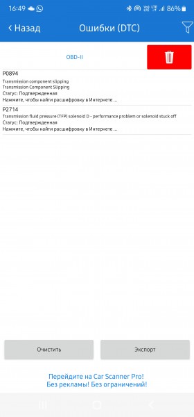

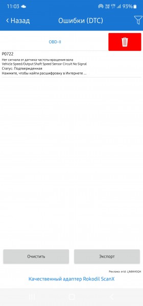

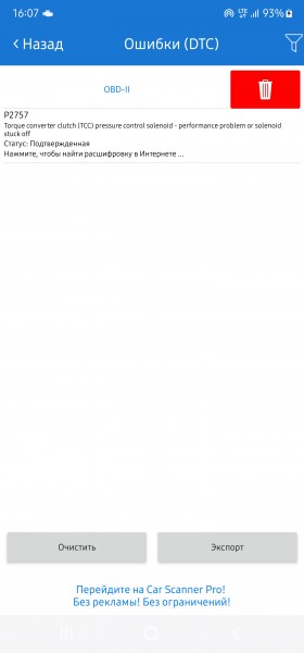

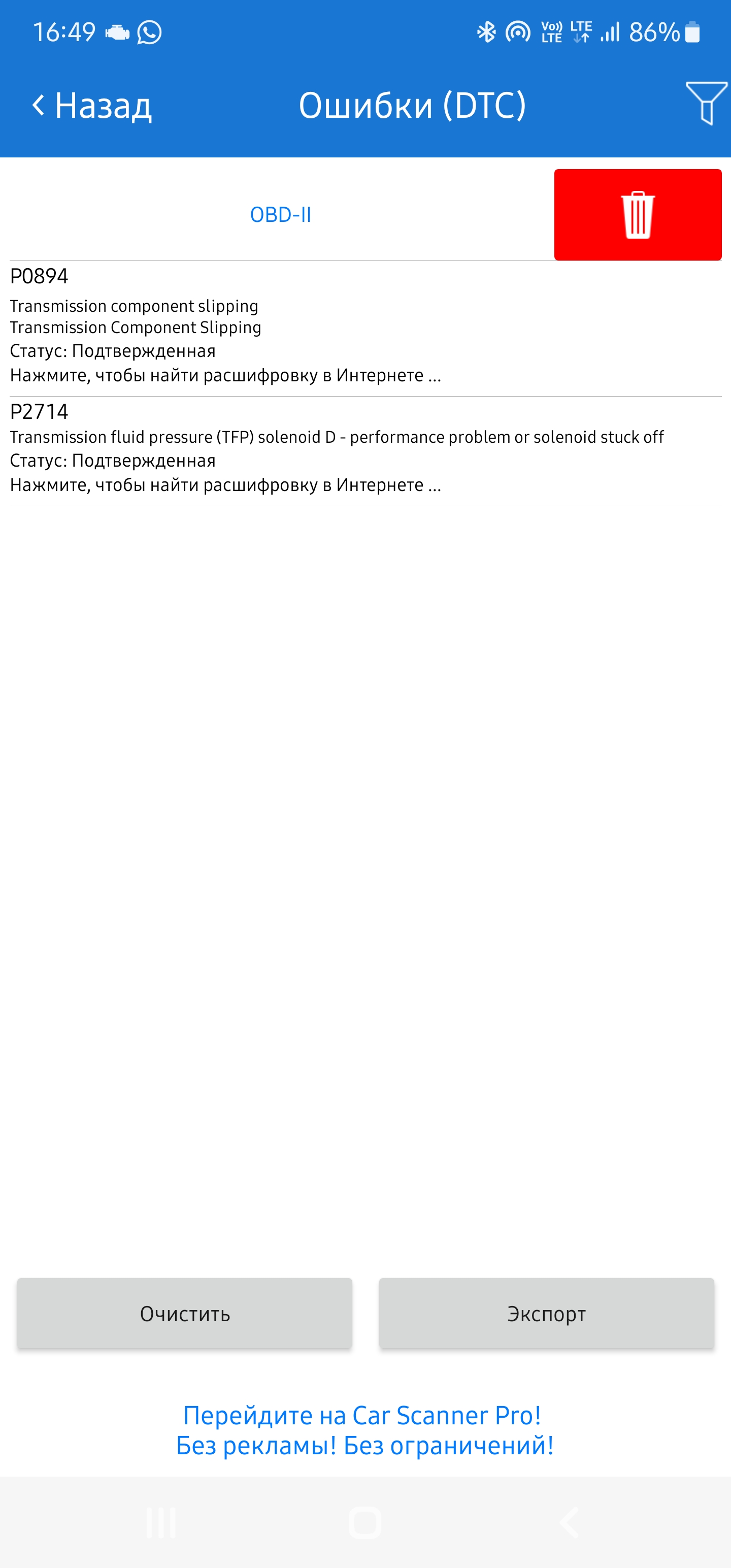

Коробка передач
Доброго времени суток, комрады!
имеем периодически выскакивающие ошибки (см.скриншоты). на работу коробки никак не влияют.
кто сталкивался? как лечить?
