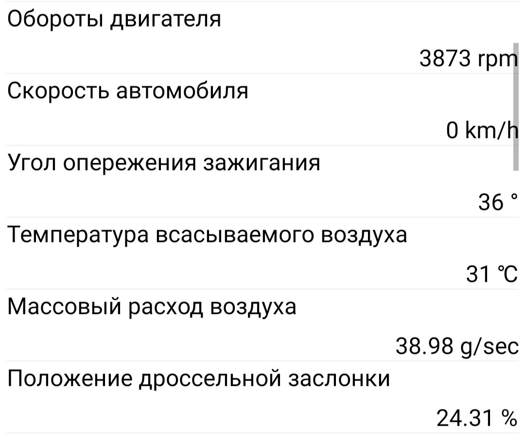

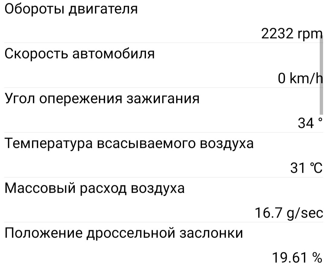

Я с самого начала просил Вас выложить лог файлы температуры на входе аколлектор,давление впуска воздуха на входе а в ответ,читайте Вами написанное
Отправлено спустя 1 минуту 45 секунд:
Я сниму логи со стандарта,выложим и сравним,а на старого человека не надо обижаться
Скрытый доп. фильтр в корпусе фильтра двигателя
Я уже давно ни на кого не обижаюсь. Мне самому уже 54
По поводу логов температуры не понятно. Логи температуры за фильтром ?
Поясните зачем и что они дадут ибо забор воздуха у меня как и в стоке не из отсека двигателя а холодный воздух из под крыла.

Температура на входе в коллектор .датчик после фильтра.японцы ставят пластик корпуса изначально хотели металл,но из за плохой Вент под капотом ост на пласт.у вас же метал доп нагревается,вот и хотел сравнить разницу
У меня корпус не метал а пластик
Не знаю почему решили что метал.
Вот постоял на месте погонял на немного разных оборотах двигателя и снял параметры которые вас интересуют.
Да, забыл добавить, данный фильт-элемент прошёл уже 60 000км. Отправлено спустя 24 минуты 49 секунд:
