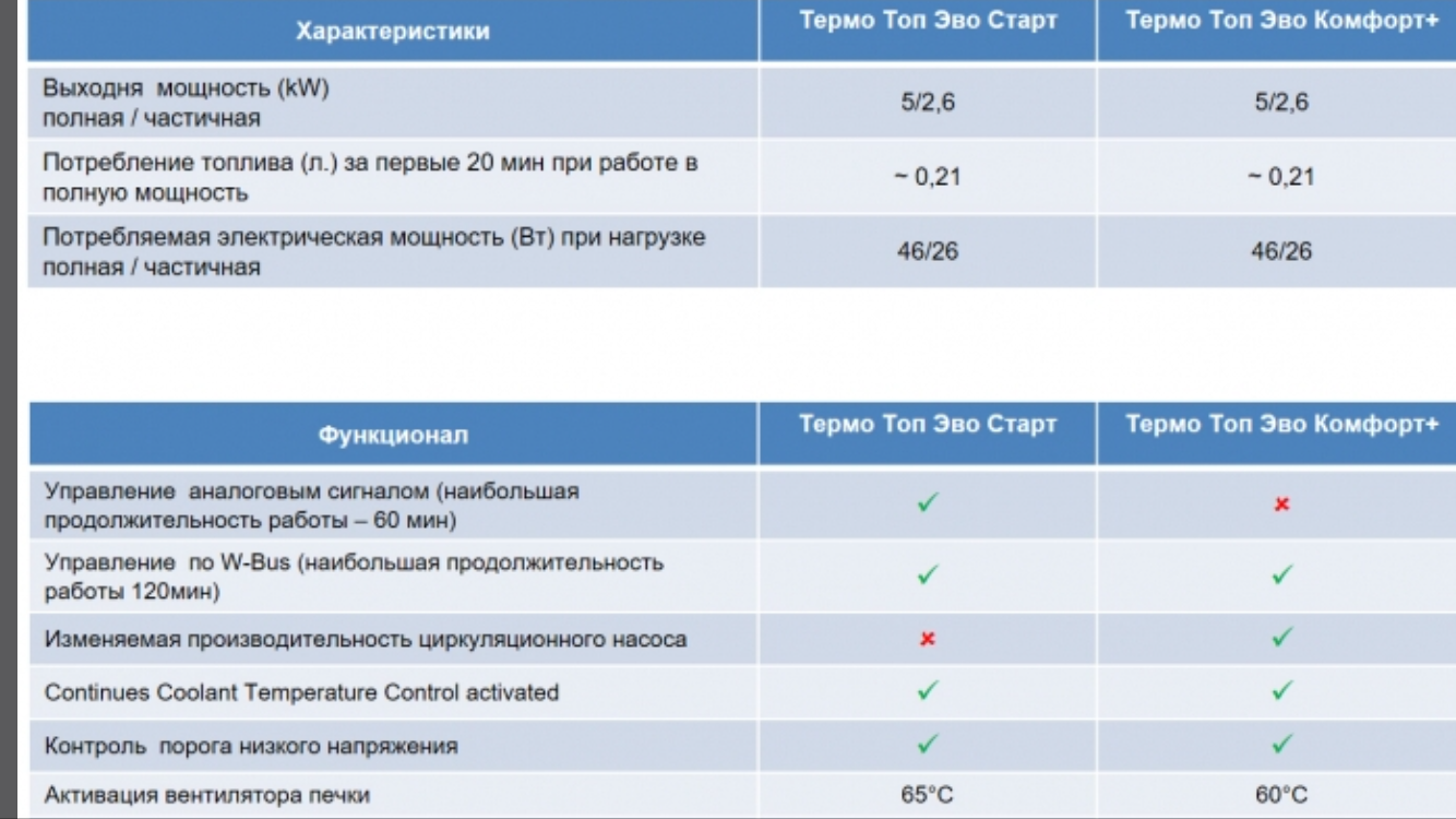

Вот нашел таблицу где покзаны характеристики - мощность одинаковая что у старта, что у комфорта +
Но в чем реально разница то лучше похоже вот тут написано (см. Ниже), только не ясно, это сравнивают модели до 2017 года с теми что вышли позже, или это сравнение старта и комфорта между собой.
Изменена логика работы (это уже не докупишь и не доустановишь) в прошивке — температура включения салонного вентилятора повышена на 5°C (c 60°C у Comfort+ до 65°C), переход на половинную мощность (на самом деле потребление при "половинной мощности" падает с 19А до 3А) снижен на 20°C (c 80°C у Comfort+ до 60°C), а ждущий режим (без прогрева, но с работающим вентилятором салона) включается на 6°C раньше (80°C вместо 86°C у Comfort+). Ну и ПОМПА работает на полную мощность, а не в зависимости от температуры ОЖ. Всё это позволяет быстрее и без ощутимых потерь в ресурсе аккумулятора получить теплый мотор.
