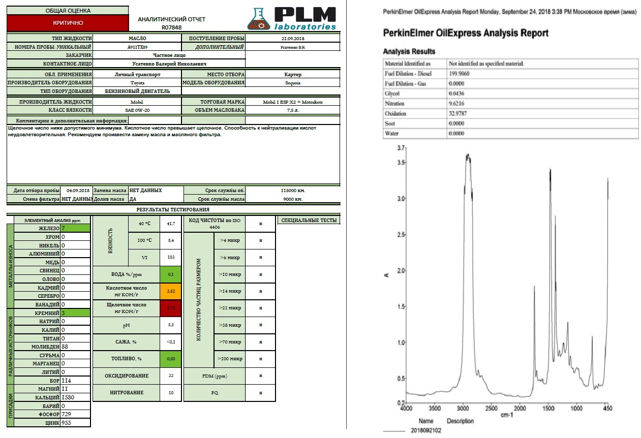

Повторю свои анализы отработки масла
1) 0W20 Mobil1 ESP X2 пробег 9000 км;
2) 0W20 Mobil1 ESP X2 + Motorkote пробег 9000 км;
Если принимать во внимание то что написано по американской ссылке, то Моторкот к 10 000 пробега изменяет кислотно-щелочной баланс до критически опасного.

В продолжение темы.
Я тут немного поразмышлял.
Так вот, становится понятно почему на начальной стадии когда заливаешь масло с моторкотом сильные ощущения что двигатель начинает работать тише но к пробегу 4-5 тысяч они пропадают.
Мне кажется что в начале действует совокупное антифрикционное свойство масла с его присадками и моторкота как гиперсмазки, но со временем моторкот убивает масло, его кислотно-щелочной баланс, а значит и защитные свойства, и одних антифрикционных свойств моторкота для тихой работы двигателя уже не хватает, а масло потеряв свои защитные свойства уже ни как не защищает двигатель.
Вообщем очень спорный момент вырисовывается. В мае солью масло с моторкотом, отправлю отработку на анализ и если опять кислотно-щелочной баланс будет убит то вывод по моторкоту будет однозначный

Да водой то она может и не смывается, но вот есть подозрения(основанные на анализах отработки масла с моторкотом) что моторкот убивает кислотно-щелочной баланс масла в хлам, а это совсем не есть хорошо. Сделаем ещё пару анализов, тогда картина будет полная и ясная.vik800 писал(а):Фирма INTO GREAT BRANDS производит продукцию ..DURA LUBE .SLICK 50. SHELL X 50. MOTORKOTE. Рекламой не занимается. В США о гиперсмазке знают не многие это специфический и не дешёвый продукт да и нужен не часто.НА сайте MOTORKOTE.com можно посмотреть видео, особенно мне понравилось второе из U tube , где в газонокосилку доливают не большое количество гиперсмазки, работает 15 минут, сливают и картер заливают воду ,работает один час ,а дальше увидите сами .Это тест что гиперсмазка не смываеся водой

От себя могу сказать одно. Первый анализ с моторкотом вы видели. Кислотно-щелочной баланс убит на прочь.
Посмотрим что покажет повторный анализ и по его итогам сделаем окончательный вывод.
Предварительно вывод сделан. Моторкот хорошо работает в ДИШМАНСКОМ масле на пробегах до 5 000 км.
Если менять масло через 4-5 тысяч то можно пользовать. Но тогда нет смысла заливать хорошие брендовые, дорогие масла.
