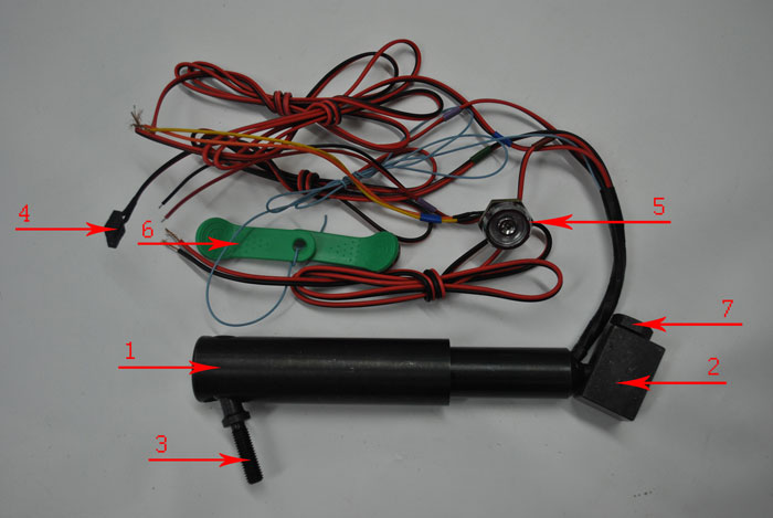

Вопросы: 1) а за счёт чего обычное електроприводное устройство, в лучшем случае шаговый двигатель после обесточение будет находиться в первоначальном, неподвижном состоянии; 2) по поводу чипа с особой кодировкой это лирика, Саша XXI век на дворе.Oleksandr Kiev писал(а):Юра, я не производитель и не продажник данного устройства при этом уточнил у производителя ситуаци, которую ты описал, передаю - устройство будет находится в первичном состоянии, т. е. заблокированном!Yetti писал(а):Судя по фотке 1. Телескопическое устройство следящего действия представляет собой обычный электромеханический замок. Значит достаточно будет перекусить провода и подать 12 вольт, чтобы замок разблокировался. Полмашины разбирать при этом не придется.

"1. Шаговый двигатель был бы не самым лучшим случаем. В устройстве "Sniper" используется другой принцип (электромагнит с независимой памятью), поэтому обесточивание не приведет к смене состояния замка.wallboss писал(а): Вопросы: 1) а за счёт чего обычное електроприводное устройство, в лучшем случае шаговый двигатель после обесточение будет находиться в первоначальном, неподвижном состоянии; 2) по поводу чипа с особой кодировкой это лирика, Саша XXI век на дворе.
2. Да, ключ "Touch Memory" можно скопировать, но для этого его как минимум надо взять в руки. Чтобы не оставлять ключи на техстанции, в замке "Снайпер" предусмотрен "служебный режим". Если "Снайпер" подключен к сигнализации, то при постановке сигнализации на охрану, замок под охрану становиться не будет.
Что касается мастер-ключа: он вскрывает свободную память устройства: ( http://key010.narod2.ru/company/ ).
В "Снайпере" свободной памяти нет, поэтому мастер-ключ его вскрыть не может (мы проверяли)."

Судя по всему, телескопический замок не имеет электропривода. Нажатием на педаль тормоза он складывается, пружиной педали - вытягивается. Фиксирует положение внутренний электромеханический замок (защелка). Открывается подачей питания. Питание, скорее всего, подается не напрямую, а через реле. Т.е. плюс и минус на замок и еще плюс (или минус) на управляющее реле. Т.к. имеется управляющая кнопка (сервисная), которая отключает замок, при обрезке проводов остается только найти 2 провода, на которые подать 12 вольт и плюс определить оставшийся провод (скорее всего он будет не парный, с сервисной кнопки.
Обратите внимание, что к сервисной кнопке 4, которая может только замыкать (размыкать) подходит два провода. Кнопка является обходом системы.
Плюсом данной системы может явлется некоторая неожиданность для угонщиков плюс потеря времени. Если используется с другими системами и угонщики заранее не знают о ней, установка подобного устройства может оказаться решающим в противодействии угону, если машину хотят угнать своим ходом, а не на эвакуаторе. Если угонщики видели систему (например, на сервисе), она для них препятствием не станет.

Сервисная кнопка у меня была для ввода или смены пин кода, еще светодиод стоял под стеклом. Значит не все так просто?
