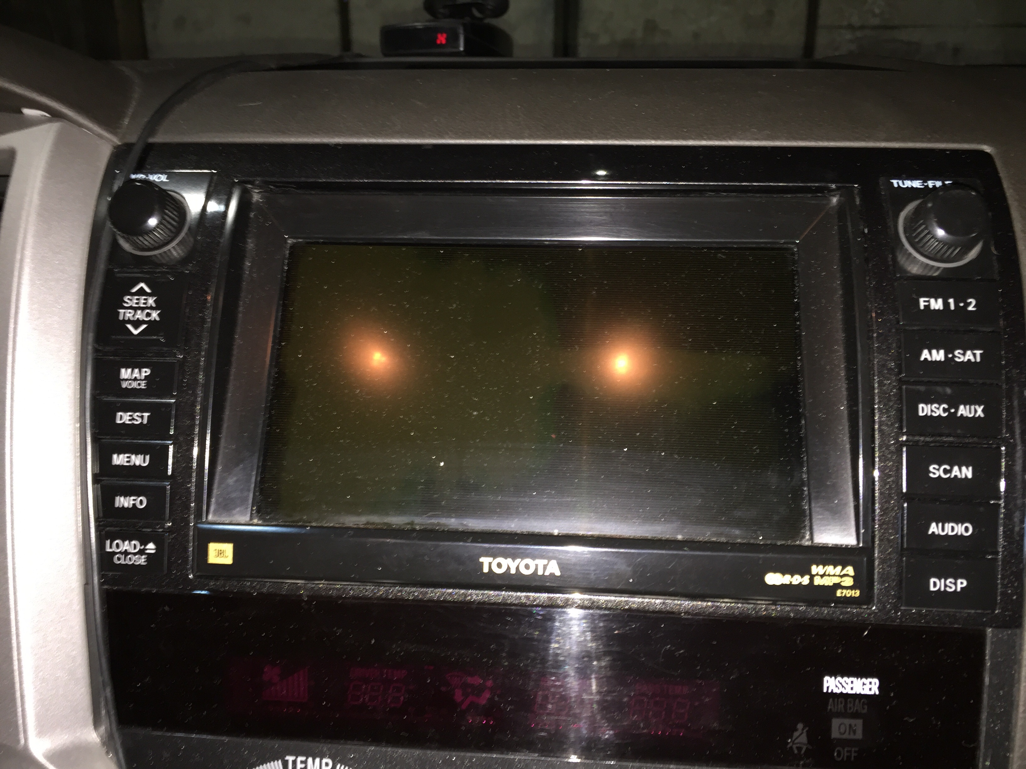

Re: СПРАШИВАЙТЕ - ОТВЕТИМ
Сейчас глянул а прорези для загрузки диска видать под экраном , а кнопка лоад то не пашет...:-/
В продолжениедмитрий казак 74 писал(а):приветствую. приобрел машину с неработающим головным устройством.предыдущий хозяин что то пробурчал что надо перезагружать или менять.. короч хз...скинул на это дело полтинник килорублей. официалы ему насчитали 85 за то чтоб все работало. суть в чем....голова молчит как убитая только подсветка кнопочек моргает с разной периодичностью...причем частота морганий разная каждый раз как заводишь двигатель и едешь... дисков никаких не осталось... наушников тоже... вопрос как енто победить? менять голову? или можно сделать эту? признателен за совет
вопрос поставлен правильно
первое есть ли в твоей машине в ГОЛОВЕ место под диск ?
проверь
напиши год и комплектация
и посмотри что там внизу под головой написано какой у нее номер
а еще лучше сделай фото
Коллеги дайте пожалуйста человеку консультацию по голове.
Как проверить есть внутри загрузочный диск или нет (все признаки говорят о том что диска нет)
На сколько я помню(но мог забыть т.к. 2-й год на Alpine) если нет в шахте музыкального диска то кнопка LOAD не действует.
Чтобы извлечь загрузочный диск с картами нужно нажать кнопку MAP VOICE и потом на мониторе появятся три вкладки(не помню как обзываются) помню что давил среднюю
на мониторе и после этого толи сразу открывался монитор и выходил загрузочный диск, толи появлялось окно на котором было предложение извлечь загрузочный диск.
Возможно я ошибаюсь. У кого голова 2008 помогите человеку.
Видимо что-то случилось с головой, т.к. кнопка Load ДОЛЖНА поворачивь экран для установки дисков. Однозначно надо обращаться к тем, кто чинит электронику (не обязательно в тойоту). Возможно сзади какой-то разъем неконтачит, раз кнопки мигают. Попробовать повыдергивать и поставлять колодки.
Вот я тож думаю что не контакт))) или крякнула... Сейчас с кнопками попробую
Не мап воис ниче не дал. Поеду к ремонтникам результат отпишу
