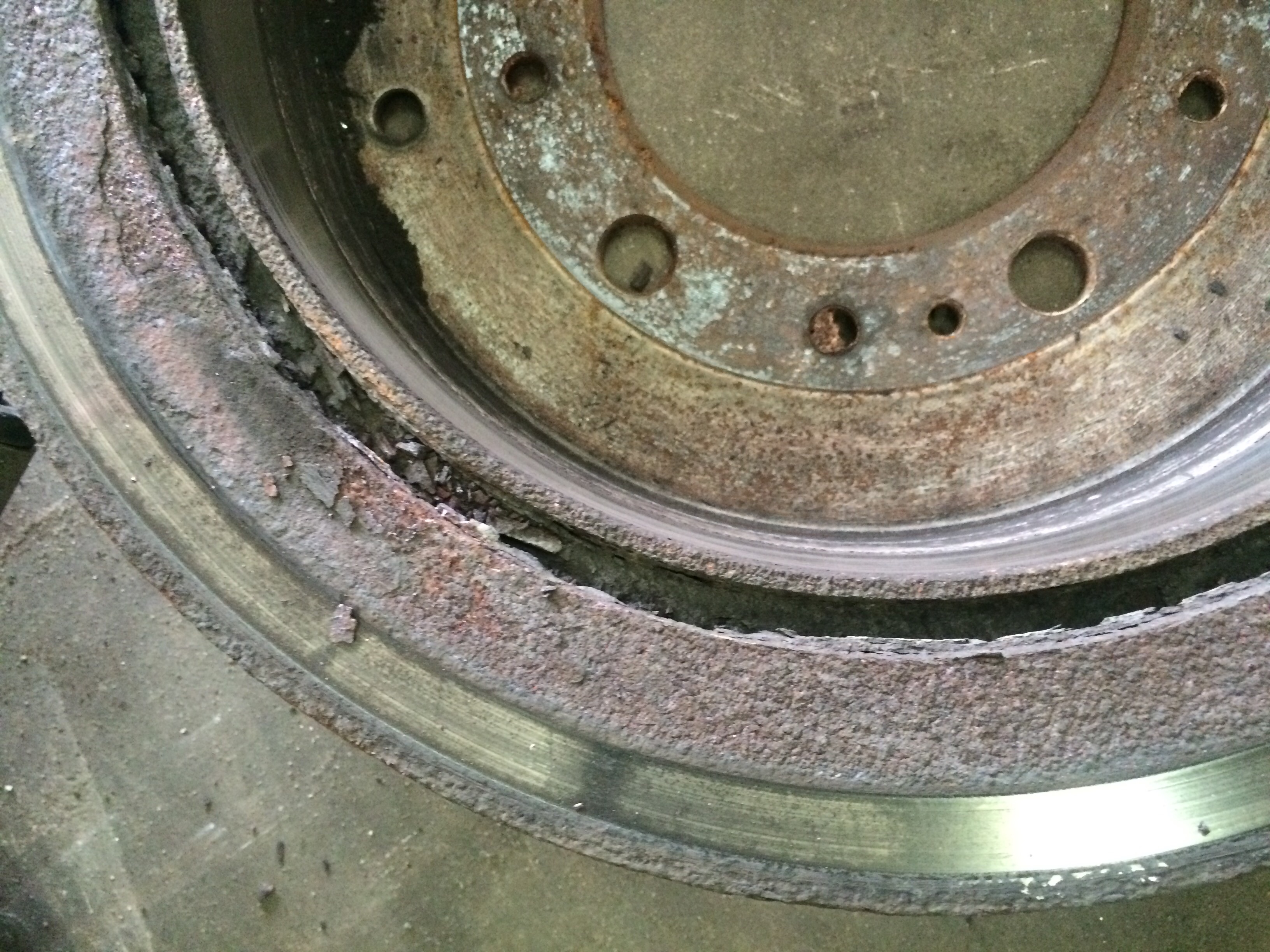

Вот после диагностики обнаружилось такое плачевное состояние дисков. Заменил. И что удивительно, что ранее делали диагностику 10000-12000 км назад ничего с дисками "диагносты" не замечали. А здесь "шаровая" диагностика (за одну гривну акция) наверное более скурпулезная, (ребята ищут себе работу) так что упреки о "жлобстве" некоторых форумчан не защитываются ;)

Stark писал(а):Вот после диагностики обнаружилось такое плачевное состояние дисков. Заменил. И что удивительно, что ранее делали диагностику 10000-12000 км назад ничего с дисками "диагносты" не замечали. А здесь "шаровая" диагностика (за одну гривну акция) наверное более скурпулезная, (ребята ищут себе работу) так что упреки о "жлобстве" некоторых форумчан не защитываются ;)
Это что же такое с диском происходило. Что говорят диагносты, причину в студию.
Ибо люблю лечить не последствия болячек а причины их вызывающие. Я правильно понял, это внутренняя часть диска?

НИКОГДА такого не видел! Внутренняя колодка вообще что ли отсутствовала? Жесть!

Диск родной, якобы из за того что машина мало ездит (45000 миль за 7 лет) корозия прихватила, потом колодки не стерли корозию а сами стерлись. Как то так. Наружная сторона чуть лучше. Поршень двигается нормально.

Stark писал(а):Диск родной, якобы из за того что машина мало ездит (45000 миль за 7 лет) корозия прихватила, потом колодки не стерли корозию а сами стерлись. Как то так. Наружная сторона чуть лучше. Поршень двигается нормально.
Жесть. Я обмозгую это объяснение с точки зрения механники :shock:
Валера, ждём обоснование!
Мне кажется, что это из-за реагентов или другой химической фигни, а кузов в каком состоянии?
Ну по поводу рыжей субстанции я тоже думаю что это коррозия от реагентов.
Но меня больше занимает след от колодки шириной в 10 мм. То ли колодки такой конфигурации, что мало вероятно, то ли они прижимались как то боком.
Блин, вот представляю внутреннюю колодку, два поршня которые давят в центральные части пятачков колодки. Ну как :?: :?: :?:
Чтобы такой след оставить колодка должна стоять не ровно, а под наклоном. Получается что ее заклинило в отклоненном состоянии градусов 5 от вертикальной оси и она терла нижней гранью остальной своей частью просто не
касаясь диска. Саша, а колодки родные :?: Их подклинивать не может :?:
