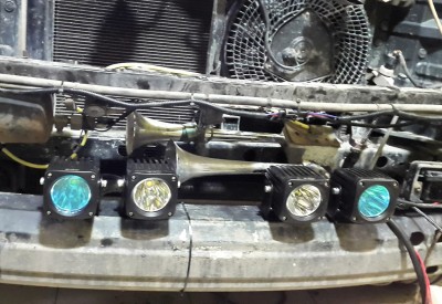

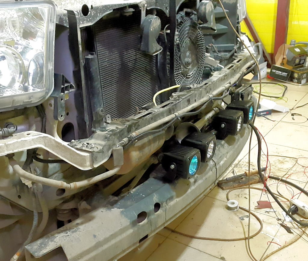

Re: Куда "ушел" радиатор АКПП?
Greg писал(а):Саша он за воздушными сигналами, фронтальное фото смотри.Oleksandr Kiev писал(а): Юра, при снятом бампере радиатор АКПП не видел?
wallboss писал(а):Да, все правильно. Такой упрощенный радиатор в виде U-образной оребренной трубки. На Ниссане у меня такой же стоял.
