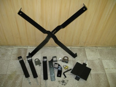

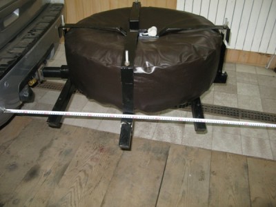

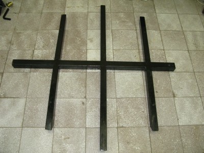

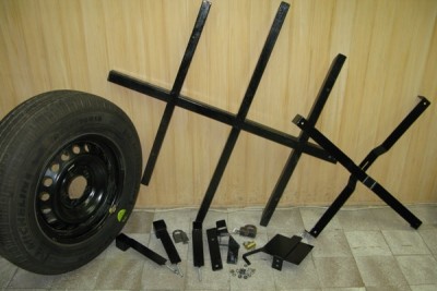

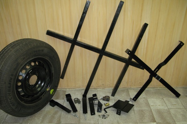

Комплект для крепления запаски к платформе (на среднем фото) плюс чехол на запаску обошелся мне в 40 долл. Соберу и покажу позже.

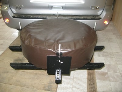

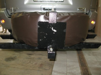

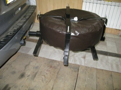

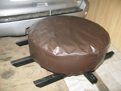

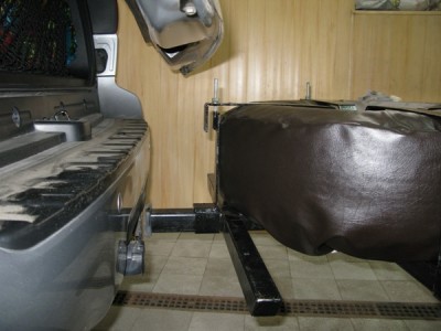

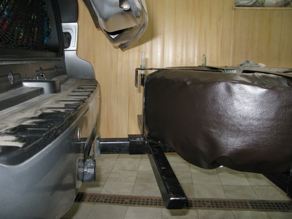

Результат на авто.
В конце к листу метала прикреплю треугольный отражатель.

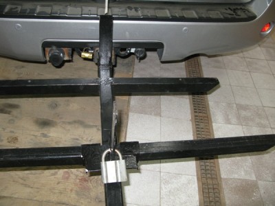

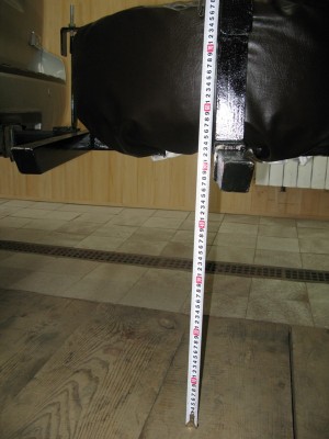

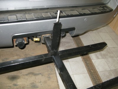

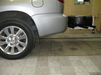

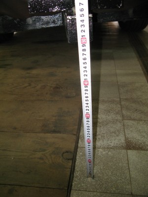

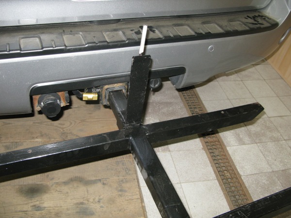

Показатели: высота платформы от земли по середине 47 см, в ее конце 50 см, длина платформы от бампера авто 110 см. Назначение трех навесных замков по фото понятны. Установка всей этой конструкции вместе с запаской заняло в спокойном режиме 10 мин одного человека.
Готов изготовить на заказ.
Саша (Stark), скажи пожалуйста - в Карпатах будут сложности при движении с этой конструкцией или нет?

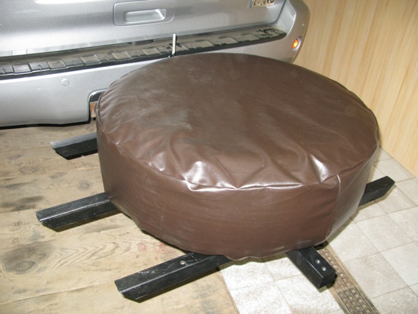

Еще один вариант крепления запаски к платформе - это натяжные ремни.
Теперь у "дальнобоев" есть несколько вариантов перевозки запаски. Выбирайте.
