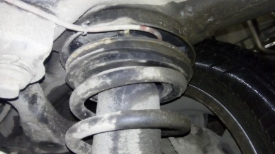

Как обещал. Расположение компрессора, пульт управления и пневмо баллоны на задней подвеске. Тут хош качай, хош подкачивай.
Подушки и проставки.

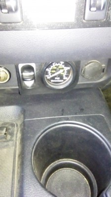

Пуль управления подушками в салоне

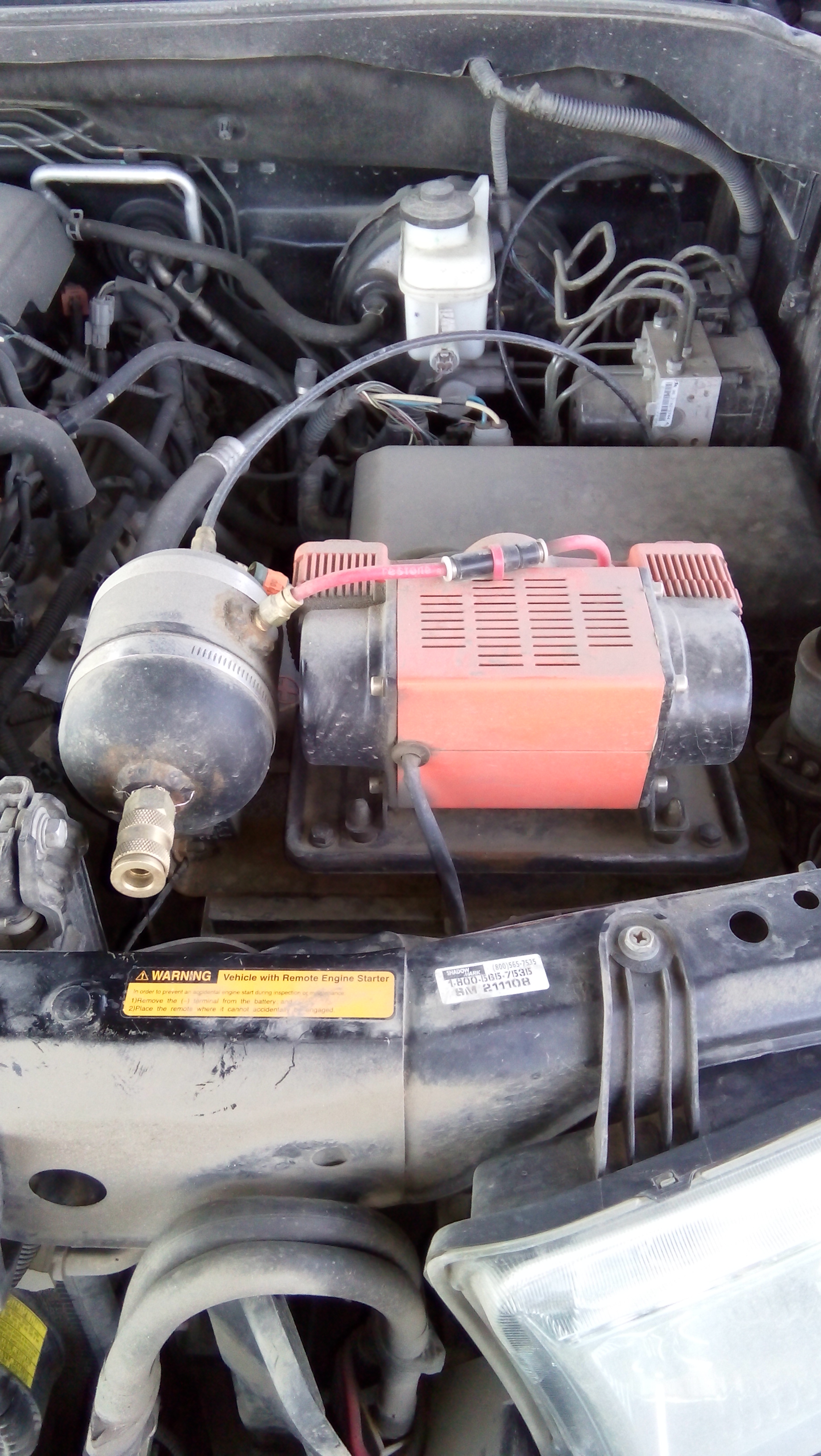

Компрессор над аккумом с ресивером от БеМеве

У меня так компрессор не встанет - 75-я Оптима высокая, для компрессора места не останется. А ресивер тебе зачем - воздушка стоит? Шланг от ресивера пошел куда-то назад и вниз.
Re: Компрессор
Сообщение wallboss » 29 апр 2015 18:54
У меня тоже так не встанет, тоже 75-я Оптима ;)
Re: Компрессор
Сообщение Yetti » 29 апр 2015 20:18
И что за такой интересный компрессор - никогда такого не видел. Какая производительность?

Yetti писал(а):И что за такой интересный компрессор - никогда такого не видел. Какая производительность?
Компрессор самый обычный, агрессор 75, тупо для подкачки колес в любом автомаге (меньше с нашими колесами нельзя), но что действительно необычно он лежит, а не стоит. :D , и ваш встанет, если положить (...игра слов, поручик...), трубка идет в кабину на управление баллонами.
