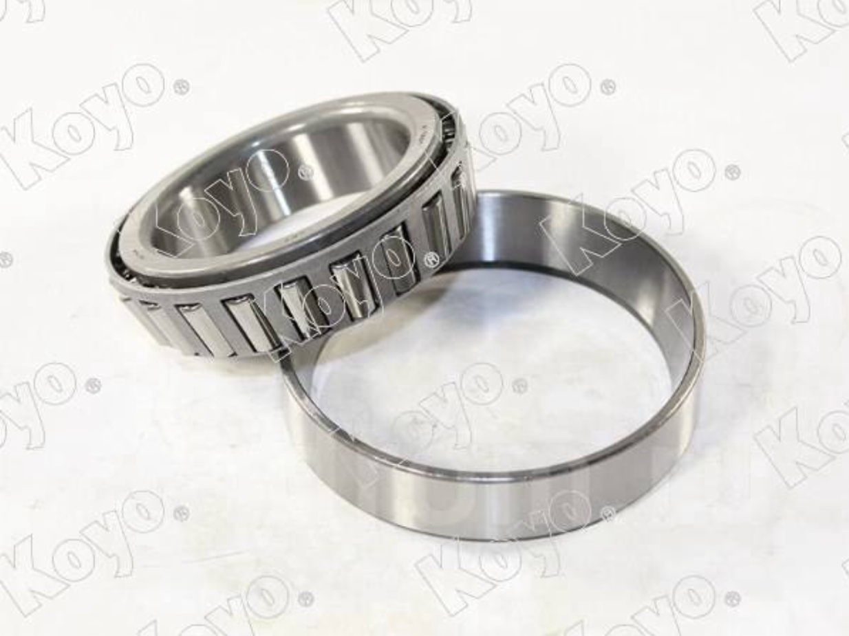

Если бы я имел ввиду ступицу, я бы так и написал «СТУПИЦА». Я по русски написал «ПОДШИПНИК ПОЛУОСИ».
Отправлено спустя 2 минуты 13 секунд:
Вот такой вид он имеет.
