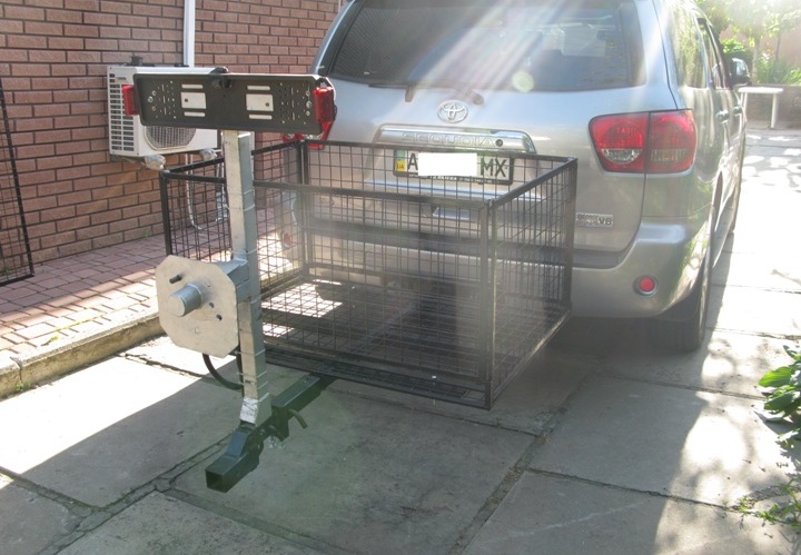

Запаска за клеткой вызывает сомнения - на неровной дороге возможна раскачка машины, что вызовет у задних пассажиров морскую болезнь.
Еще интересует вопрос номерного знака. В принципе, чтобы не откручивать, можно получить еще один номерной знак. Но на сколько правомерно его ставить на эту конструкцию?

Я так думаю: конструкция есть частью автомобиля (а не отдельное транспортное средство) поэтому на ней может быть номерной знак автомобиля. Три номерных знака на авто не может быть, поэтому - переставлять или просто снимать с крышки багажника, имея третий знак постоянно установленным на конструкции.Yetti писал(а):Запаска за клеткой вызывает сомнения - на неровной дороге возможна раскачка машины, что вызовет у задних пассажиров морскую болезнь.
Моя одна рамка номерного знака с камерой и подсветкой легко ставится и на калитку и на груз платформу.

Получается номерной знак на машине можно просто чем то завешивать и не снимать. Видел рамки с электрической шторкой.
По корзине. У Руслана размер корзины меньше, в твою можно больше нагрузить. Плюс запаска в самом дальнем положении от машины. А она с креплением еще килограмм на 40 потянет.

Номер, если не снимать то прятать - тут кому что удобней.Yetti писал(а):Получается номерной знак на машине можно просто чем то завешивать и не снимать. Видел рамки с электрической шторкой.
Иметь такой объем багажника - это хорошо, ну а с грузом всегда надо меру знать.

Еще добавлю размеры этой сетки-багажника: длина 1200, ширина 870, высота 600 мм.
Если интересны используемые материалы, спрашивайте.
