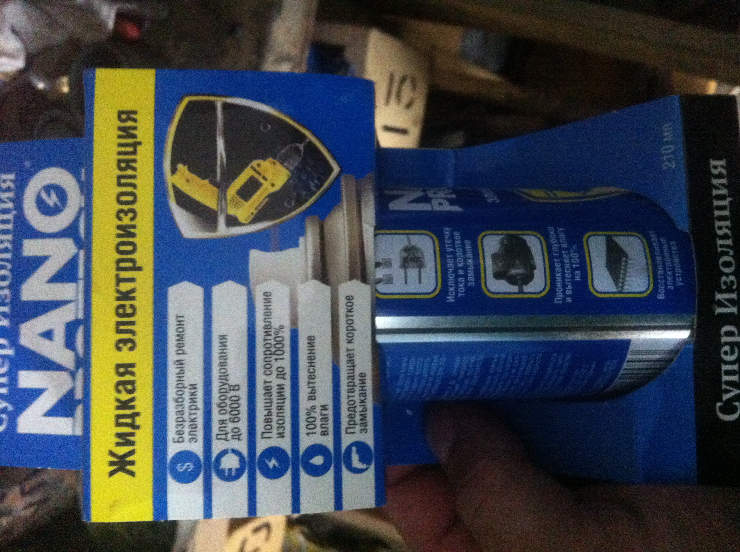

Во многих авто магазинах есть . Даже в обычной "ленте"
Re: Сбой в работе системы переключения привода
Сообщение Yetti » 06 июл 2016 21:49
Посмотрю у нас в Ленте
Сообщение Сергей Сальников » 06 июл 2016 22:45
Вот как это работает!
https://www.avito.ru/moskva/zapchasti_i ... _683039731
