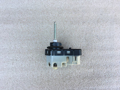

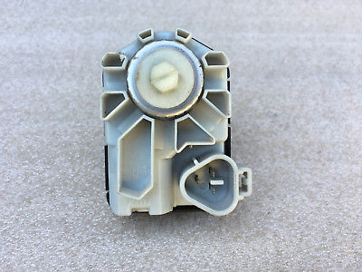

Вот что получается: корректор
Brand: KoiTo
PBT-GF30 N1 N3 level aim actuator. Подходит для нескольких японских авто Тойота, Инфинити,Субару. Проводка по основному штекеру подходит от HILUX FORTUNER 2016 года, на фото видно что на фаре от елки разъём подключения корректора очень похож на штекер на косе, там-же все в сборе и переключатель положения фар,
https://www.ebay.com/itm/GENUINE-TOYOTA ... 0005.m1851
Ну как-то так, а вот где все это искать и покупать, каждый решает сам тут или там.

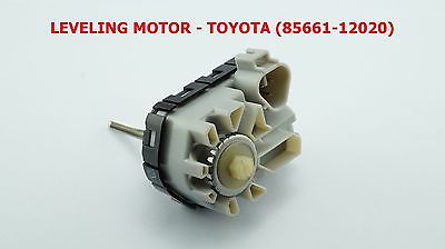

В дополнение вот номер корректора от TOTOTA HILUX NEW FORTUNER 2015-17 LEVELING MOTOR 85661-12020

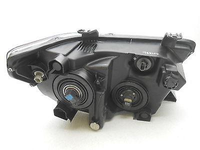

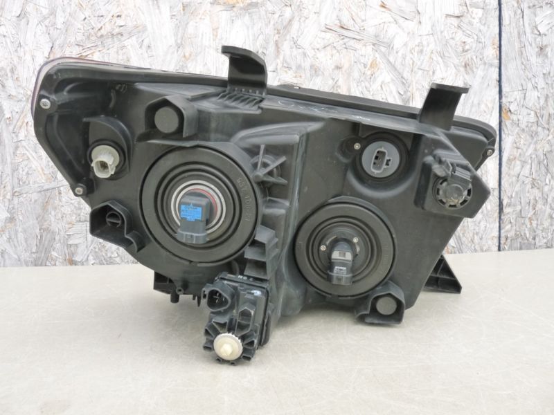

Только теперь посмотри внимательно на разницу в фарах корректором и без него. похоже что на родные без корректора его не поставишь, нужно покупать именно под корректор.
с корректором Toyota
81110-0C070 01 04.2009 - 05.2010 UPK52,57;UPK51,55,56,USK50..D,L
HEADLAMP LEVELING DEVICE-WITH(MANUAL)
и без него

Дорогой мой человек, фото выше обе фары ёлки,только одна с другая без. Та которая с корректором я дал номер и к нему добавление HEADLAMP LEVELING DEVICE-WITH(MANUAL)

Сообщение wallboss » 13 янв 2018 08:52
Да, каюсь посмотрел не внимательно. Есть разница в посадочной площадке.
