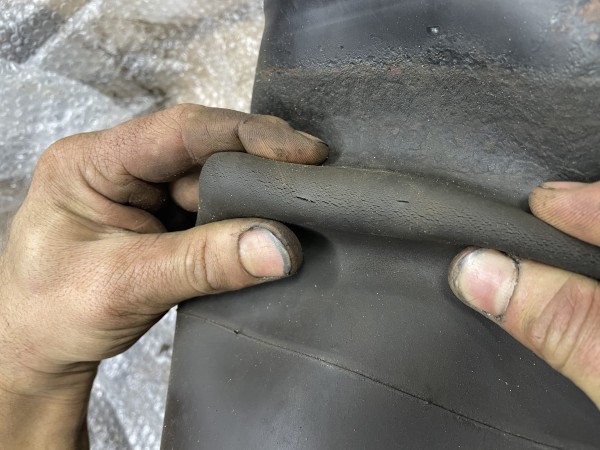

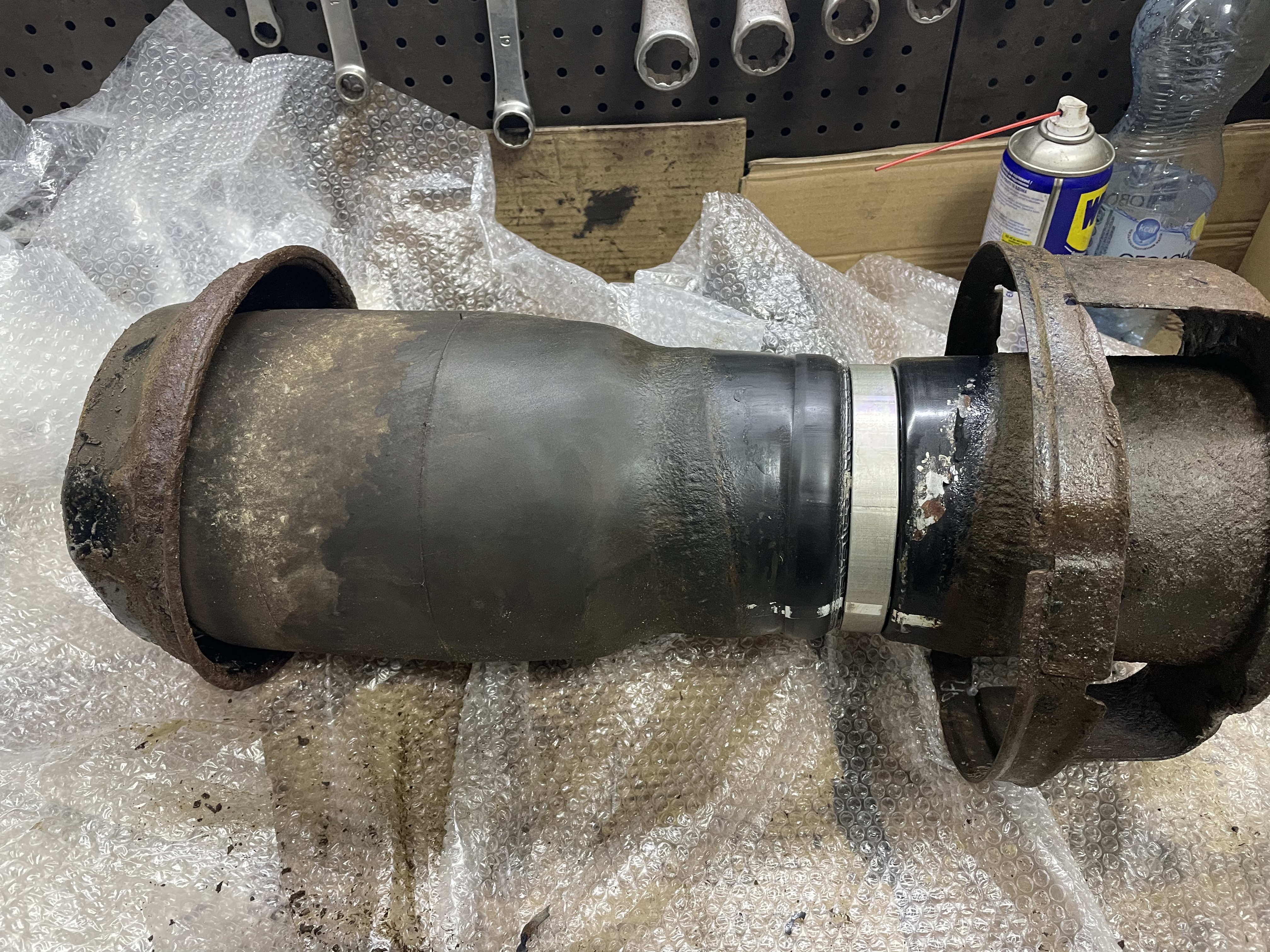

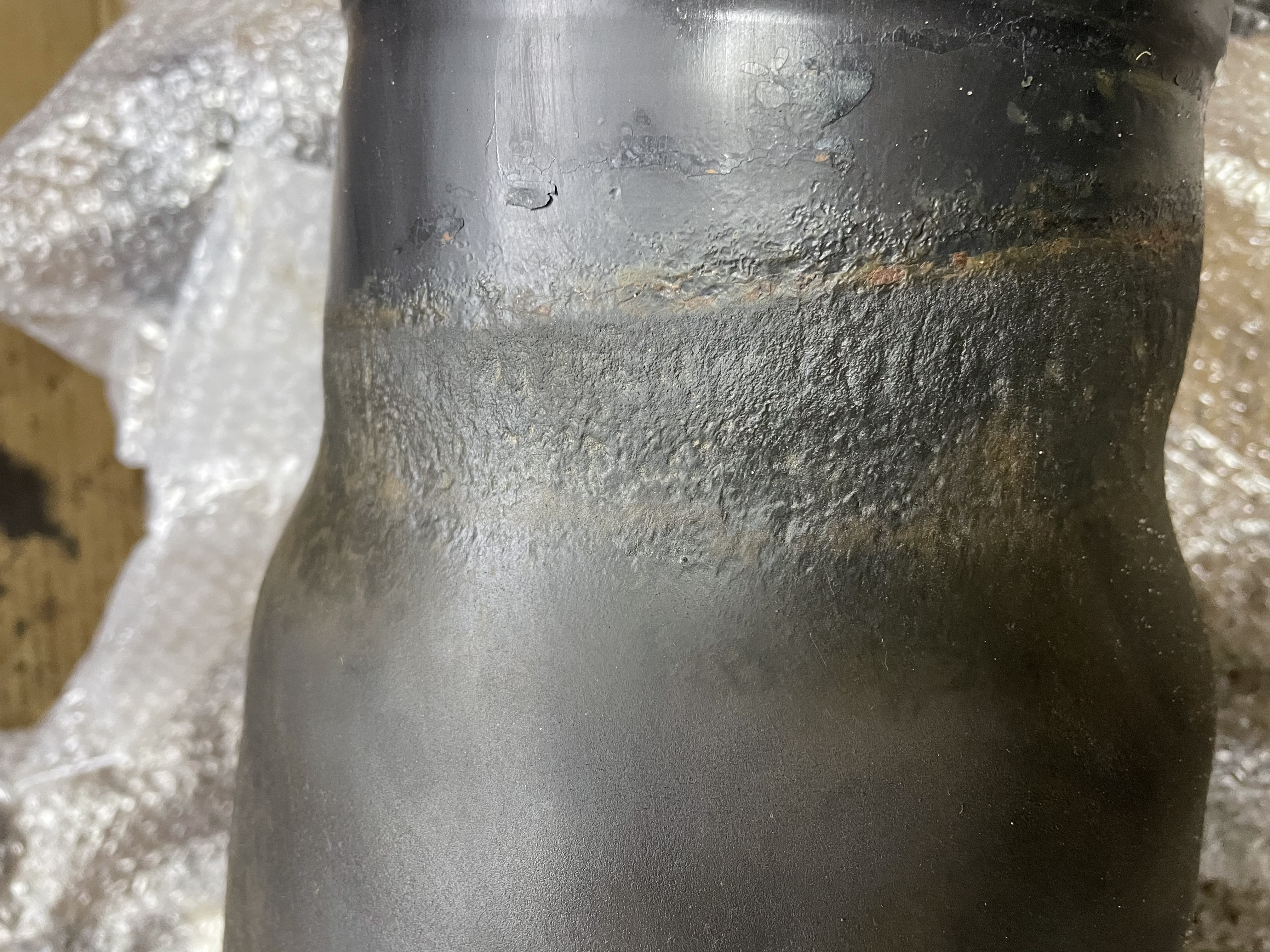

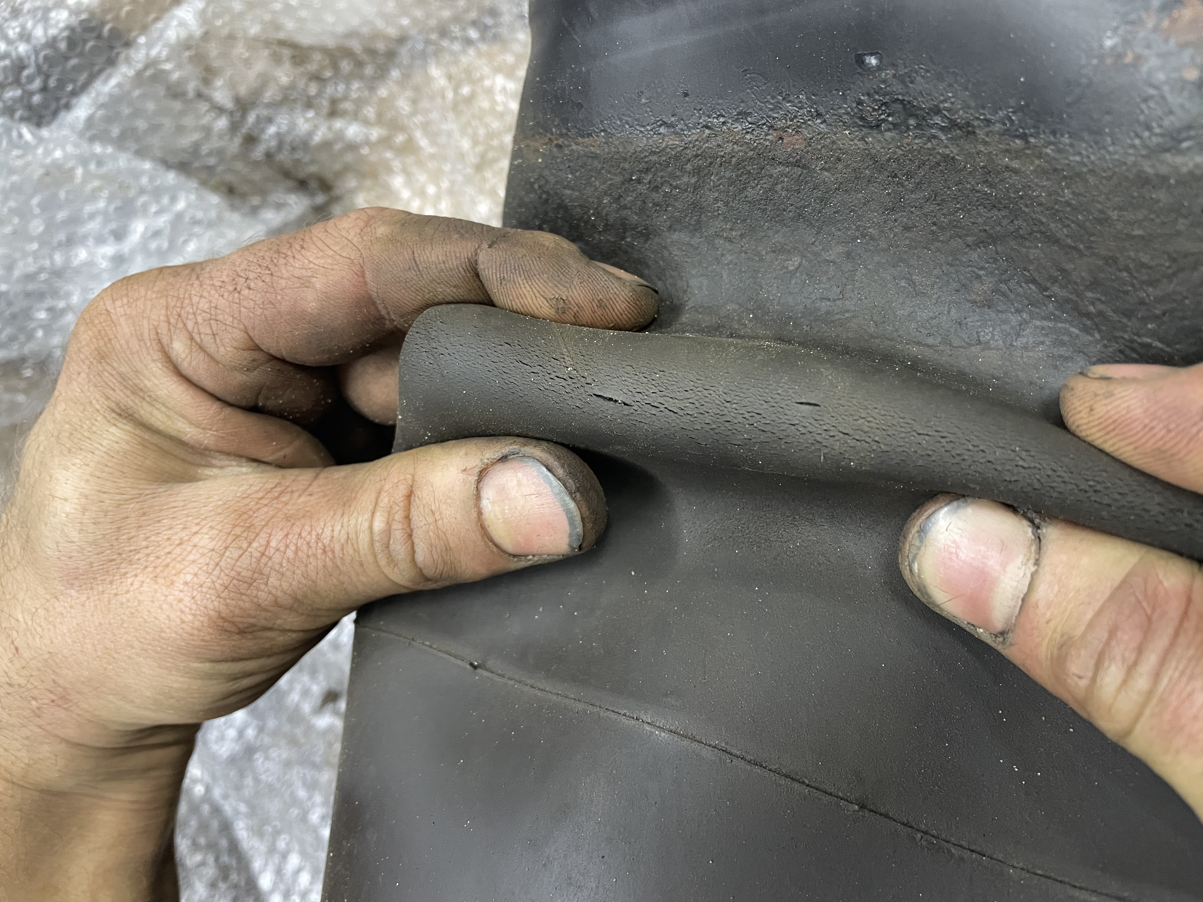

Поменял обе подушки только что. Надеюсь поможет. В воду не опускал, но такие трещинки есть. Возраст.
Пробег 78 000 миль
Вот и у меня проблема с пневмо
Сообщение Flash » 12 фев 2021 13:07
Докладываю, проблема была не в подушках. Ищу дальше. Не жалею, что поменял, трещины это уже первый шаг к проблеме.
