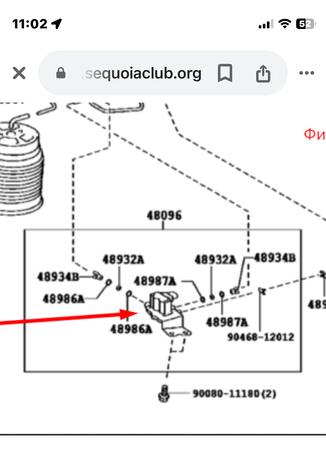

Добрый день форумчанам
ремонтировал заднюю подвеску Елка 2011 заменил тягу высоты кузова которая была сломана из-за чего подушки накачались в максимум, чтобы хоть как-то ездить пока прийдет запчасть спустил воздух вытащив одну трубку из тройника клапана и посе с нее стало травить воздух - порвалась о ринги,
подскажите какого размера Оринги номер на вашей диограмме 48986A- но по нему не нахожу их что бы подобрать
