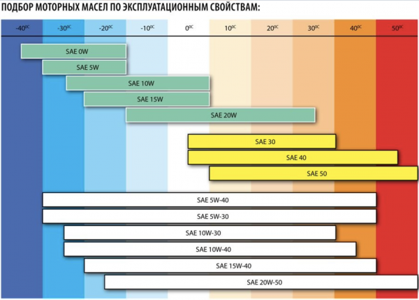

есть факторы для масла это климат , и двигатель ! например я заливаю секва 5.7 5w30, финик 5.0 5w40, хонда 2.4 5w30, мерс 5.5 0W40 ,мерс 3.0 D 5W30. хонда ,мерс дизель и секва низкооборотистые,мерс финик высокооборотистые! есть куча литературы можно почитать!!! спорить доводить не вижу смысла это все обсуждалось ранее! а то что густое лить при больших пробегах это миф! если есть проблемы с двигателем его ремонтировать нужно а не масло густое лить , или продавать авто :biggrin:
Отправлено спустя 1 час 11 минут 18 секунд:

Спасибо большое! Спорить то я не собираюсь, особенно в том, в чем не разбираюсь! Ёлкой владею два года только лишь!
