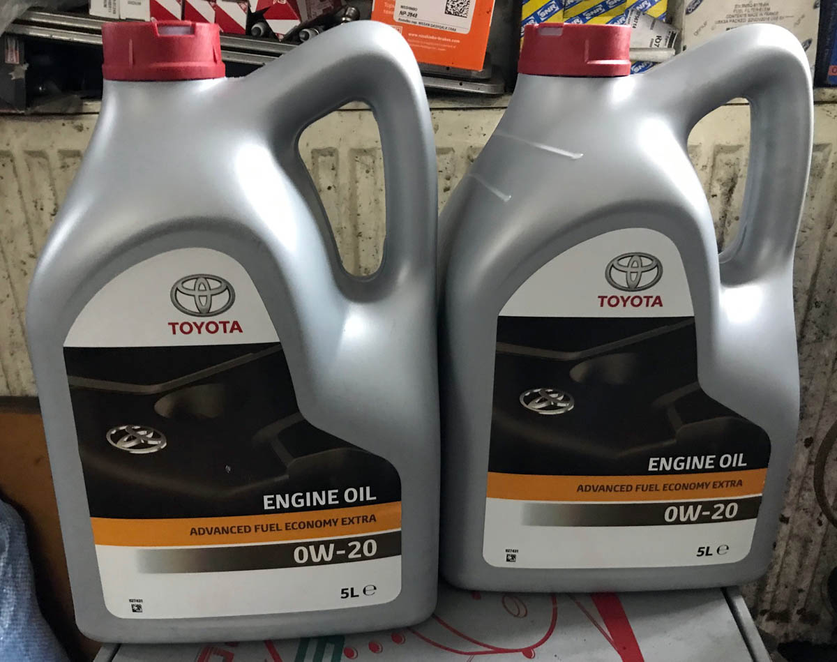

Пробег 137 500 км
Замена масла в двигателе и фильтров: масляный, воздушный, салона.
В железных банках по 4л. по известным причинам не досталось, пришлось взять что было и в пластмассовых подорожало примерно вдвое.
Масло 5л - 5500р
10л + 3 фильтра обошлись 13 500р
1 500р. -работа. Замена масла, шприцованные карданов и диагностика ходовой.
(для себя пометка, доллар по 106р)
Масло 5л - 5500р
