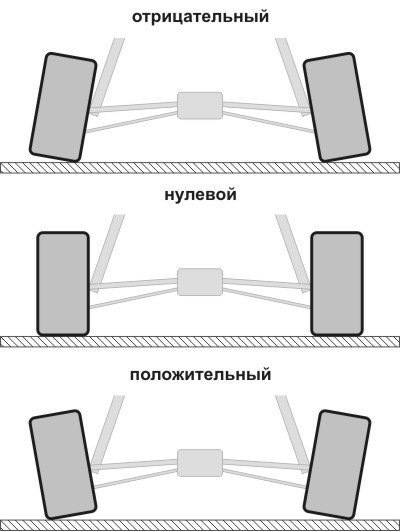

Юра. Вот объясни мне дураку с точки зрения ГЕОМЕТРИИ, как изменение высоты профиля колес будет влиять на развал. На схождение он точно не повлияет, это немного другая опера.
А вот на развал как повлияет????? Ну-ка, давай, профессор геометрии :biggrin: :biggrin: :biggrin:
Набросал тут

Все правильно нарисовал и написал. Только вывод неверный. Ось у колес одинаковая, а высота разная. Если бы колеса должны были стоять строго вертикально, разницы бы не было.
Схождение тоже меняется. Не моё: При изменении размеров колеса изменяется как плечо нагрузки на стойку, так и плечо обкатки колеса. Исходя из этого изменяется и нагрузка на пружину (закон рычага). Вследствие чего изменяется положение поворотного кулака относительно кузова. Соответственно и рулевые тяги в статике меняют свое положение, ведь они одним концом закреплены на рулевой рейке (которая неподвижна в вертикальной плоскости относительно кузова), а другим присобачены к поворотному кулаку, который уже сменил свое статичное положение относительно кузова... Исходя из этого у нас изменилось и схождение.
Валер, вспомни, развальщики всегда вбивают размер дисков и резины в комп. перед регулировкой. У меня, когда колеса были разные, обычно уходил зад, а перед незначительно.

Привет. Юрины доводы были бы справедливы, если бы ось ходила относильно рамы вверх вниз. Такой вариант возможен при смене пружин или подкачке задней подвески (но временно). При замене колёс на больший диаметр ось относительно рамы остается на том же уровне во всех проекциях, но конечно меняется усилие при динамике, при статике все остается также. А геометрию измеряют в статике. Возможен легкий уход после вывеса колёс при замене, который снимается прокачкой машины в обязательном порядке перед геометрией. Относительно земли меняется положение рамы за счёт поднятия уровня оси, но ни на кастор, ни на развал, ни на схождение это не влияет.

И опять практически все правильно написано! Только одно не верно - все дело в том, что для разных размеров колес должны быть РАЗНЫЕ углы установки.
Это почему это??????
По мне так любое колесо должно стоять строго перпендикулярно поверхности, т.е. В ноль.
И почему должен меняется развал при разном размере. Клиренс да, будет меняться, а развал почему.
Ось то как была так и осталась. Ступица не подвижна по развалу. В моем понимании отклонения появляются из за постепенного разбивания всякого рода резинок. И размер тут не причём :\m/:
