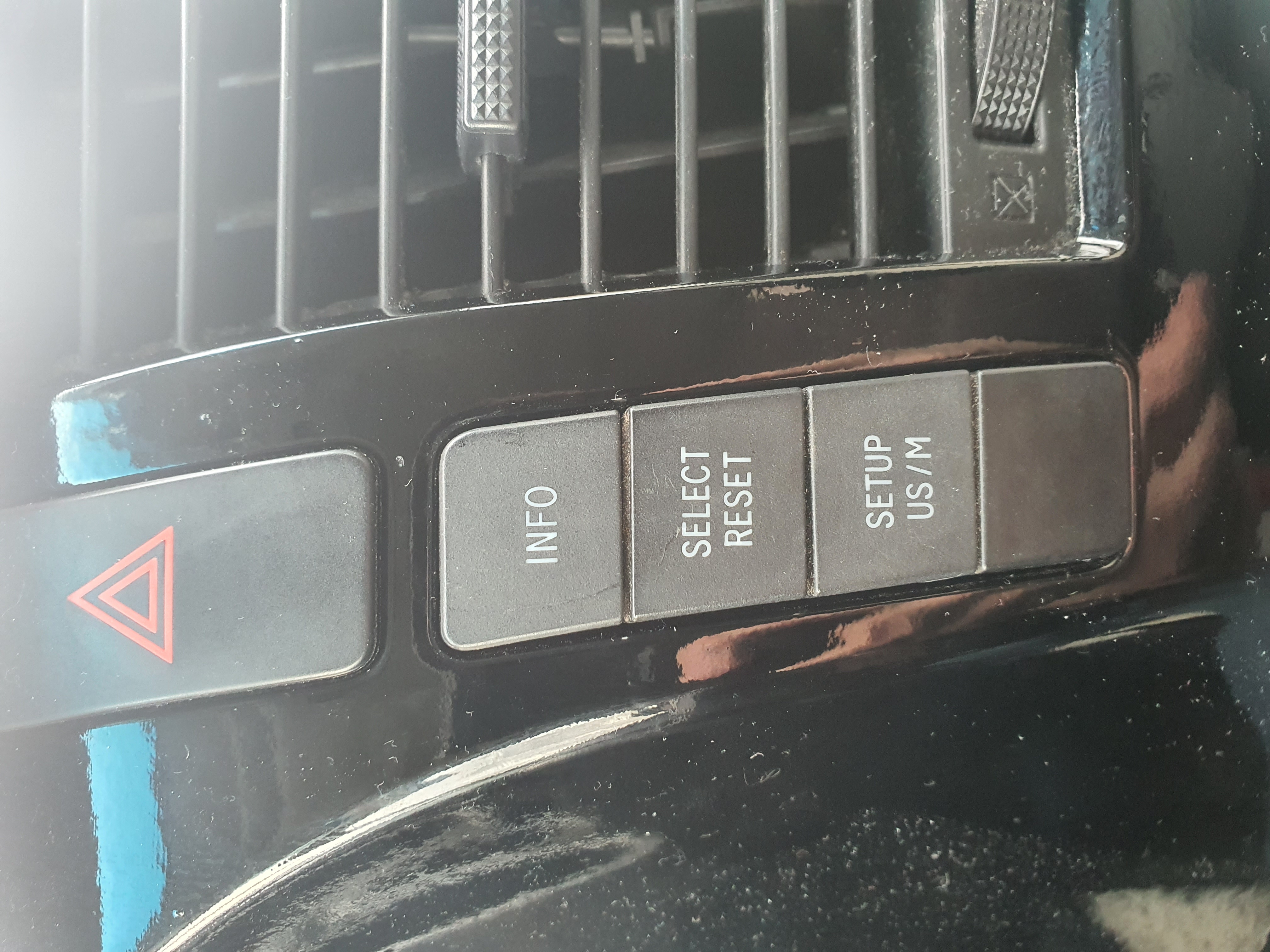

И кнопок от бортового нет у меня , тех , что справа от руля

Сообщение ЕвгенийКИ » 13 янв 2022 16:41
Всего то надо было купить кнопки, в заглушки был проводок, вытащил заглушку подсоединить кнопки и вставил.
Нажал setup us/m и вуаля в центральном мини экране цельсии снаружи авто и на климате цельсии внутри салона . Цена до 2тр и 5 минут на переделку))
