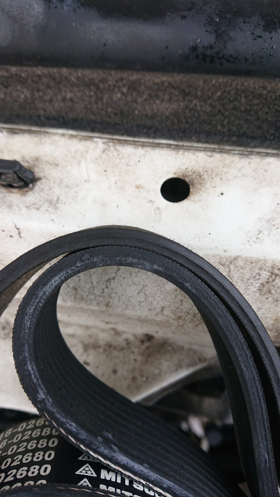

Заменил ремень.
Оригинал оказался митсубоши.
Но свист остался :( Если брызнуть силиконкой в районе натяжителя/гур/генеретора - исчезает.
Оригинал потолще чем бандо (хотя бандо подстерся) и немного уже (на 0.5 - 1мм)
Мог ремень так стереться за 20 тыщ?

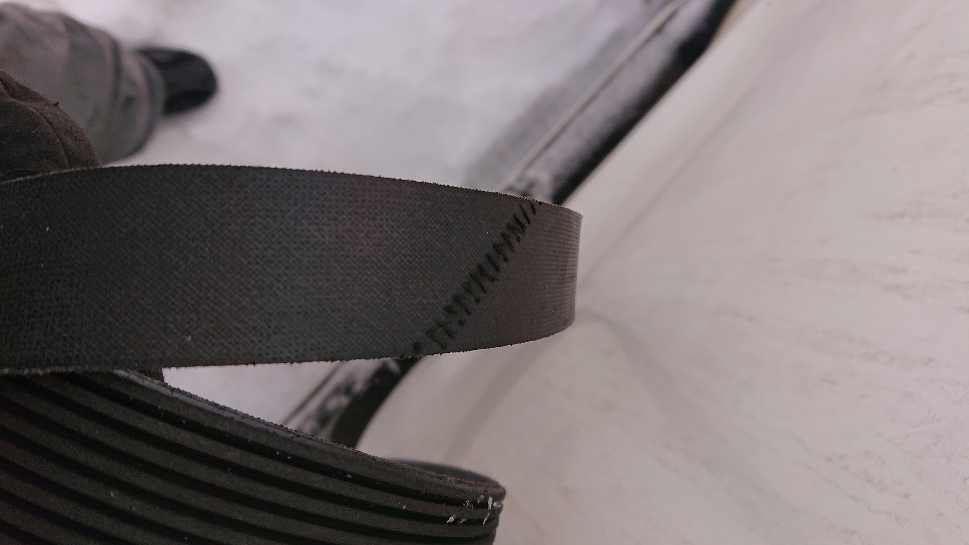

В том то и дело что натяжитель "новый" (оригинальный). Ну т.е. менялся в сборе как раз 20тыс назад.
Судя по ремню он стирается как раз с плоской стороны.. значит какой-то ролик его точит, а не шкиф.
Вчера проехал 1.5 тыс (смотался в Москву) - свистел только в начале на прогреве - потом силиконка и тишина всю дорогу.
Если засвистит опять - буду разбирать и осматривать пристально.

Ну брак ни кто не отменял. Плоской стороной ремень маслается только по ролику натяжителя.

В итоге оригинальный ремень ( митсубоши ) размотало на полоски.. Перескочил один зуб на шкиве генератора.. Делаю вывод - фигово натягивается. Натяжитель работает в самом краю своего хода.. Кто-то пробовал ставить ремень короче?
п.с. Хорошо у меня старый (бандо) был в багажнике. Иначе до дома было 600км.
