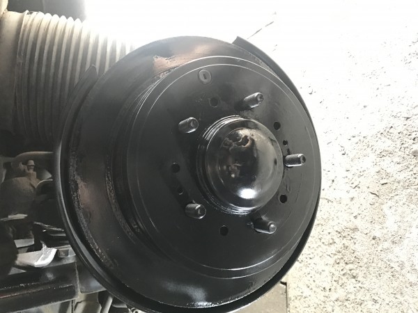

А вот так надо делать ТО, мы с мастером потратили 4 часа. При смене колодок, обстучали окалину с дисков, потом болгарской шлифовали края, потом красили краской термо. Потом супорта также чистили. Потом все смазывали .

Окалина все равно внутри осталась. Здесь пескоструй в помощь. А края болгаркой - вообще нонсенс - диски только на токарном станке можно сточить, не нарушая балансировку. Мастер, видимо, среднюю школу не закончил...Flash писал(а):А вот так надо делать ТО, мы с мастером потратили 4 часа. При смене колодок, обстучали окалину с дисков, потом болгарской шлифовали края, потом красили краской термо. Потом супорта также чистили. Потом все смазывали .

Ты не прав. Круг с наждаком хорошо снимает окалину не трогая сам диск. Точить диски много ума не надо, ясное дело, что это лучше. А ещё лучше новые купить, ещё меньше ума надо:-) а можно и машину новую, тоже вариант.
