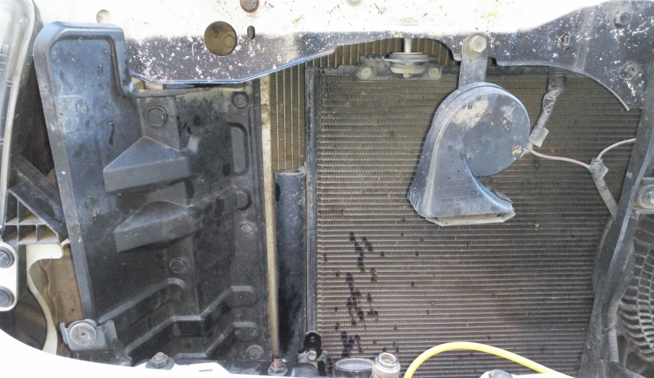

Радиатор пришел. Решил примерить. Помню, как у меня на машине 2008 года стоял, смотрю Валерины фотки и не пойму, как он так встал. Или у тебя, Валер, фотки до установки?
До конца примерить не смог, т.к. надо еще убрать ресивер воздушки. Вот, как выглядит место установки у меня.

Убираешь эту пластиковую хню слева возле фары(крепится клипсами к радиатору) и на ее место становится радиатор. Там на верхней перекладине для него отверстие с резьбой даже есть, а на нижней два посадочных места.

Понятно. Надо начинать готовить машину к установке - куда то деть ресивер от воздушки. Возможно придется переделать трубки и крепление.
