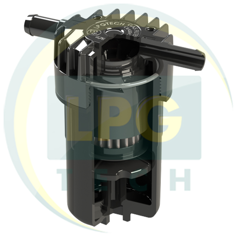

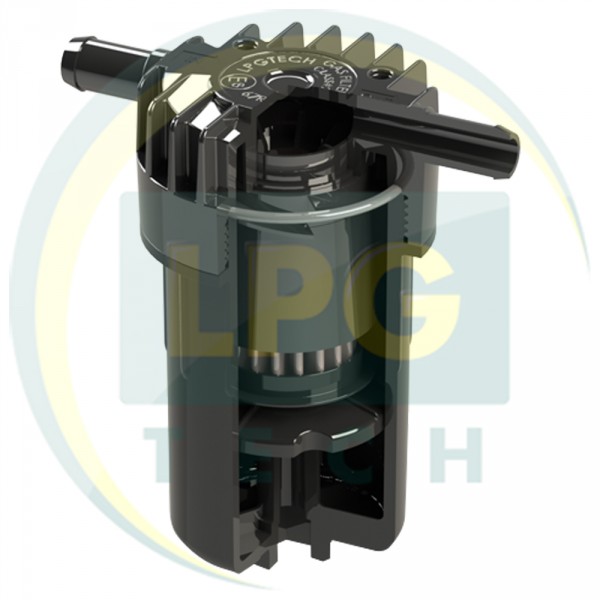

Валера, вот позавчера ради эксперимента подключил шнур к ноутбуку с программой и через интернет специалист техпомощи BRC подстроил мне карту, я сидел и смотрел как мышка по экрану двигается и меняет параметры. Все таки специалист который обучает дилеров-установщиков наверное более профессионален этих дилеров! После, он сказал чтобы я проехал пару км на разных режимах. При очень резком нажатии на газ, повторюсь очень резком, машина ускоряется наверное лучше чем на моем 92-ом, никаких провалов и т.д. Так что одного редуктора с головой, да и после 4000 оборотов идет до впрыск бензина в каких то незначительных процентах, который вроде как нужен и для оборотов и для охлаждения. Так что два редуктора или один, разница не принципиальна. Но чем меньше оборудования, тем меньше шансов на проблемы -теоретически. :D
По расходу, попробуй записывать какое то время все заправки газа, так примерно несколько тысяч км, а потом найдешь средний расход, потому что на каждой заправке, в разное время, при разной температуре в бак влазит всегда разное количество газа.
Сколько я не считал у меня средний расход газа 18-20 литров.
Может быть на круизе при 90 км и 15 литров, но как эталонно это замерить?
В любом случае, при наших ценах на газ 18 литров газа это 7,3 литра бензина , а 14 литров газа это 6 литров бензина. :D
Фильтр, почему то металлический как тебе поставили два, у нас заменили по рекомендации главного офиса BRC на пластиковый
