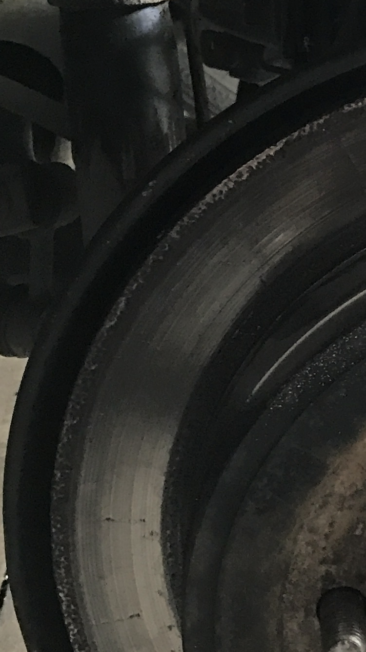

Валера, я не буду спорить и что-то доказывать у меня своя голова и техническое образование, у тебя своя. Я много видел ситуаций на форуме когда ты активно спорил не будучи уверен в чем-то. Тут ты не зная моей ситуации, делаешь какие то выводы. У меня стояла задача или менять диск или сделать так, чтобы еще одни колодки диски отъездили. Мой мастер закончил автодорожный по ремонту авто, 10 лет руководил большим СТО, я тоже много чего понимаю. Вместе изучив ситуацию, мы предприняли действия.

Саня я уже раз точил диски, а сейчас ржавчина по кромке съела диск глубже чем там гле соприкосновение с колодками, поэтому точить бесполезно. Сняли окалину для эстетики, откатаю колодки и под замену их

Думаю ждать не стоит и докатывать колодки тоже ибо опасность на лицо.
При увеличенном рассмотрении на лицо большие, глубокие трещины и возможное в самый не подходящий момент разрушение диска и как следствие катастрофические последствия в самый не подходящий момент.
