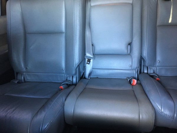

А еще со временем можно будет перешить кресла(убрав немного по бокам) и тогда вообще все будет чики пукиDen писал(а): ↑15 мар 2020 00:12Да, там внутри консоли на дне болты.
Мужики, спустя почти год, пришлось сегодня попытаться сделать ровный пол, и таки да, получилось! Кресла нормально двигаются.
Так что отзыв больварда вполне я тоже подтверждаю, со временем материал кресел приминается и становится сносным к перемещению боковых кресел. Так что рекомендую среднее кресло от лимита ставить в платины.

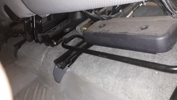

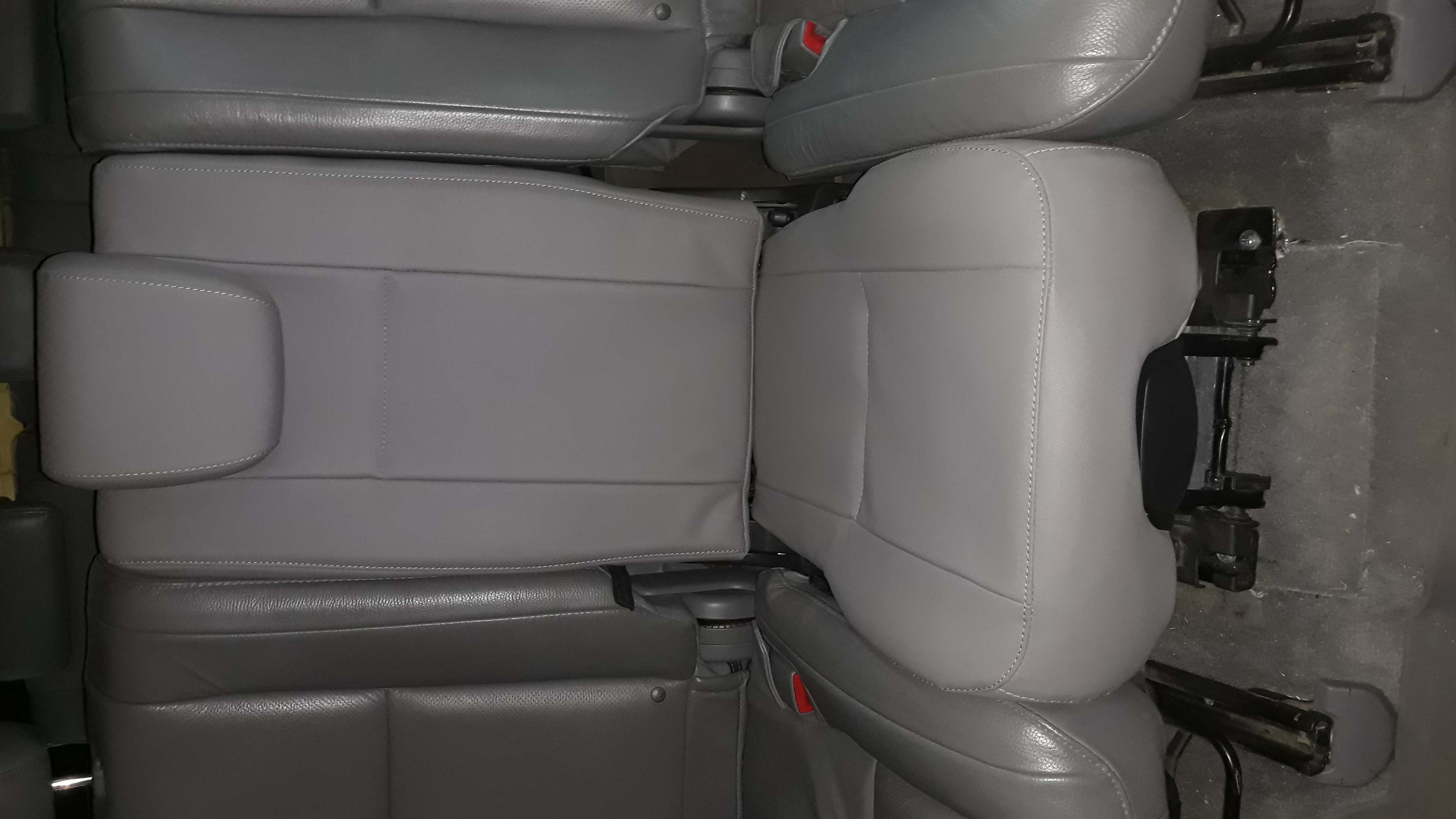

Кто чем и как закрыл безобразие под доп. сиденьем которое вместо консоли ?
Странный вопрос. По моему с материалом подобным родному проблем нет.kostiksimb писал(а): ↑15 мар 2020 10:06Кто чем и как закрыл безобразие под доп. сиденьем которое вместо консоли ?
Покажи сегодняшние фото - верх и под сидушкой, если они отличаются от твоих фото годичной давности.

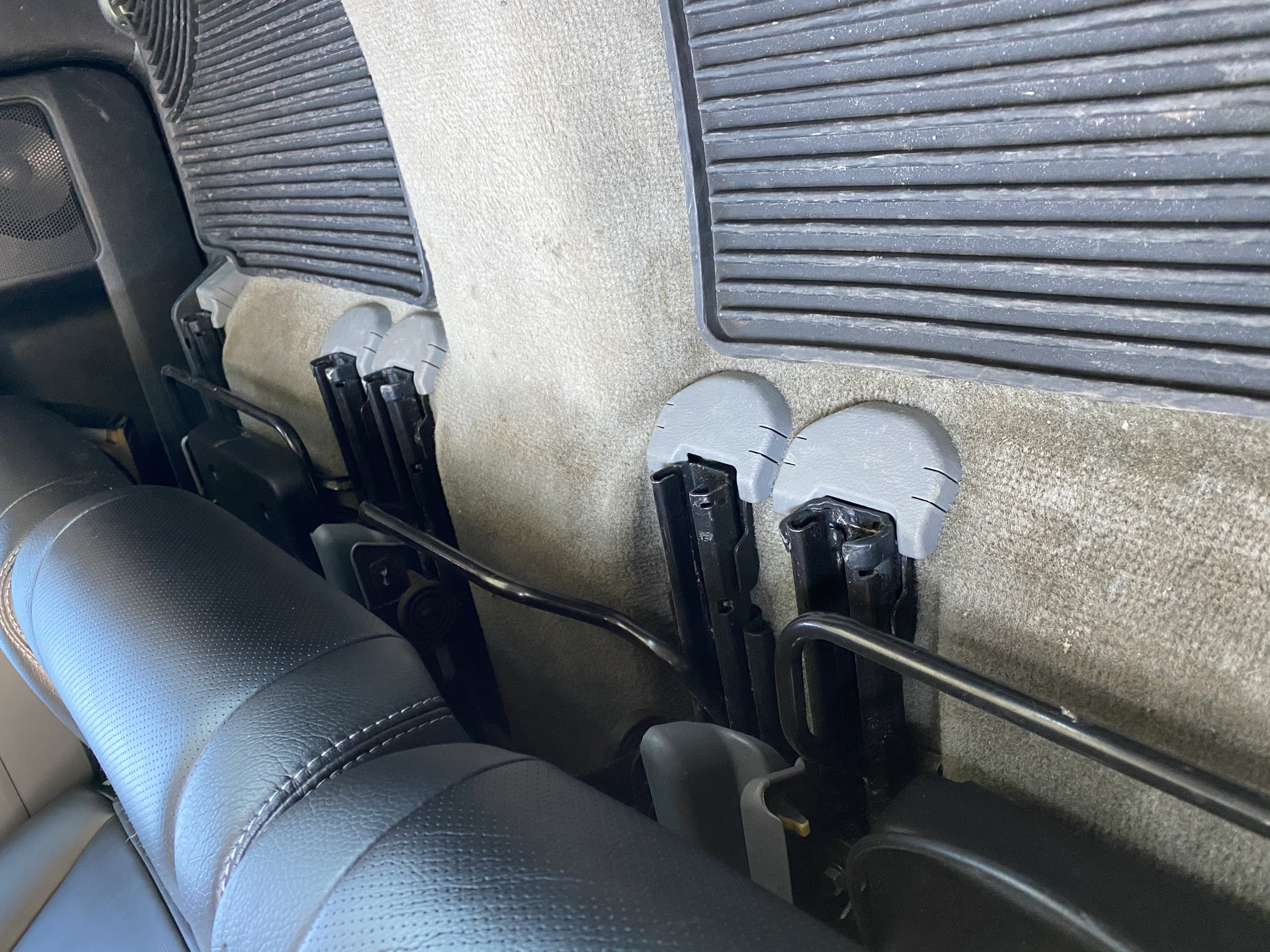

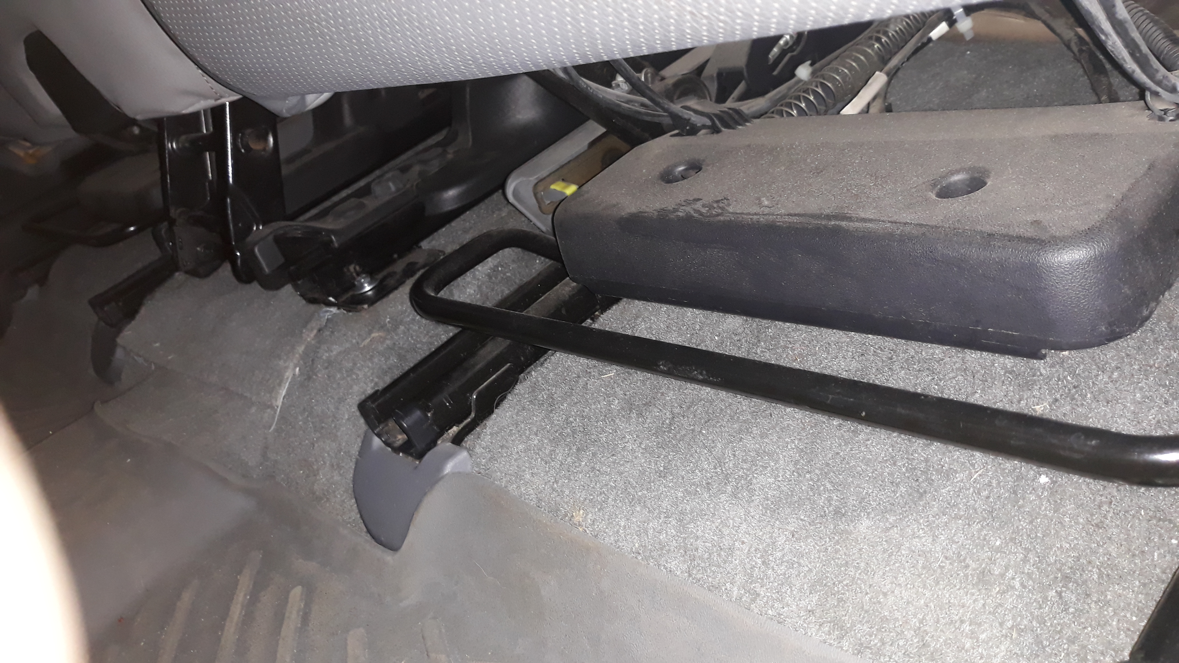

Обведите на фото что именно сфоткать в деталях, из слов не сильно понял.
Сам диван с акцентом на сидушку и все что под сидушкой - крепление к кузову средней сидушки и боковых.

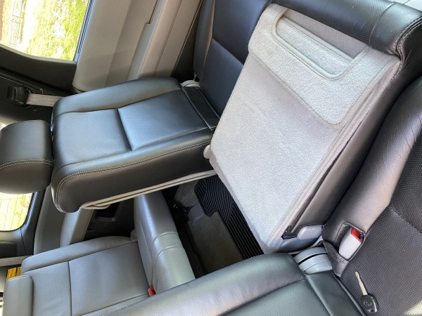

А чем закрывал пространство под сиденьем?Oleksandr Kiev писал(а): ↑15 мар 2020 20:22Покажи сегодняшние фото - верх и под сидушкой, если они отличаются от твоих фото годичной давности.
Покажи свое безобразиеkostiksimb писал(а): ↑15 мар 2020 10:06Кто чем и как закрыл безобразие под доп. сиденьем которое вместо консоли ?
У меня вот так:

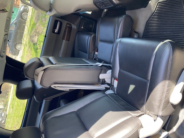

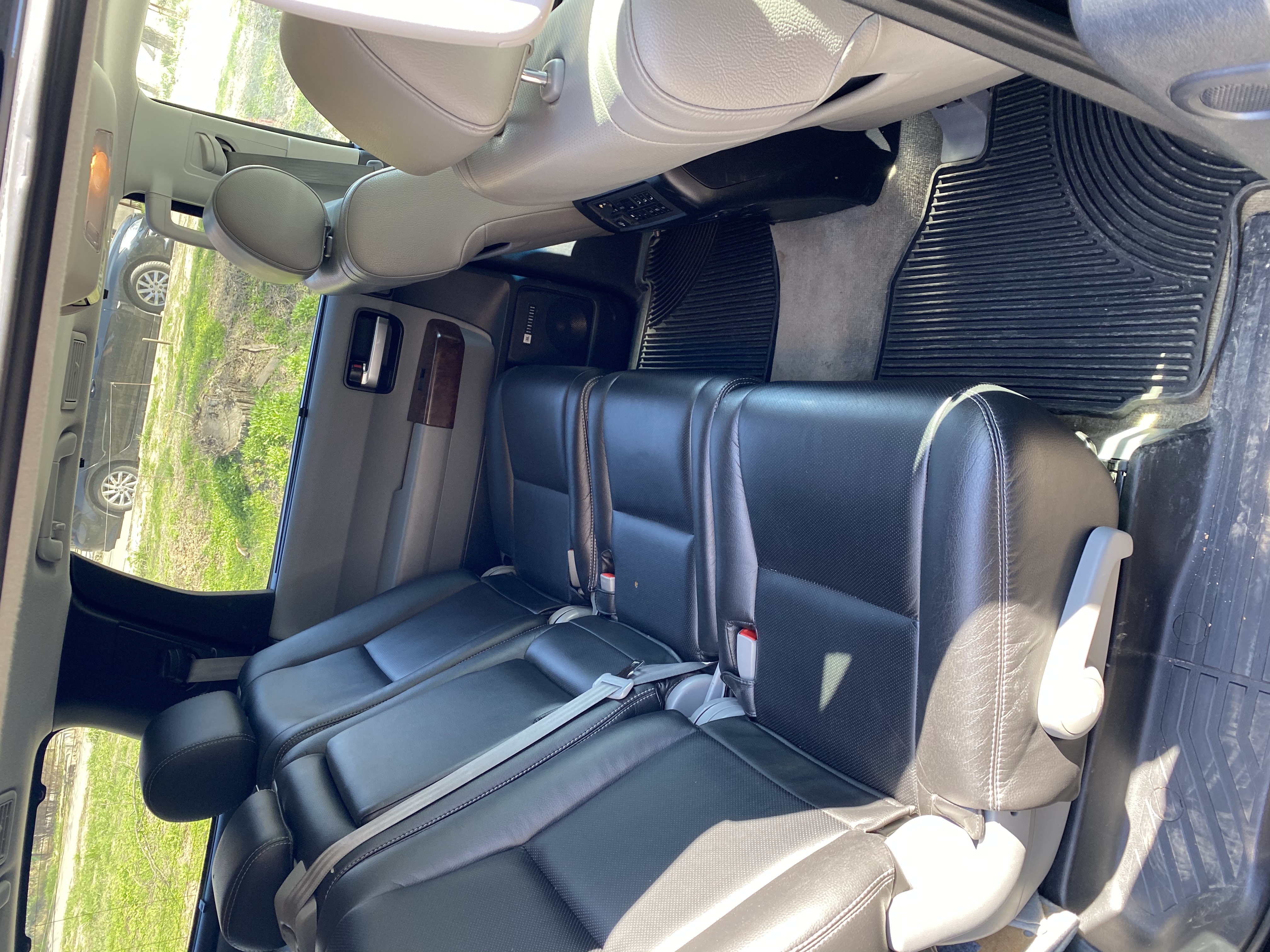

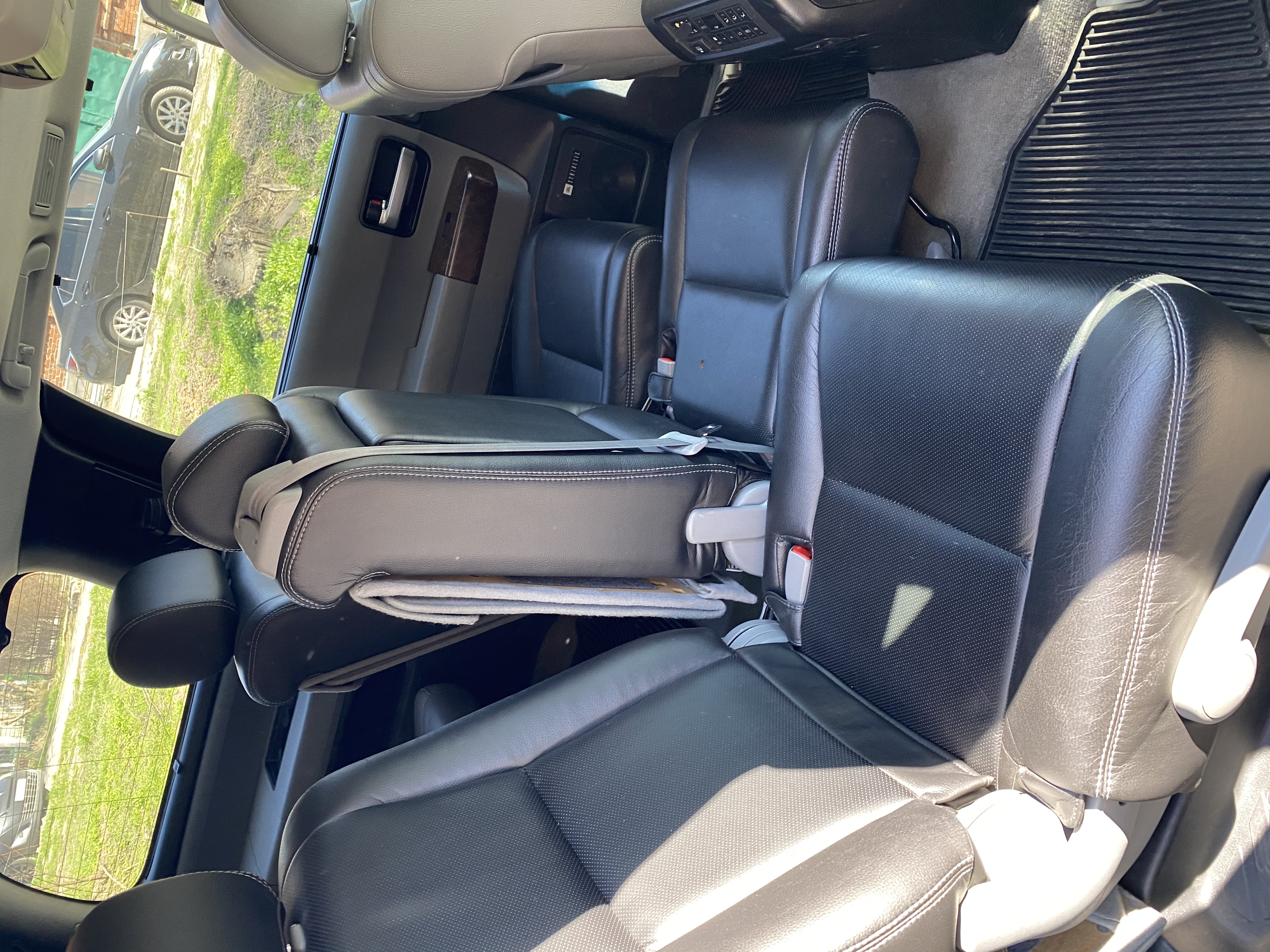

Всем Здравствуйте! Никогда не писал, но читал часто. Пишу так как реализовал эту тему у себя на Платинуме.
В двух словах, купил Секвою 10 года в 13 году. Прошёл на ней за 8 лет около 100т.км. (Брал было 120ткм.) везли из Америки. Машина пятая в семье, брал специально под автотуризм, в основном стоит, используется на дальние выезды с семьей или очень редко как подменная[atta(ну если честно моя любимая игрушка). Семья большая, 7 детей, поэтому сразу встал вопрос о замене второго ряда на лавку с лимитеда. Когда брал готовился решать этот вопрос. Мастырить что-то вместо бокса не родное не хотелось. Пытался заказать у дилера - безрезультатно. Все идёт набором запчастей. Второй ряд как цельную деталь заказать невозможно. Решил заказывать б/у с разборки. Хорошо что не успел!!! Встрял бы с полом под креслами. От второго ряда кресел и до багажника у Лимитеда другая обшивка пола! Помог случай. Встречаю на перекрёстке человека на Лимитеде белом, слово заслово, давай говорю вторыми рядами махнемся - нет говорит, а с доплатой говорю, а сколько говорит, сто штук говорю доплачу. И тут он говорит - согласен!!! Ну думаю - пошло дело! Но не тут то было!!! Поехали к его мастерам которые его Секвою обслуживают - те говорят что бы поменять второй ряд, необходимо менять от второго ряда до багажника всю шумоизоляцию, какие-то проставки, кавролин, массу мелочевки. Коллега мой по Секвое расстроился немно, но человек оказался порядочный, давай говорит менять пол салона раз договорились! Мастера с меня конечно за перекидку ещё 20 штук содрали.
Но в итоге у меня второй ряд, пол под ним, и все элементы салона стоят штатные. Есть один косяк! У него почему-то кресла были чёрные!!! Перфорированные и кожа мягкая. Невстречал такого. Видно перешитые. У меня теперь второй ряд чёрный, а остальные серые. Я не заморачиваюсь, дети тоже.
Такая история!
