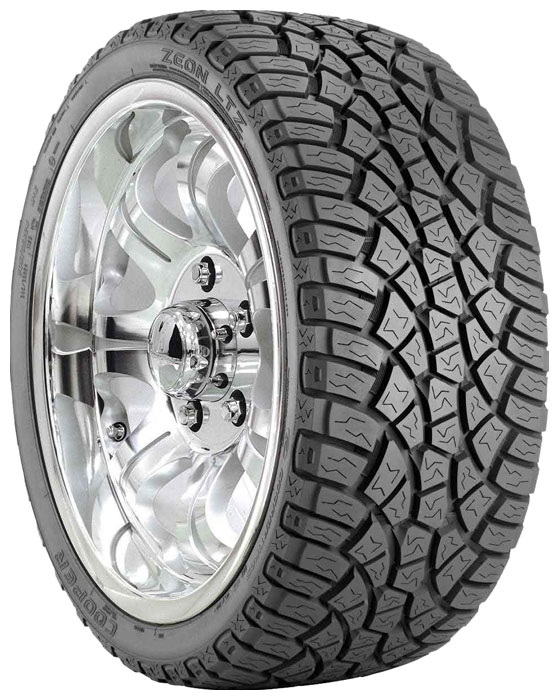

Вот на этой резине Zeon LTZ , только на другом внедорожнике я три года без проблем отъездил и сейчас хотел её купить , но на 22 диски максимальная высота всего 40 а хочется ну хотя бы не меньше 50 , а в идеале 55 , 60 . Пришлось ставить Zeon XST-A 305/45 R22 118V и то жестковато да и вообще эта резина полное г... А вот Zeon LTZ это совсем другая резина , хоть и производитель один и тот же , можно и по лужам и по камням , полям , снегу да где хочешь , в общем отличная резина за свои деньги .

Я поставил 275/65R20 Zeon LTZ и уверяю смотрится отлично и клиренс увеличился на 3,5см и мягкость за счет увеличения профиля просто суперская.
p.s. кстати колесо в диаметре больше чем 305/45R22(275/65R20 - диаметр колеса 883,5мм, а 304/45R22 - диаметр колеса 834,3мм) так что не вижу смысла в 22-х дисках и низкопрофильной резине.
