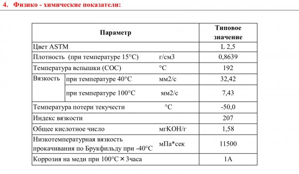

Вот такая у меня. Это лучшее что было в 2017 году. Может сейчас есть и лучше, химия не стоит на месте.
Хотя как говорит Юра(Yetti) лучшее враг хорошего. Так что может и не стоит искать лучше.

У меня жидкость в ГУРе такая же, как у Валеры на фотке. Только сейчас она идет в поллитровых жестебанках. Для заливки и промывки нужно минимум 2 литра, если жижа очень грязная, то лучше 2,5 - 3 литра. И обязательно снять и промыть бачок!

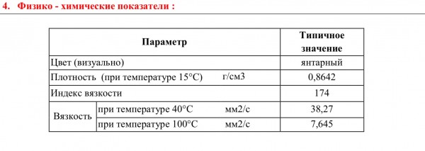

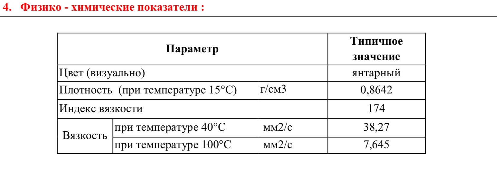

Для внесения ясности по двум последним упомянутым жидкостям ГУР производителя IDEMITSU
Отправлено спустя 3 минуты 49 секунд:
Вот не вижу принципиальных отличий.
Отправлено спустя 1 минуту 29 секунд:
При этом ZEPRO мною проверена :good:
