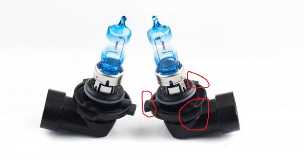

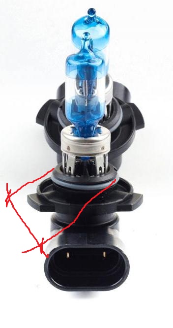

Добавлю еще: внутреннее посадочное отверстие у туманок 20 мм, что соответствует диаметру у лампы НВ3, а у лампы НВ4 этот диаметр 22 мм. Этот размер я наблюдал у ламп Osram.

Re: ЛАМПЫ БЛИЖНЕГО И ДАЛЬНЕГО СВЕТА
Сообщение Yetti » 13 янв 2017 18:28
Во-во! Значит кольцо, которое бывает в комплекте, как раз для этого.
Сообщение Oleksandr Kiev » 13 янв 2017 19:07
Oleksandr Kiev писал(а):Сегодня поставил в туманки лампы НВ3 "откусив" под углом от одного из трех направляющих 1.5 мм. Все остальное как у родной лампы. Входит-выходит легко.
У лампы НВ4 надо было "откусывать" у двух направляющих и побольше, плюс срезать внутреннюю направляющую цоколя - все это надо было делать для того, чтобы легко входила-выходила в туманку и в "маму" на авто.
Направляющие, о которых я говорил в посте выше - на фото выделено.
