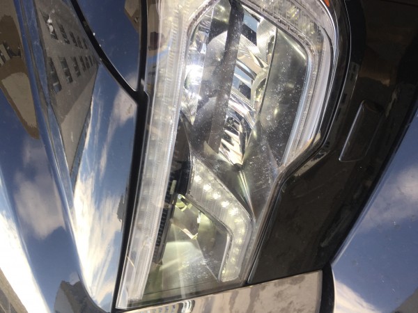

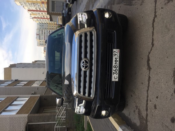

Не стал красить так как хочу сначала вырезать дырки под омывалки.
Решетку однозначно менять так как моя почти достает до нижнего края фары.
Кстати ты как вырезал отверстия в новой планке? Как попасть точно

Я чуть промахнулся и пришлось подтачивать площадку чтобы максимально поднять механизм омывателя на левой фаре дабы перекрыть тонкую щелку над накладкой омывателя.
По опыту я бы попробовал сделал так.
1) Установить механизмы омывателей;
2) Все собрать, кроме панели подфарников;
3) Перед установкой панелей намазать от души дешевой дамской помадой центральный кругляшок механизма омывателя куда вставляется накладка омывателя;
4) установить панельки;
5) пару раз нажать на кнопку омывателя фар при включённом ближнем(чтобы сработал);
6) Надеюсь памада оставит след на панели из нутри, для верности пока не стерлась просверлить в этом месте дырку;
7) Сделать бумажку лекало по стандартным дыркам;
8) В месте где дырка(помадная) приложить лекало изнутри и по аналогии высот правой и левой оконечности прямоугольной дырки на родных панелях выставить и приклеит лекало;
9) прорезать дримелом аккуратно прямоугольник но с отступлением на 1-2 мм внутрь(потом дримелом слегка доработать если что-то где то будет цеплять, хотя не думаю, родные дырки с большим запасом);
Думаю таким методом будет самое точное исполнение.
Совет. Только помадой маж обильно чтобы аж ух какие ГУБЫ :biggrin: :biggrin: :biggrin:

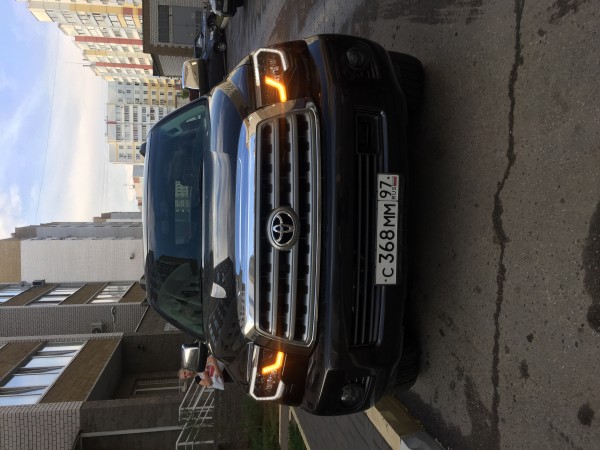

А вот светят фары новые маленько совсем нет так как ксенон, по моему ярче, но вот пучок света начинается в метрах 4-5 от машины
Re: Головной свет от 2018г на второе поколение
Сообщение wallboss » 29 июн 2018 21:21
kostiksimb писал(а):А вот светят фары новые маленько совсем нет так как ксенон, по моему ярче, но вот пучок света начинается в метрах 4-5 от машины
Ксенон и светодиоды сравнивать это пустое занятие.
Главное что светодиоды не голубым светом светят а белым где то около 5000К

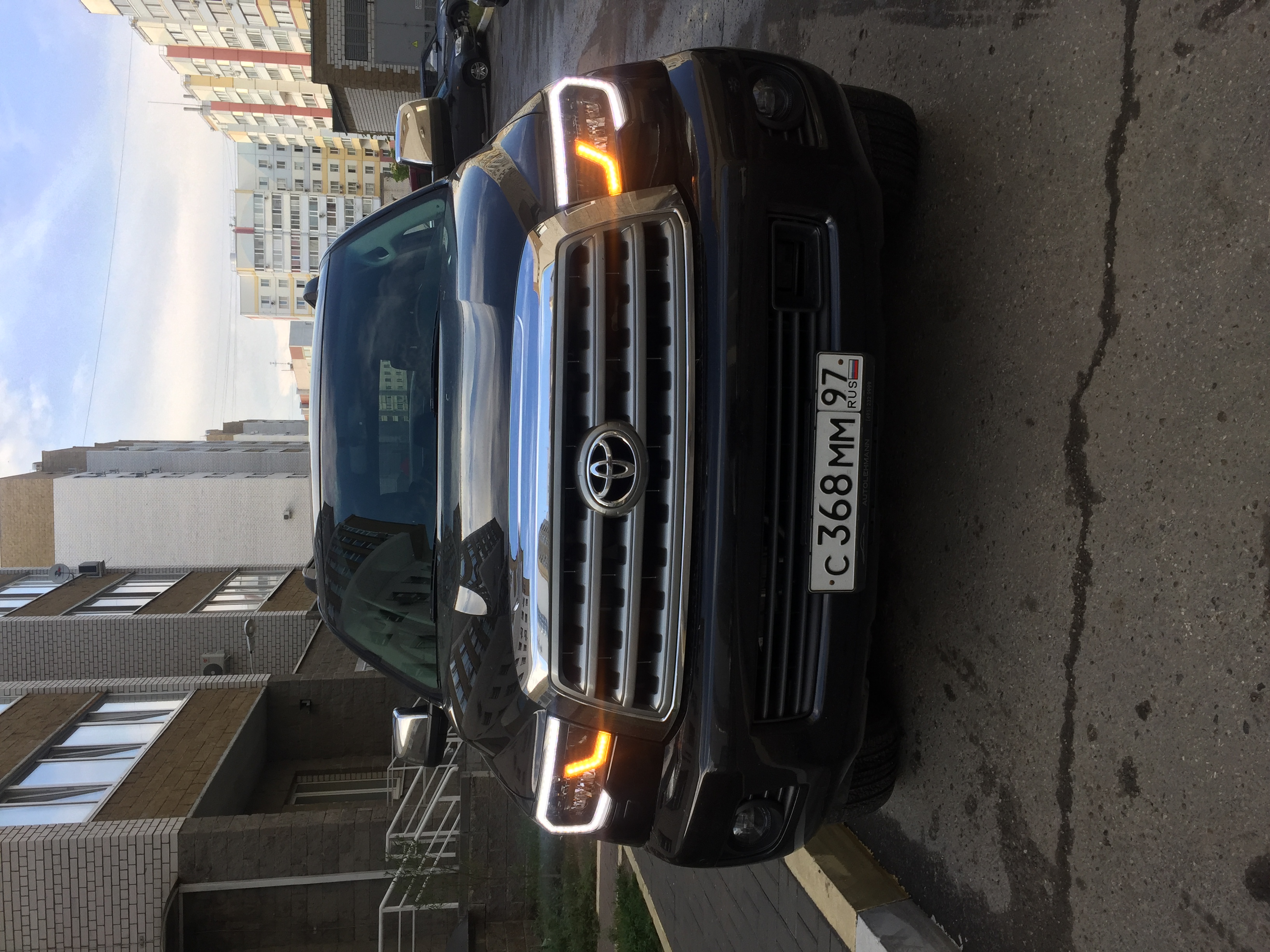

Сообщение kostiksimb » 01 июл 2018 20:55
Дальний, ближний, ДХО. На улице правда светло

Сообщение kostiksimb » 19 июл 2018 17:26

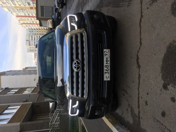

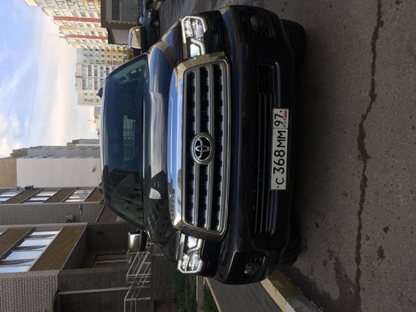

Фух, наконец закончил эпопею с фарами. Омыватели установили, покрасили и теперь копим на рештку.
Особое спасибо Валере за чертежи.

Костя, поздравляю с рестайлингом!
Сообщение kostiksimb » 19 июл 2018 21:42
Yetti писал(а):Костя, поздравляю с рестайлингом!
Фары то уж почти месяц стояли, руки никак не брались покрасить и омывалки врезать
сейчас почти все по феншую
