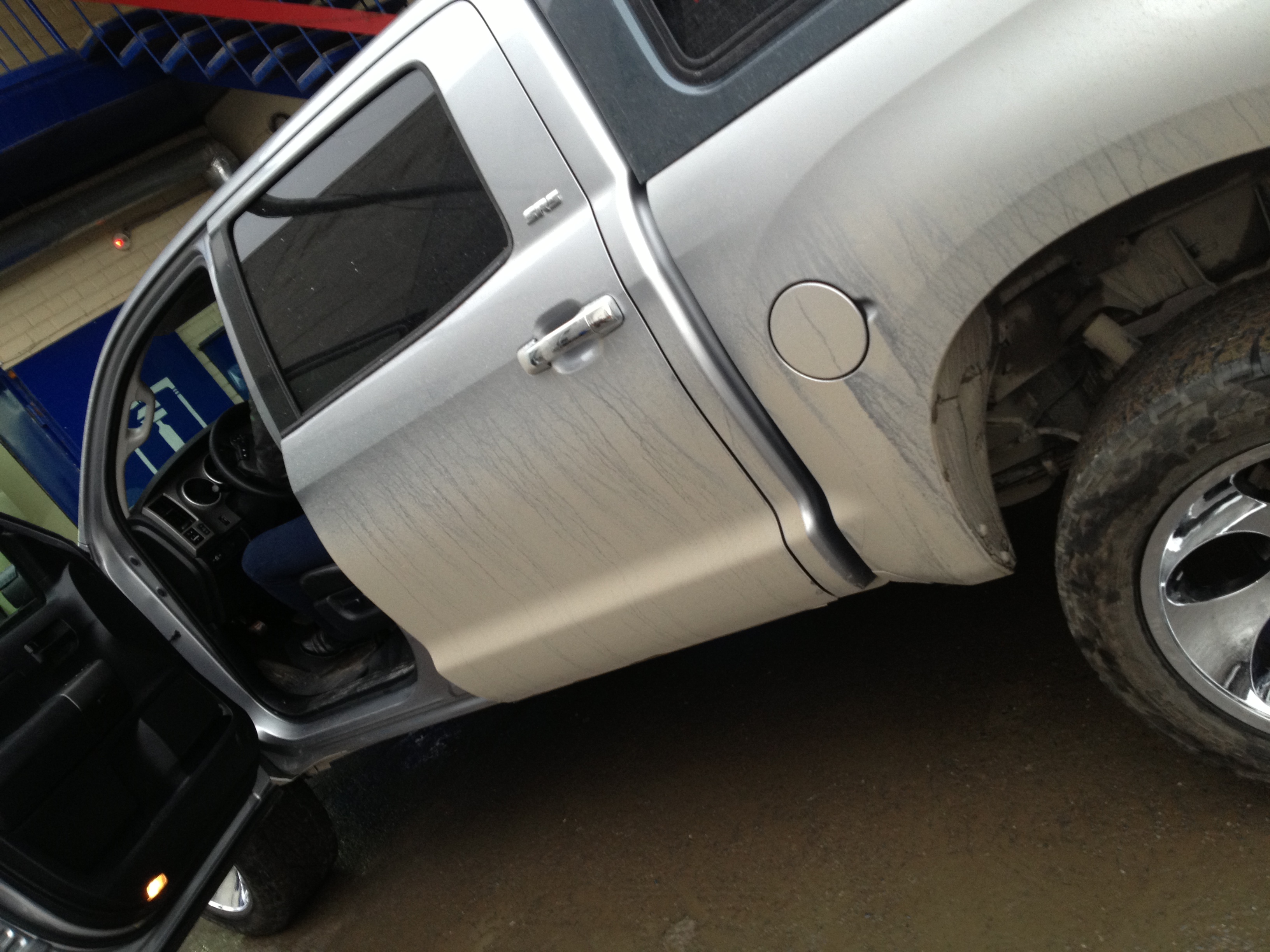

СЕГОДНЯ ПОСТАВИЛ ЛИФТ 3+3 ! ВОПРОС : НАДО ЛИ ДЕЛАТЬ РАЗВАЛ ПОСЛЕ УСТАНОВКИ ЛИФТА ???
И ПОСТАВИЛИ КОЛЕСА 325/55/22 ГРЯЗЕВЫЕ !!!
ПЕРЕД ЦЕПЛЯЕТ ПРИ ВЫВЕРНУТЫХ КОЛЕСАХ !!! ЦЕПЛЯЕТ ПЕР. УГОЛ БАМПЕРА И ВОЗЛЕ БРЫЗГОВИКА !!
ДИСКИ СТОЯТ С ХОРОШИМ ОТРИЦ. ВЫЛЕТОМ !!!
ЧТО ДЕЛАТЬ ??? ЗАВТРА ПОЕДУ УТРОМ НА РАЗВАЛ МОЖЕТ ПОМОЖЕТ .........
ПРИ УСТАНОВКИ ЛИФТА И КОЛЕС СНЯЛИ ПРОСТАКИ НА ВЫЛЕТ СО СТУПИЦ (ОНИ САНТИМЕТРА 3) МОЖЕТ ИХ ПОСТАВИТЬ ОБРАТНО И ПЕРЕСТАНЕТ ЦЕПЛЯТЬ!
ИЛИ МОЖЕТ ПОДРЕЗАТЬ БАМПЕР И ПЛАСТ. ЗАЩИТУ АРОК ??? КТО НИТЬ ЗАМОРАЧИВАЛСЯ С ТАКОЙ ХЕРНЕЙ ????
ПОКА НАЧНУ С РАЗВАЛА ДАЛЬШЕ МОЖЕТ КТО ЧЕ ПОДСКАЖЕТ ??? СПАСИБО ВИТАЛИЙ ТЮМЕНЬ !!!!

Приветствую! У меня на Елке резина 305/45 R22, диски с отрицательным вылетом, лифта нет. Немного чиркали при повороте руля за переднюю пластмастку (типа локера). Ослабил несколько болтов, подтянул ее и чиркать перестало.
Сход-развал делать обязательно (хотя чиркать не перестанет). У меня особенно сильно уходит зад, когда меняю диски на двадцатые с зимней резиной. Так что 2 раза в год на развал катаюсь обязательно.
А вот что тебе делать, не знаю - или лифт увеличивать или правда, подпиливать. Если что, можно заказать расширители колесных арок, чуть сдвинуть вперед бампер, а расширителями закрыть. Уточни у мастеров.
Еще обрати внимание на брызговики (можно поставить пошире и подлиннее родных), иначе краску на кузове быстро потеряешь. Как вариант -защитная пленка.
